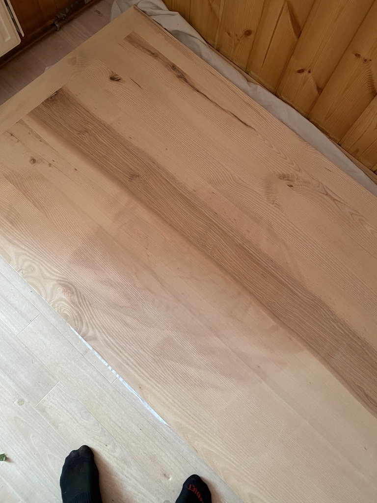

Des traces sont apparues sur mon Pt en frêne. Il était pourtant stocker dans une pièce intérieur, mais peut être un peu humide. J’ose penser que ce sont des taches d’humidité.. j’ai essayé de ponce au grain 120 et 240 mais ça ne disparaît pas…
Il est ps encore vernis, je vais bientôt le faire. Est ce que ça va cacher un peu les traces ? J’imagine que non ? Quel solution du coup je peux mettre en place pour récupérer ça ?
Merci beaucoup pour votre aide!!!

Il s'agit effectivement de remontée de tanin qui est plutôt rose sur le frêne.
Pas grand chose à faire si le ponçage ne fonctionne pas...
Un traitement légèrement teinté atténuera mais pas sur que ça masque complètement.
