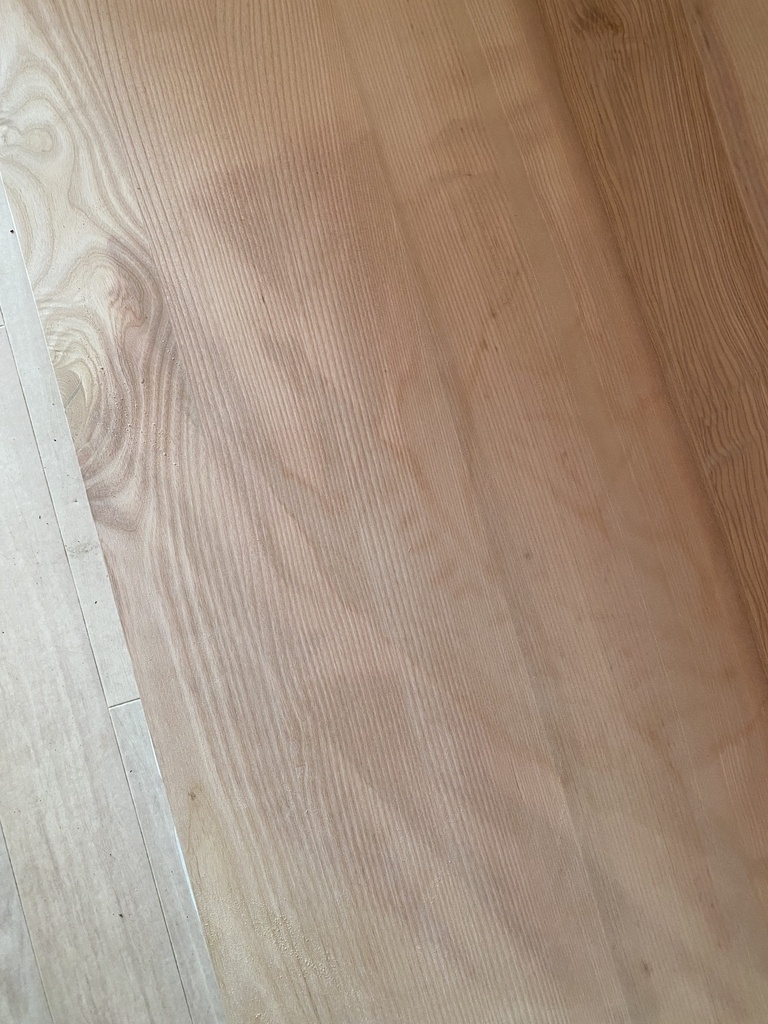

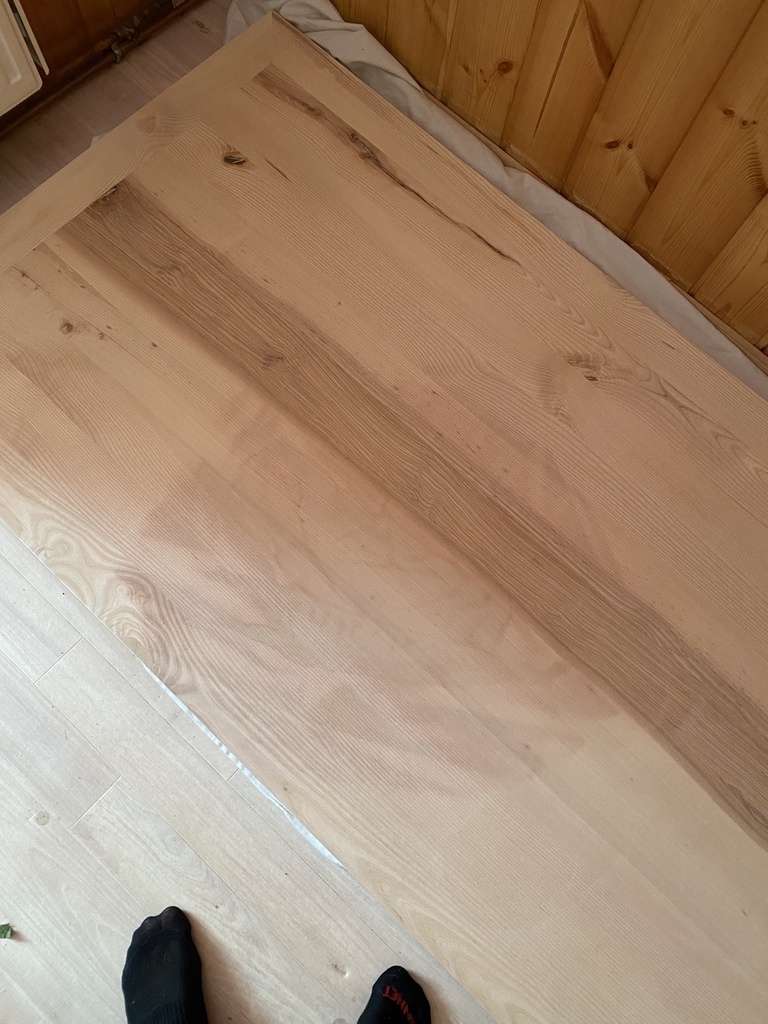

Des traces sont apparues sur mon Pt en frêne. Il était pourtant stocker dans une pièce intérieur, mais peut être un peu humide. J’ose penser que ce sont des taches d’humidité.. j’ai essayé de ponce au grain 120 et 240 mais ça ne disparaît pas…
Il est ps encore vernis, je vais bientôt le faire. Est ce que ça va cacher un peu les traces ? J’imagine que non ? Quel solution du coup je peux mettre en place pour récupérer ça ?
Merci beaucoup pour votre aide!!!

Salut Goooootch, clairement il n'y a rien a faire de miraculeux. J'ai eu le souci sur différentes pièces en frêne. Selon les arbres, ils réagissent a l'eau en devenant rose, c'est pas très joli. J'ai essayé le détachant de tanin de chez Rubio ce qui doit se rapprocher de l'eau oxygénée, ça attenu un peu mais rien de fou.

Pour répondre à la première question le vernis ne cachera pas les traces.
Je ne sais pas d’où elles peuvent provenir.
Personnellement je ferai un essai à l’eau oxygénée pour voir si ça peut les atténuer…
Je n’ai pas d’autres idées
Bon courage

est-ce qu'il était exposé au soleil ? Est-ce qu'il était couvert partiellement ?
Le bois change de teinte en étant exposé au soleil, ça pourrait être une piste.
Le laisser dans une pièce lumineuse pendant une quinzaine de jours pour voir si ça s’atténue ?
Sinon j'ai déjà eu des taches sur du frêne brut parce qu'il avait pris quelques goutte de pluie

C’est une pièce assez lumineuse, car elle couverte juste avec des taules transparentes, non isolé qui subit donc fortement les variations de températures.. et oui la pièce de bois était couverte avec un draps de lit

Goooootch On dirait que le drap a été mouillé, les taches ressemblent fort à des traces de plis...
Mouiller sur l'autre face et voir si ça donne le même effet.

le frêne est un bois qui s 'échauffe facilement et il faut être vigilant comme lorsque l'on met du lait sur le feux
lumière et humidité et ventilation pour retirer certaine tache cela est bien souvent impossible car si on essaie on a une décoloration du bois et des tache a nouveau mais claire

etiennedesthuilliers Donc un plan de travail en frêne ça n'est vraiment pas une bonne idée sauf si verni avec un produit super imperméable, c'est bien ça?

Ou alors il faut accepter les tâches...
J'ai fait une petite planche a découper avec une chute de frêne. Le veinage est resté le même ! Pour la couleur du bois, elle est comme elle est... et la planche est parfaitement fonctionnelle

Y’a t’il une solution pour récupérer cela ? J’ai éventuellement la possibilité de le passer à la calibreuse, mais ça sera pas tout de suite et j’avais le projet de le vernir assez rapidement.
