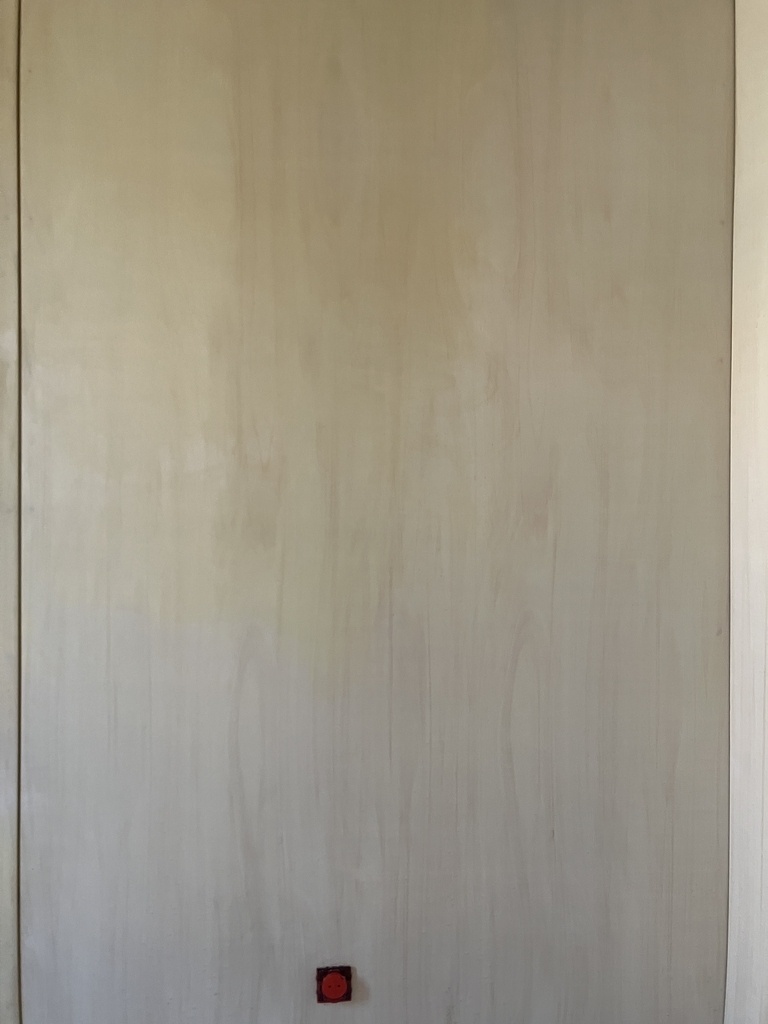

Suite à une débâcle avec une huile qui a jauni (du Rubio c’est triste) je vais poncer tous mes panneaux de CP peuplier qui recouvrent les cloisons. Repasser un produit est une option qui me décourage alors je me disais que j’allais laisser les panneaux dans rien.
Mais je n’ai pas assez de recul sur ce type de bois pour réellement anticiper son devenir. Est ce que l’un.e d’entre vous a déjà testé et aurait un retour d’expérience de laisser vieillir ce bois en intérieur?

Pas certain que tu trouves une solution. Naturellement le bois jauni sous l'action des UV quelle que soit la finition (ou l'absence de finition).
TataDD
L’huile était censée ralentir ça, mais le fait que les murs soient dans le noir (volets fermés) pour quelques jours à donné ce rendu..
L'huile à peut être accentué ça même si il me semble pas que Rubio ait une protection anti UV donc je ne vois pas trop comment elle était sensé ralentir ça. Ma réponse était plus générale. Il existe des finitions qui incluent des filtres anti UV mais le résultat est au mieux temporaire surtout avec un bois clair donc il faut se faire à l'idée. Après si c'est en quelques jours il y a effectivement un problème. Le soucis maintenant c'est qu'après une huile seule une huile tiendra
TataDD
Tu as certainement raison, j’aurai juste aimé que ce soir un peu plus progressif 😅

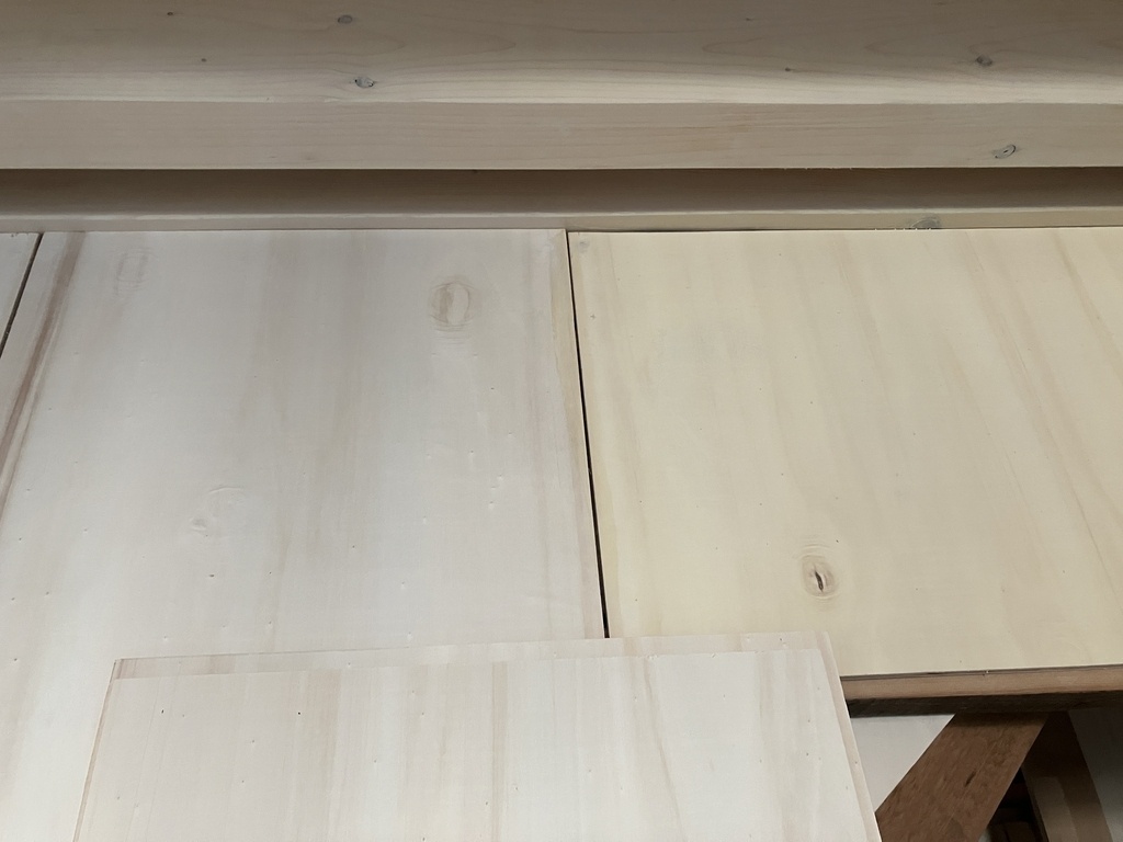

Bonjour à tous, après plusieurs mois de tests et recherches sur le sujet, je voulais vous partager mes trouvailles.
Quelque soit l’huile, elle fera jaunir le peuplier, même celle qui a des pigments blancs dedans. Sinon il faut utiliser une huile teintée et le bois prendra la couleur des pigments.
Par contre un fabricant a une cire qui garde le peuplier clair (merci à Masso pour le conseil d’aller voir chez oleobois !). Leur cire Waxoleo incolore ne teinte pas le bois et peut s’appliquer sur de l’huile si le panneau a déjà été traîné.
Ci dessous des photos des tests qui ont déjà plusieurs mois, seul le waxoleo reste proche de la teinte de base.
En espérant que cela puisse aider ! Bonne semaine à tous

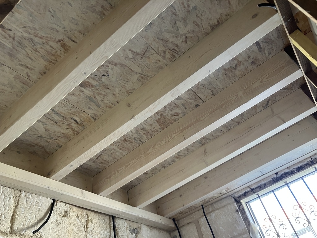

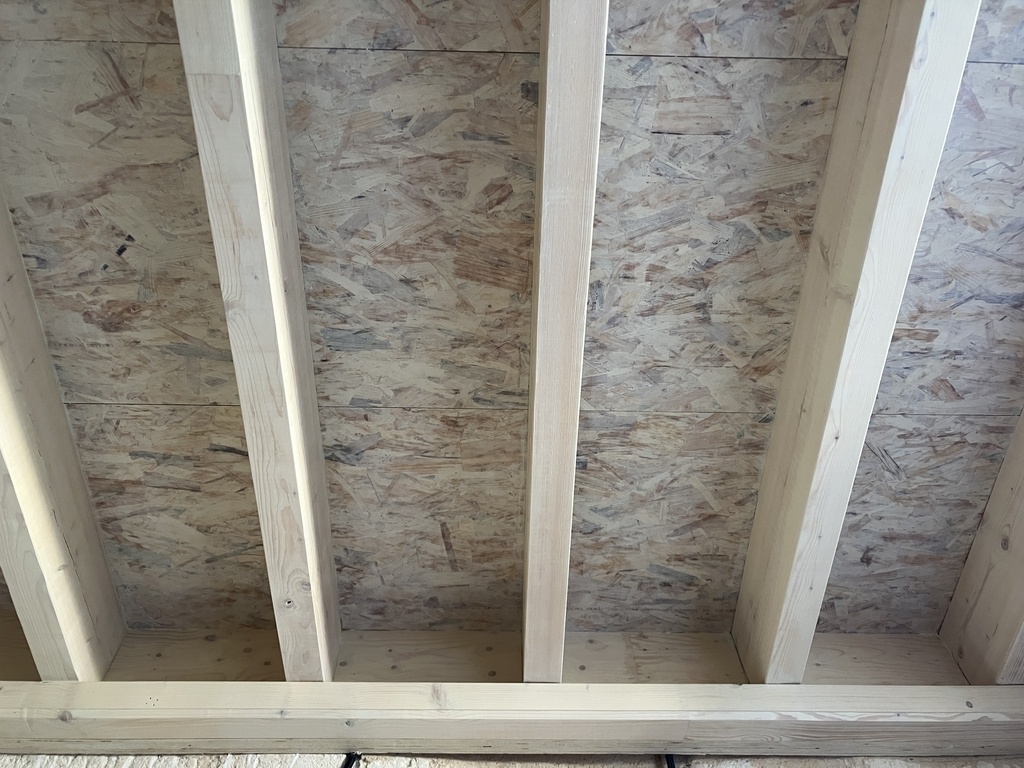

Ok super! je ne connaissais pas cette marque. Pour le coup j’ai passé les plafonds avec une huile rubio, le cotton white, sur poutres et sous face en osb toute bête et le rendu est sympa, c’est très doux et la couleur a homogénéisé l’ensemble

c'est beau ! le blacoleo n'est pas aussi blanc
aux plafond tu y est allé au rouleau?
congrats
TataDD
Avec l’éponge! L’avantage de huile c’est qu’on n’attend pas un rendu aussi uniforme que la peinture, l’application c’est pas très drôle on va pas se mentir mais c’est pas difficile non plus
masso
une grosse comme celle des voitures / gros travaux ?
t'as réussi à pas la faire sécher en la laissant dans un sac étanche type congelo ?
merci
a++
TataDD
Désolée du délai de réponse! Eponge vendue par le fabricant, j’ai aussi testé avec une éponge de vaisselle (les grosses jaunes) qui ont le même gabarit que celle de Rubio et ça marche bien aussi.
Par contre pas très écolo, mais je m’en suis servi en usage unique.. je n’ai jamais testé de la conserver.
Pour info il y a des vidéos avec application au pinceau aussi. Je pense que le plus important est de retirer le surplus avec un chiffon pour soir un rendu propre
