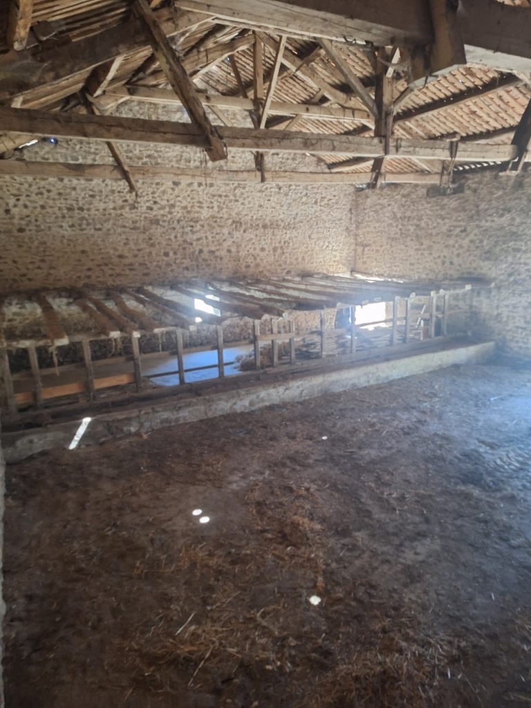

Suite a mon precedent message il y a quelques mois (lairdubois.fr/..._comment_414542), l’ete a permis d’avancer
-Depose des 2 demi planchers de 70m2
-Depose des solives existantes (etape pas encore achevee)

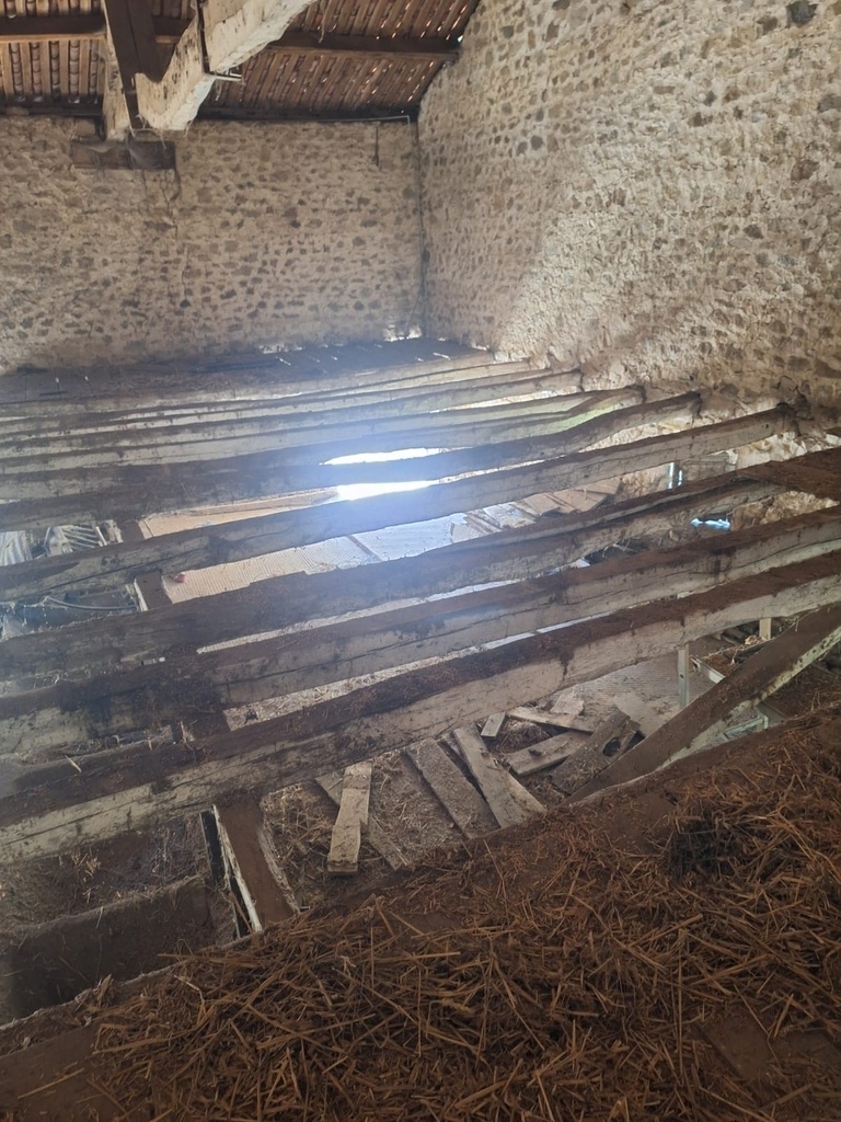

En effet, la structure peut sembler en bon etat mais des solives doivent etre remplaces du fait des infiltrations
Comme vous pouvez le voir, les solives sont des troncs :
-Impossiibilite de les faire passer en utilisant les abaques => je sais bien que les pkanchers ont tenu pendnat des années avec des bottes de foin
-Plancher tres complique a realiser du fait de clage consequent
=> Je vais donc remplacer toutes les solives (mais Je souhaite conserver la structure agricole avec les chandeliers)
Comme les sections des solives seront bien differentes (75x200 ou 225), je vais reboucher les encastrements des solives actuelles et installer une muraliere.
