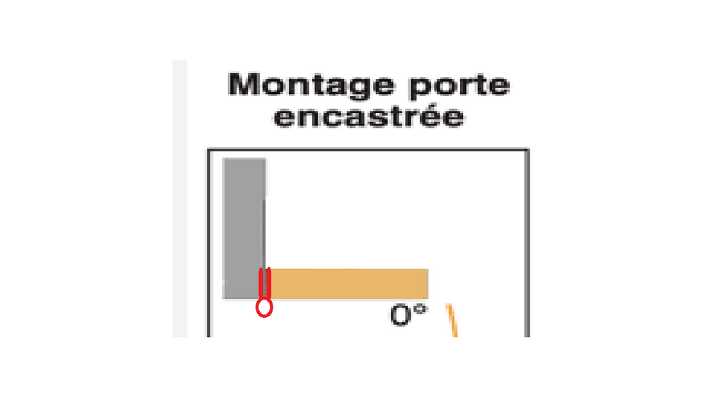

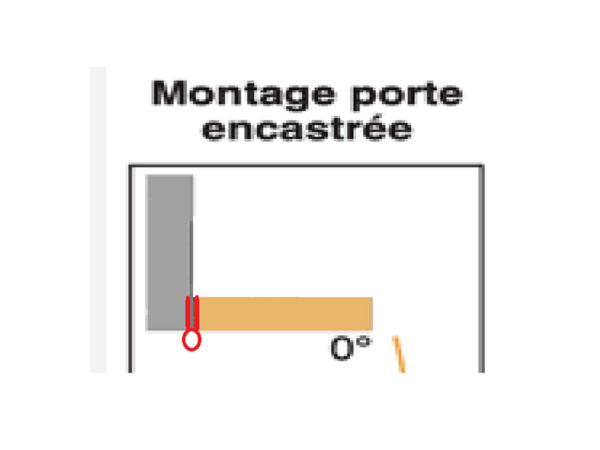

Je cherche des charnières en laiton (qui ne sont pas complètement invisibles) de type meuble ancien. Ces charnières doivent se poser sur les portes d'un meuble que j'essaie de restaurer tant bien que mal. Les portes sont encastrées.
Les charnières doivent être invisibles sauf le gond. Je sais que cela existe car j'ai un meuble qui fonctionne comme ceci. J'ai tenté de faire un dessin en rouge de la charnière dans la photos ci jointe.
J'ai trouvé des charnières en laiton mais elles ne positionnent pas comme je le souhaite. Un des charnons se retrouve visible et mécaniquement je vois bien qu'il n'est pas possible de mettre le charnon comme sur l'image ci jointe.
Mon problème est que je suis incapable sur internet de mettre la main sur ce type de charnière. Internet m'envois la plupart du temps vers des charnières invisibles. J'arrive à trouver des charnières en laiton mais celle ci ne sont pas adaptées à mon besoin. Connaitriez vous un site ou il est facilement possible de filtrer les charnières par type ?

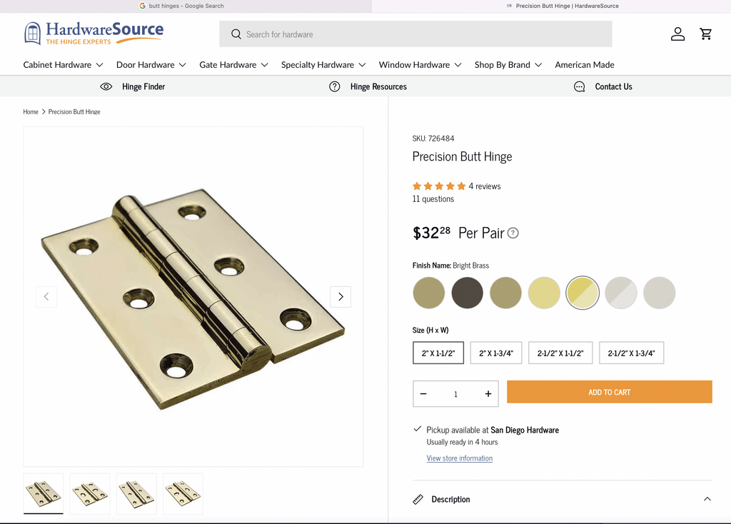

ce que tu cherches est super courant ,fais une recherche par image avec cette photo , tu devrais trouver quelque chose .
Attention , ce genre de charnière existe en plusieurs qualité , certaines sont en "tole" plié , d autre sont usinés dans la masse ,ces dernières sont meilleurs.
