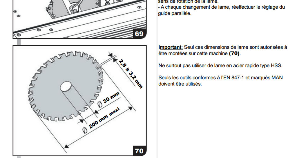

Pour t'y retrouver sur les épaisseurs, l'épaisseur de ton couteau diviseur doit impérativement être entre l'épaisseur du corps de la lame et celle de la voie de la lame.
Dans ton cas le constructeur préconise entre 2.8 et 3.2 mm de voie de lame et tes lames font justement 2.8, avec une épaisseur de corps de 1.8, donc tu es dans les clous, à tout hasard tu peux vérifier l'épaisseur de ton couteau diviseur qui doit donc être entre 1.8 et 2.8.

JPLegno
Il faudrait vérifier ce qui est préconisé sur ta machine pour l'épaisseur de la lame.
Et puis celles-ci devront être montées à l'envers pour tourner dans le bon sens.
Je ne sais pas si cela peut poser problème.

JPLegno
Oui, l'épaisseur 2.8/3.2 ce doit être un standard pour les machines stationnaires.
Attention tout de même (je ne sais pas si tu sais...): 2.8mm, c'est l'épaisseur du corps de la lame (la tôle) et 3.2 c'est la voie, c'est à dire l'épaisseur du trait de scie qui est lié à la largeur des dents et à leur écartement.
J'avais acheté une lame plus fine il y a longtemps, ça marche. Mais lorsqu’il y a un effort un peu plus important (veinages plus durs, nœuds) ou si le bois n'est pas amené de façon très rectiligne, elle a tendance à dévier un peu et l'état de la coupe n'est plus aussi bon. Pour du débit ce n'est pas très grave, mais pour une coupe qui a besoin d'être propre c'est plus gênant.
LeoDubois
Par contre il n'y a pas d'indications concernant l'épaisseur du corps de lame à proprement parlé ? sur quoi je dois me baser ? Je peux aussi mesurer l'épaisseur du couteau diviseur si besoin ?
JPLegno
Généralement, il y a 4 ou 5 dixième de moins que les dents pour le corps de la lame ( d'où 2.8/3.2) et encore 5 dixième de moins pour le couteau diviseur.
LeoDubois
le couteau diviseur fait 2.4 - 2.5 mm. Ca colle bien avec ce que tu dis !
