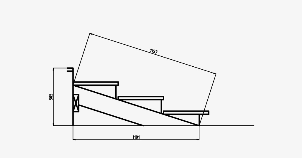

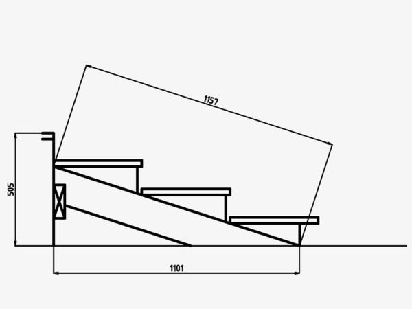

Je dois réaliser des escaliers - gradins pour un lieu accueillant du public, norme PMR. Ma question principale est l'écartement des limons pour avoir des marches relativement rigides. Dans les abaques de calcul des charges, ce sont plutôt des sections de charpente ou Mob.
Les données :
Longueur de l'escalier : 9000mm;
Nombre de volées de marche : 4 avec le seuil ;
Hauteur entre marche : 120mm PMR;
Profondeur 370mm marches pouvant servir de gradin ;
Lame en pin sylvestre, traité classe IV : 150x27mm;
Limon en mêmes planches que les lames * : 150x27mm;
Les limons sont fixées sur une murailliére et ancrées au sol sur dalle.
Les limons sont envisagés comme plusieurs limon central. Pour l'instant je n'ai pas tranché entre des appuis de marches moisés, une espèce d'échantignolle fixé sur le limon, ou autre technique. Pour l'instant cette partie n'est pas encore d'actualité, je ne pense pas que cela interfère sur l'écartement entre limon.
Ma question comment calculer l'espacement entre les limons ?
  • Pour l'instant je pars sur cette option, mais ça peut évoluer. Avantage, utilisation des chutes et commande simplifiée.
pour éviter un phénomène de souplesse de la marche je mets 3 limons
