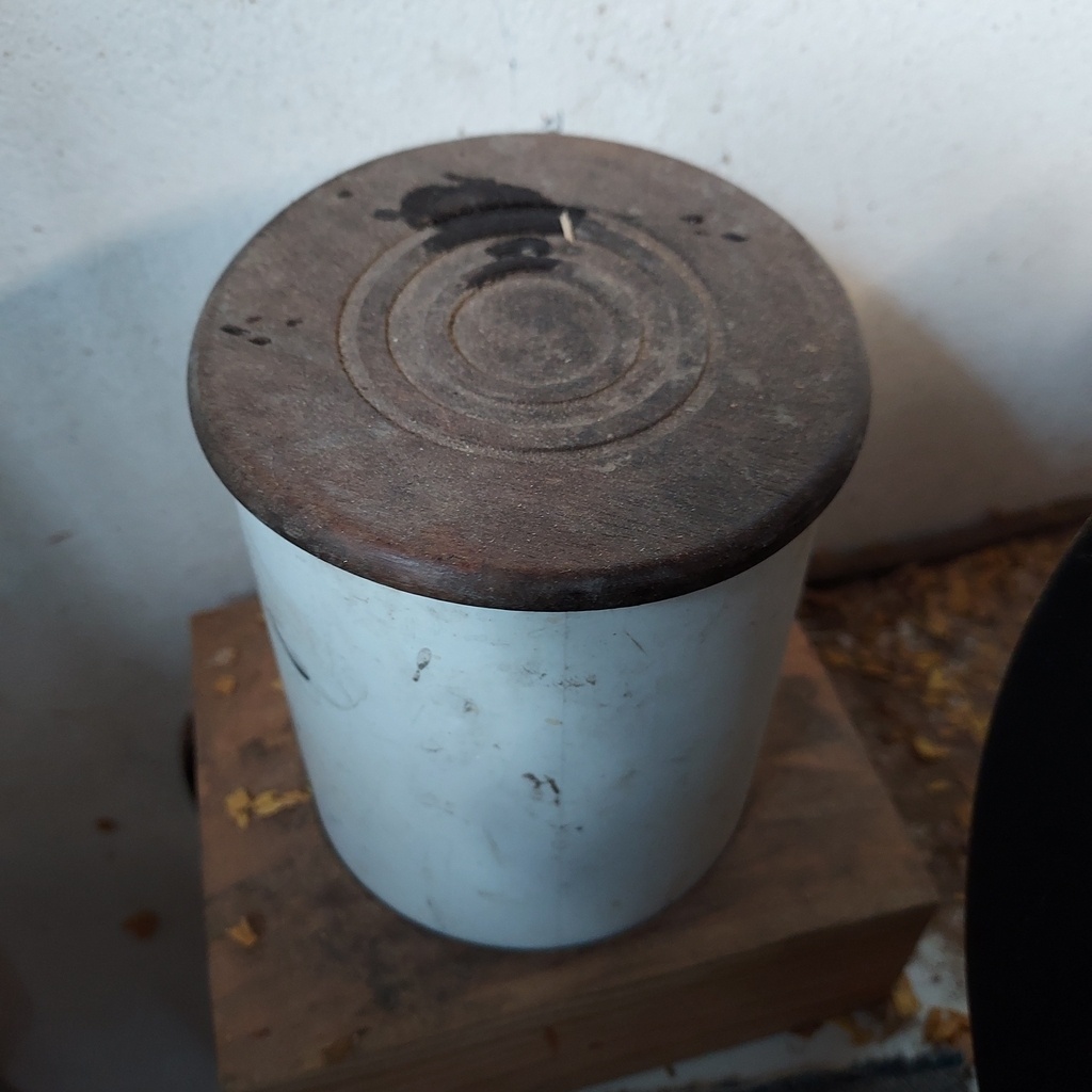

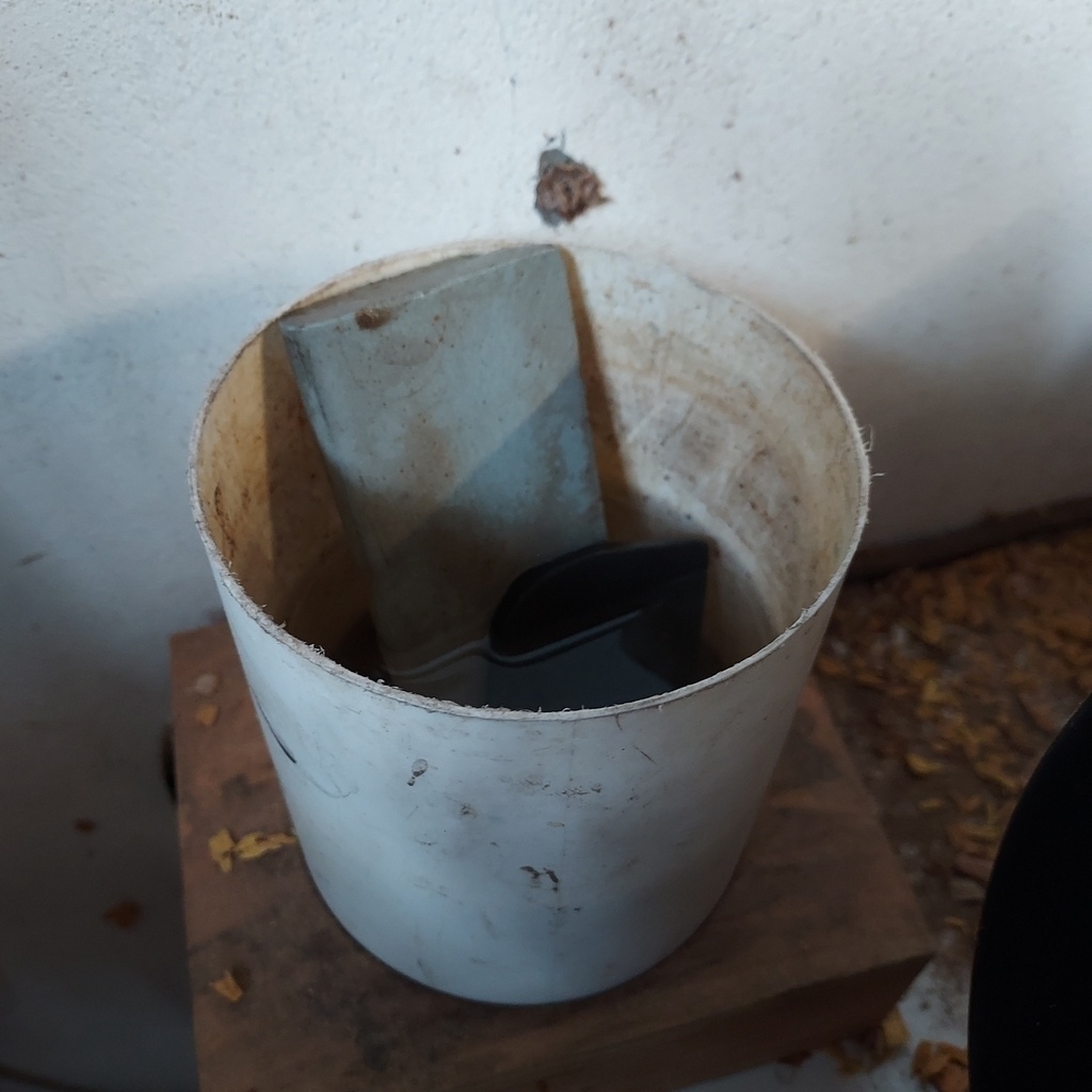

Mes pierres à démorfiler les gouges de tournage restent 24/24 dans l'eau. Une larme de Javel pour éviter les algues (climat tropical).
Une pierre naturelle et une artificielle, toutes deux de Bordet.
