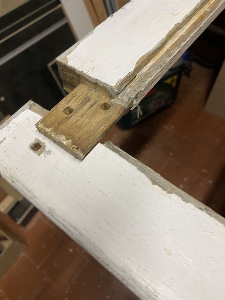

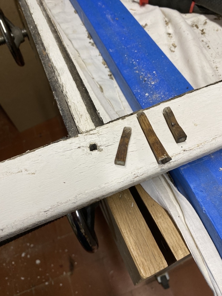

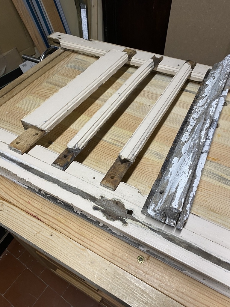

Oui, merci pour tes précisions ; pour la réalisation d'un projet que je viens d'achever, j'avais récupéré des fenêtres simple vitrage à la déchetterie du coin, pour les "décortiquer" et voir comment c'est fabriqué .
En effet les chevilles sont enfoncées de l'intérieur et pour le jet d'eau les chevilles ne sont pas débouchantes et j'ai été obligé de les percer côté intérieur pour le démontage .
