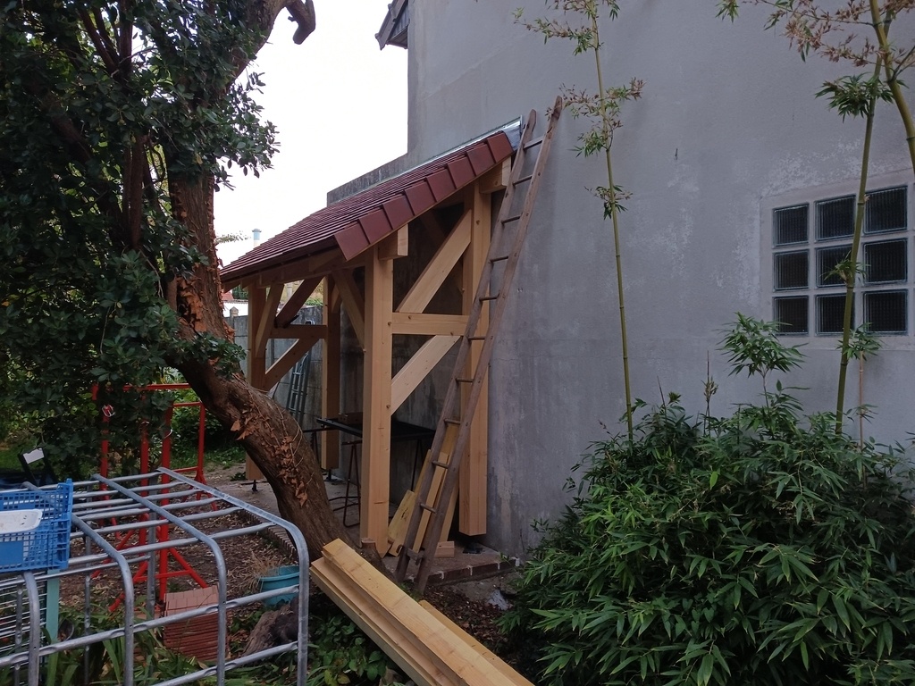

Je viens de finir le mien et je n'ai rien dégauchi. Certains bois avaient de la flèche ou une vrille et le piquage a été salutaire (traduction, par simple traçage "au milieu", ça aurait foiré). J'ai tout fait en autodidacte. Ca m'a demandé du temps d'apprentissage mais c'était très gratifiant.
Honnêtement, je ne me verrai pas dégauchir tout ça quel que soit le moyen.
BernardVilla
Merci Atelier Eustache !
Bonjour, merci pour ton témoignage et ton exemple (très réussi) .
Ton bois a l'air plus "propre" que le mien .

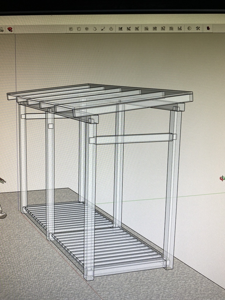

Donc il me faut trouver de la place au sol ; j'ai l'expérience en partie de tracer sur épure car dans mon travail j'avais souvent à faire des portiques en charpente métallique (HEB IPN ...) . Heureusement, ce n'est qu'un abri bois de taille limité ; 2600x1000. H 2000 .
BernardVilla

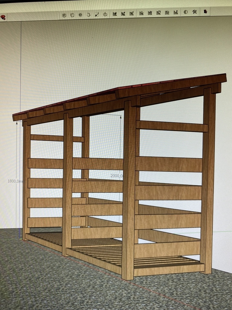

deux variantes, la deuxième sera la bonne avec encore des modifs sans doute .
