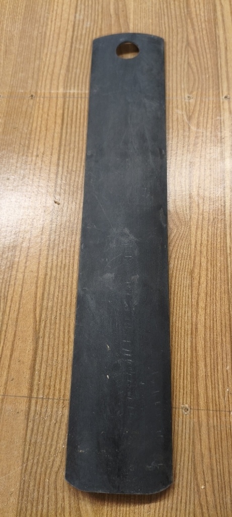

joseph336
Bonjour, oui est-ce bien ceci? voir les photos, neuf, car jamais utilisé. ça fait 40cm de long.

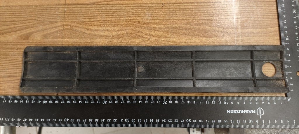

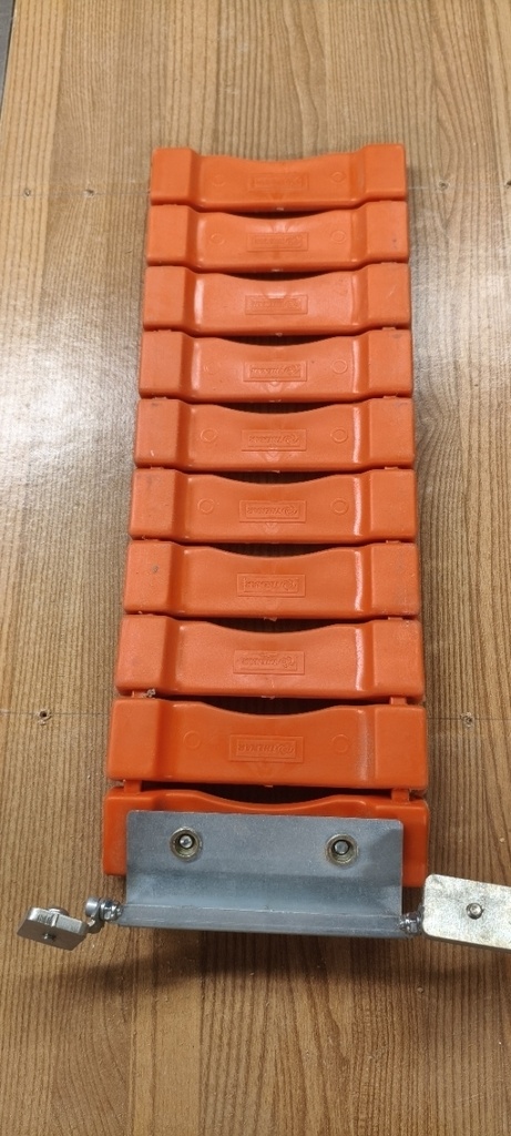

joseph336
ou alors cette autre partie noire?

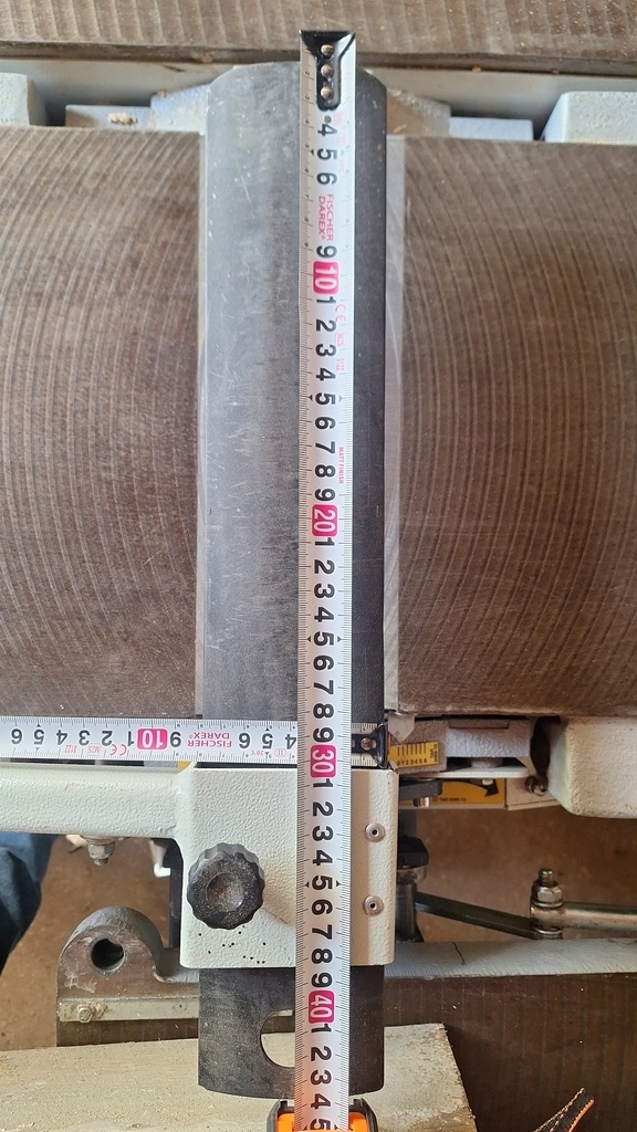

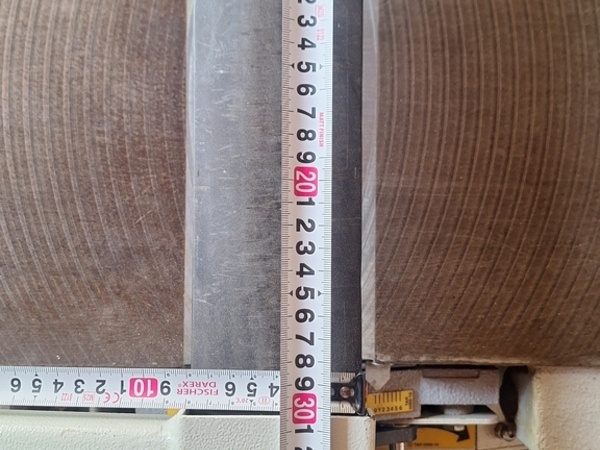

Bernidoc
Bonjour, voilà les dimensions de la mienne, la forme est légèrement bombée dans un matériaux trés dur genre fibre de carbone...
Bonne continuation.
