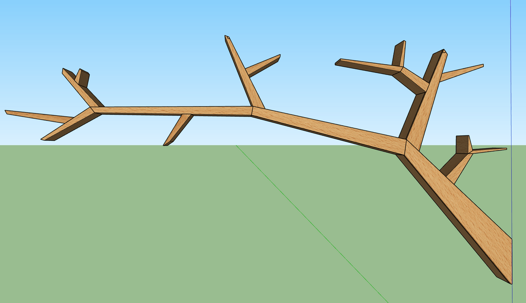

je me lance sur un projet d'étagère "branche" et je veux utiliser du placage vu le coût du massif et pour des contraintes de légèreté…
Je vais utiliser du panneau contreplaqué ou mdf pour la structure.
Faut il que je plaque également les faces arrières alors qu'il y aura des renforts collés à l'intérieur ?
J'hésite aussi sur la colle. J'ai rénové un ancien bureau dont le plateau c'était fendu avec un placage merisier avec de la colle vinylique et la technique du fer a repassé.
Et maintenant je vois que le placage se fendille…
Que me conseillez-vous comme technique de collage ?
merci pour vos retours précieux !

bonjour As-tu réellement fait ton calcule de prix entre du massif et du contreplaqué plus le placage (je ne compte pas la main-d'œuvre en plus tu est amateur)il n'y a pas une grosse différence et dans quel sens?
sans compté la difficulté pour assemblé au vue du plan que tu fournis tu n'auras aucun droit à erreur avec du placage alors qu'avec du massif tu pourra toujours donner un coup de rabot pour rectifier un petit désaffleure ou une coupe un peut approximative

l'étagère fera 2430 mm de longueur totale, profondeur 150 mm.
En plusieurs morceaux. Elle sera plaqué en hêtre 6/10 mm.
Les renforts seront des sections de panneaux perpendiculaires pour venir renforcer la structure.
Il n'y a pas d'alaises prévus pour l'instant.
