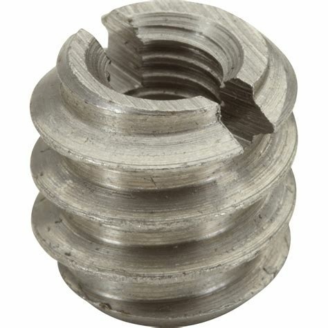

FrukzAtelier
Salut, pour la quincaillerie démontable je te conseille ce qu'on appelle les manchons à visser. Tu as un gros filetage type bois à l'extérieur et un filetage type boulon à l'intérieur. Il en existe de différents diamètres et ça semble correspondre à ce que tu recherches.
Voici un lien : leroymerlin.fr...-l-14-mm-e22331
Bon assemblage ;)
