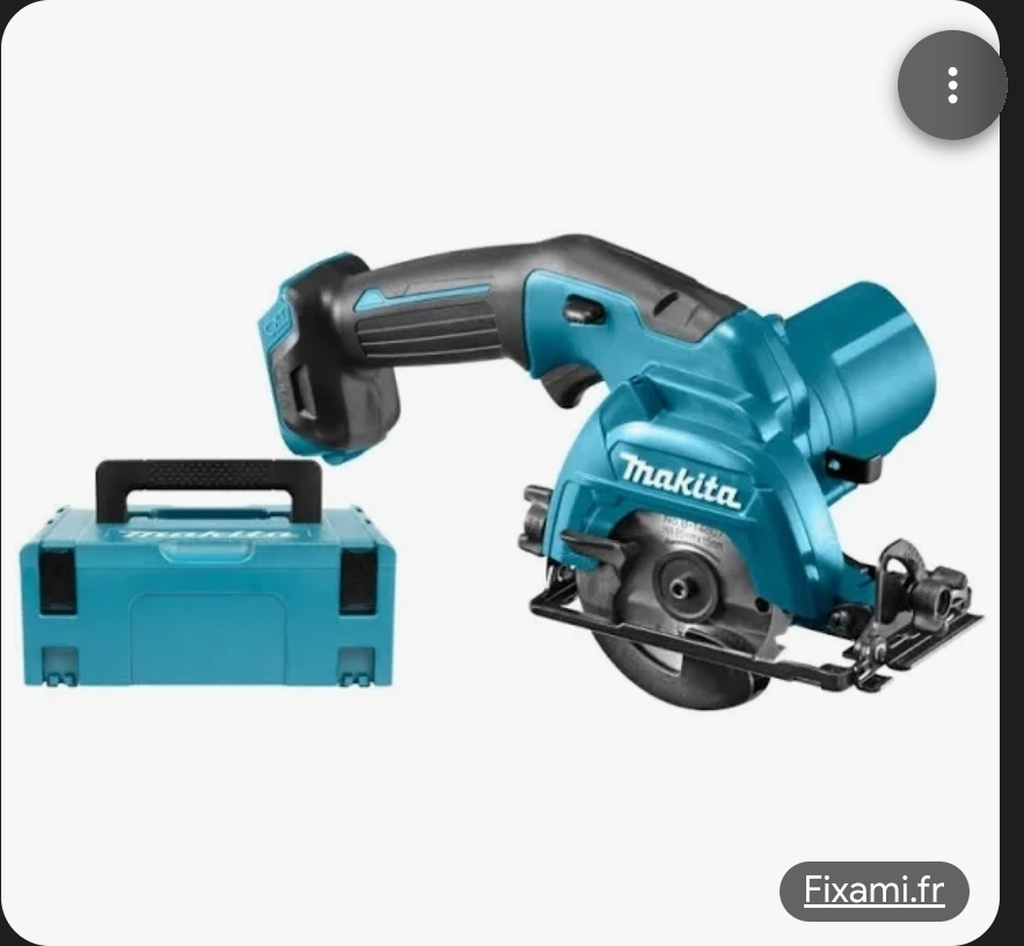

Pour ma part je ferais de multiples traits de coupe à 15mm de profondeur pour terminer le tout au ciseau à bois. Sans doute la solution la plus esthétique ?
Perso j'ai ceci mais une scie circulaire traditionnelle et un peu de bras feront l'affaire.
