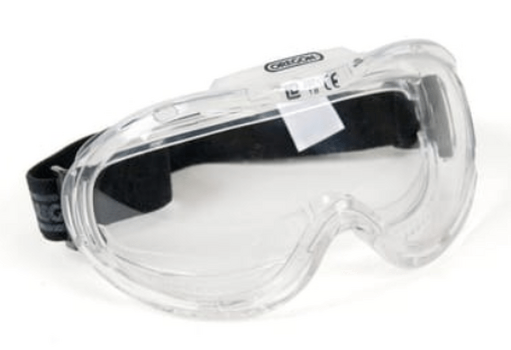

Actuellement j'utilise le masque bas de gamme en photo. Tenu par une élastique, il peut reste coincer sur le front quand il ne sert pas, mais il a 2 inconvénients :
  • il protège plutôt bien les yeux, mais que les yeux (il m'arrive d'en prendre plein le pif 😟
  • pas assez large, mes lunettes de vue s'y coincent et viennent avec lorsque je le retire 😠...
Je crois que je vais devoir me ranger à votre belle expérience à tous : la visière relevable sur un vrai casque quand les risques sont notables ; les sur-lunettes dans les autres cas.
