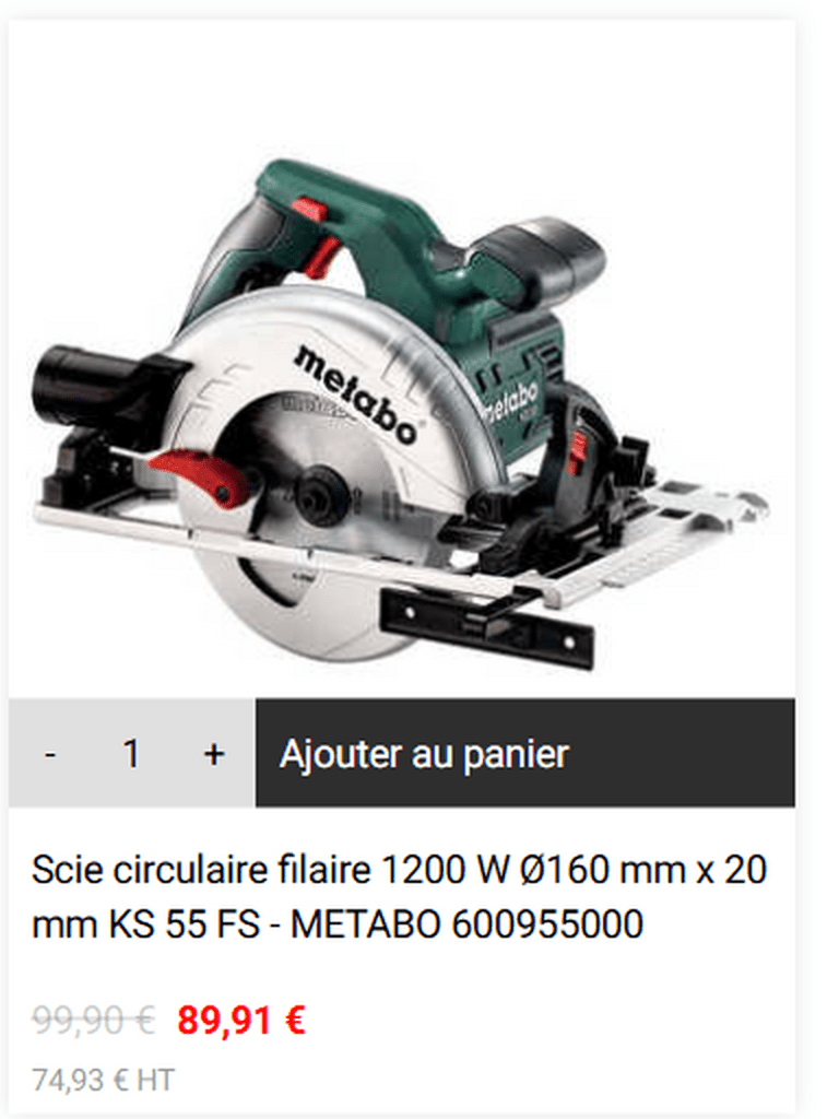

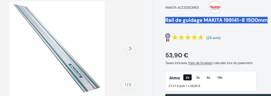

je souhaite acheter une scie circulaire ainsi qu'un rail de guidage.
Est-ce que quelqu'un pourrait me dire si les scies circulaires Metabo s'adaptent bien sur les rails Makita ?
J'ai repéré ces deux produits: - Scie circulaire filaire 1200 W Ø160 mm x 20 mm KS 55 FS
  • Rail de guidage MAKITA 199141-8 1500mm
Il y'a déjà eu ce type de question ici même mais je n'ai pas trouvé une réponse bien certaine. Alors je me permets de reposer la question :)
Merci d'avance !!

Pourquoi désires tu utiliser une scie circulaire en plongeante ?
N'étant justement pas plongeante on perd presque 30 cm du rail, ça risque souvent d'être juste.
L'aspiration est nettement mieux avec la coque, plus sécuritaire aussi, facile a poser entre deux coupes sans abimer la lame ...
Je le verrais plutôt dans l'autre sens, je regrette parfois ne pas pouvoir bloquer la plongeante en mode circulaire 😉

Par contre si t'as pas encore de rails, je te conseille plutôt les rails Bosch/Mafell. Je les trouve vraiment dix fois mieux que ceux type Makita ou Festool. Même le système d'éclisse de raccordement est beaucoup mieux foutu (y compris comparé au nouveau système de raccordement festool, qui est certes mieux qu'avant mais quand-même pas ouf).

Bonjour, je vois une scie circulaire et un rail pour une scie plongeante, du coup je ne suis pas sûr......
Peuch si si elles sont compatibles. Ce sera moins pratique c'est sûr mais ça fonctionnera il faudra juste laisser plus de rail dépasser au début de la coupe.

D'acc, adaptable mais pas vraiment prévu pour alors...
Oui compatible Makita, Festool, Bosch cf cette vidéo c'est pas la même scie mais toute la gamme est identique
