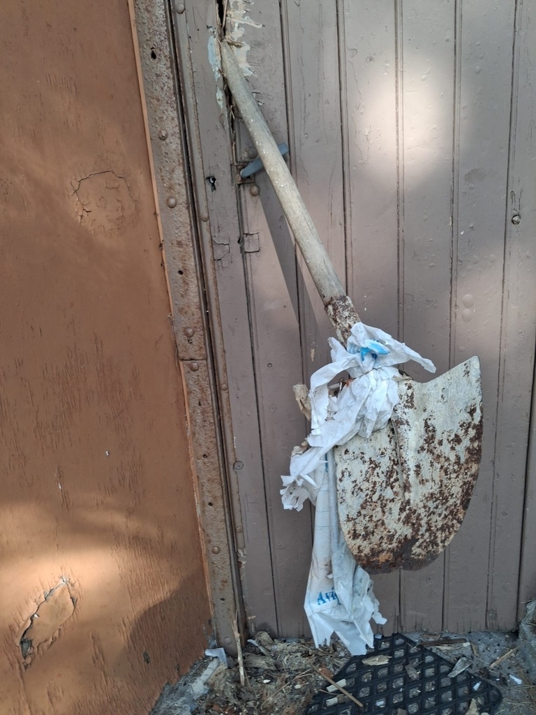

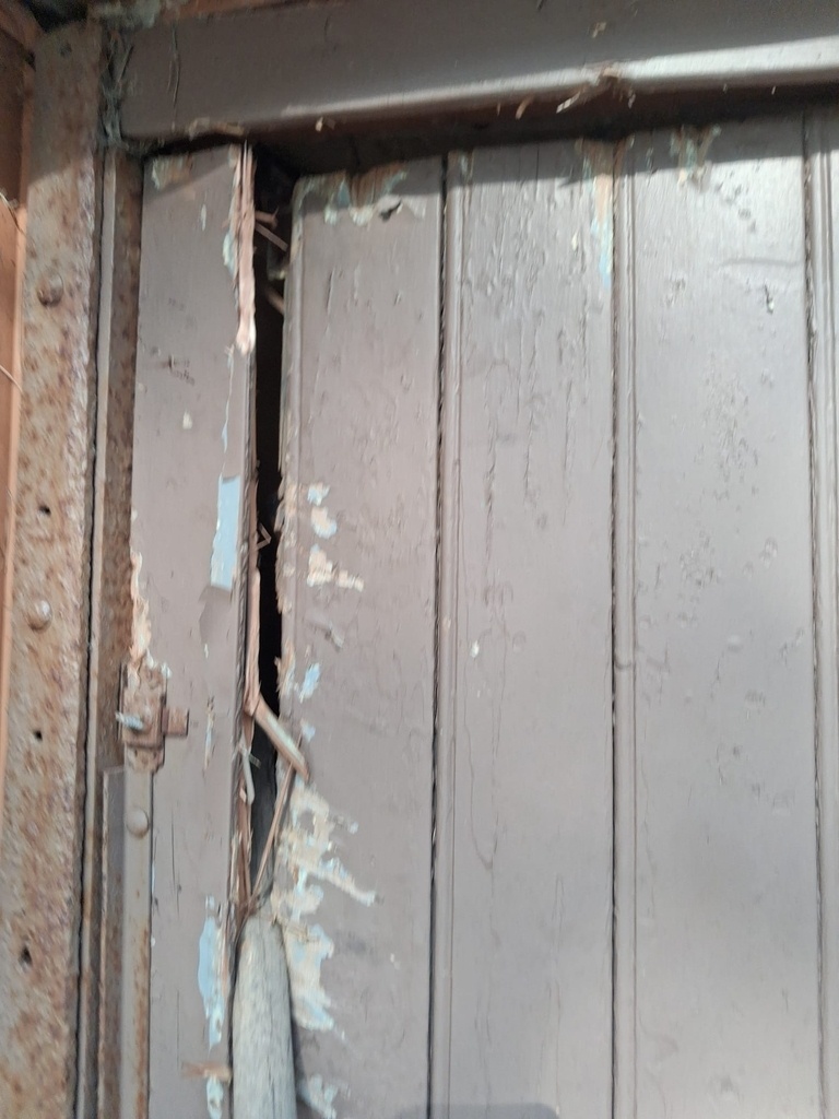

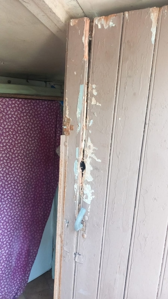

Suite à une tentative d'effraction je cherche une solution pour réparer cette porte. Ce sont des lames en rainure languette. Elles font 100 mm de large plus les 10mm de languette et 30mm d'épaisseur.
J'ai du mal à trouver ce genre de produit en GSB.
Je ne suis pas encore arrivé sur place (c'est un cabanon de vacances) mais je réfléchis à une solution plutôt simple avant de revenir plus longtemps pour les vacances.
Si vous avez des idées ou déjà connu ce genre de situation ? Je suis preneur ! 😊
Merci d'avance.
Vincent.
Ça s'appelle de la lame de (pour, à...) volet.
Ça se trouve en GSB, ou, sans doute de meilleure qualité, chez tout négociant.
Ceci dit, vu l'état, s'il y a réparation à prévoir, elle ne serait peut-être que temporaire, en vissant, par exemple, une bande contreplaqué par l'intérieur à cheval sur les 2 premières lames... Avant d'en refaire une nouvelle, en intégralité !
vinsky974
Merci c'est ce que j'ai fait ! 👍
