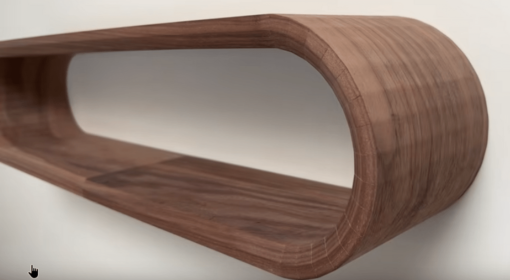

je cherche à réaliser un meuble tv (cf la 1° image) dimensions prévues 91cm de long,entre 44 et 48 de haut et entre 42 et 46 de profondeur, en chène de 20 à 40mm selon la technique retenue...
toutes les tranches visibles seront "cachées" par de la ronce de tuyha.

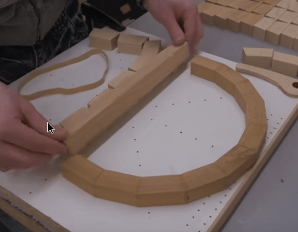

Je ne comprends pas bien pourquoi tu trouves la méthode par segments plus fastidieuse. Pour ma part, j’aurais plutôt tendance à penser l’inverse : travailler par segments me semble bien plus simple que de cintrer, surtout sur du chêne.

Clairement la segmentation.
peut on éviter completement l'effet "succession de lignes droites dans la courbe?
Si c'est bien fait, c'est presque invisible, sinon tu plaques.

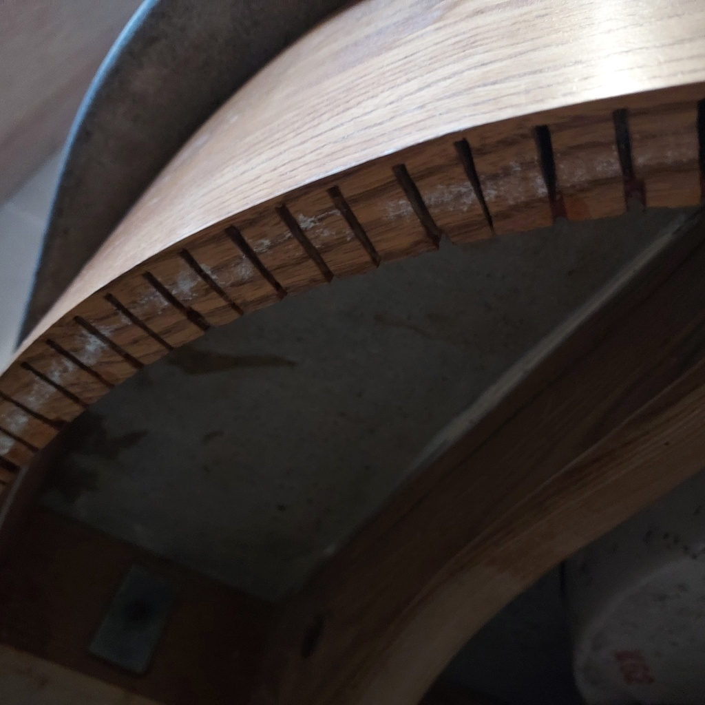

si 40mm je fais en deux parties le cintrage. la fraise a 30mm de profondeur de coupe
je viens de faire un essai avec 2 planches de sapin/pin de gsb, collées 36mm d'épais au final,j'ai laissé 1.5mm ça a tout cassé au pliage...

Segments + gabarit + calibreur et zou. Plutôt rapide.

Pas étonnant la technique du rainurage pour le cintrage à des résultats très très mitigés sur du massif surtout que la fibre doit être dans le même sens que la rainure du coup difficile de trouver des largeurs correspondantes.
Donc sans hésiter comme Bingo segmentation + calibrage ou copiage si défonceuse.
