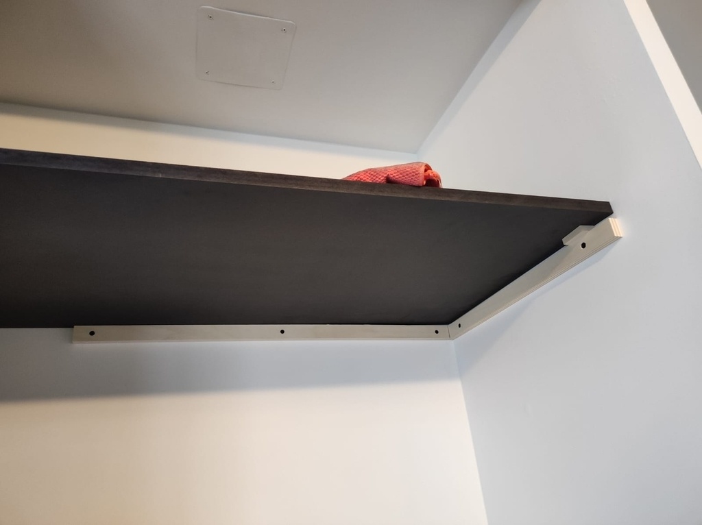

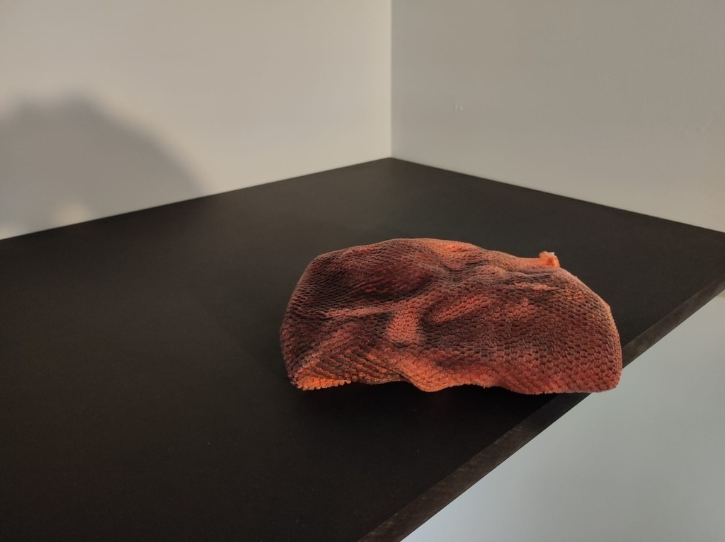

Je réalise actuellement deux grands placard dressing avec du MDF teinté dans la masse de couleur noir. Il s’agit de panneau Fibracolour.
Je ne compte pas appliquer de finition. En revanche, au touché, ça laisse des traces noirs sur les doigts. Embêtant pour y stocker des affaires. Voir photo de la microfibre lorsque je frotte avec.
Auriez-vous une idée pour arrêter cette coloration au touché ?

Rob1dbois
C’est étrange, j’ai déjà travaillé du valchromat et je j’ai jamais eu ce problème… tu as des poussière sur les surfaces que tu n’as pas travaillé ?
LoSTi
Visiblement oui. J'ai acheté 3 panneaux de 285 x 210 cm, deux en 19mm, et un en 8mm.
Ce n'est pas du Valchromat, mais sont équivalent de marque Fibracolour que propose Dispano.
Rob1dbois
D’accord,
Personnellement j’essayerai de passer un alcool à 90 sur une partie moins visible, genre dessous à l’arrière de l’étagère. Si c’est un dépôt en surface cela l’enlèvera peut être.
Sinon effectivement un vernis me semble le plus approprié, un vernis incolore mat ne changera pas bcp l’aspect. Tu peux le passer simplement avec un rouleau spécial résine. Cela ne demande pas bcp de matériel ni d’investissement.
LoSTi
Merci beaucoup pour ton retour. L'alcool ménager semble fonctionner parfaitement. Premier test concluant avec une microfibre ! Plus de trace noirs sur les doigts 🙂
