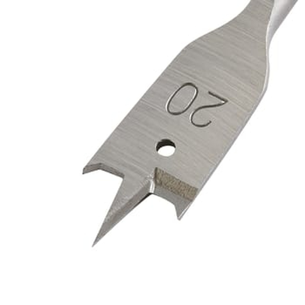

Je voudrais faire des trous ( environ une vingtaine) de 20 mm dans un plateau en hêtre de 26 mm d’épaisseur, et je me demande quelle mèche serait la plus appropriée, fostner ou forêt à bois hélicoïdal ?… ou autre ( défonceuse par exemple).

bjr, tout dépend de l'usage prévu pour les trous. S'il s'agit uniquement d'installer des valets pour bloquer une pièce la mèche plate de 20mm (qui fait rarement 20mm) et qui va légèrement guidonner lors du perçage suffira (avec présence d'un martyr comme tout le monde l'a rappelé!). S'il s'agit de faire un réseau de trous pour ensuite faire des découpes à 90°, 45° voire autres angles avec des butées d'établi là c'est minimum mèche fostner avec un support de perceuse à colonne avec soit un gabarit soit un plan de perçage traçé avec grand soin.

Personnellement, je privilégie les mèches plates
Pour faciliter l’affûtage, je supprime les ergots latéraux grâce à quoi un coup sur la meule de chaque côté et en 15 secondes, je suis affûté
Par ailleurs, si il s’avère difficile de mettre un martyr, j’arrête le perçage dès que la pointe fait un petit trou de l’autre côté je retourne la pièce et le petit trou me centre la mèche dans l’autre sens et on y va doucement ça marche pas mal
