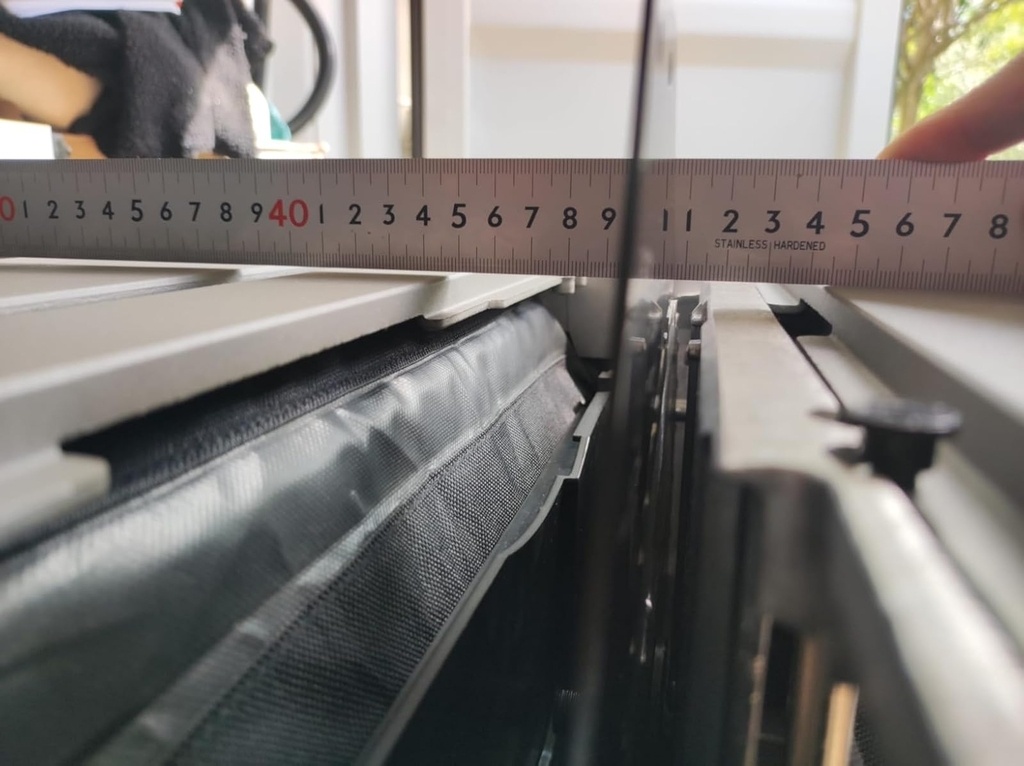

J'ai commandé et renvoyé deux fois cette dernière. La planéité de la table etait ridicule dans les deux cas (testé avec différents morceaux de contreplaqué et ils dansaient tous la rumba)

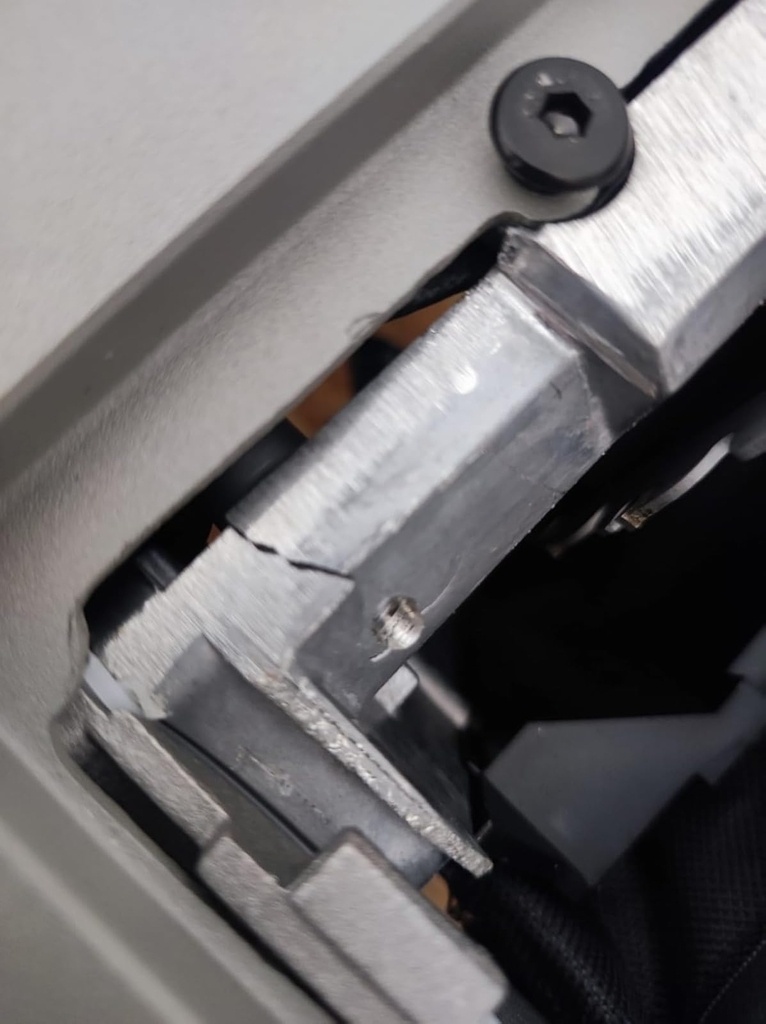

Le guide parallèle avait l'air rapide et facile à regler de façon précise. Je dis avait l'air car au final je n'ai meme pas branché les machines, les defauts constatés étant redhibitoires. La seconde avait même le berceau de scie en aluminium fendu pas très rassurant.
En tout cas l'expérience m'a fait reculer d'un pas concernant les scie de chantier et je n'ai pas osé commander une troisieme fois.
Soit manque de chance, soit j'en attends trop (en terme de planeité surtout photo ci jointe)

Tu as beaucoup d'écart de planéité ?
jackdan57
JeremyS aucun ecaart
