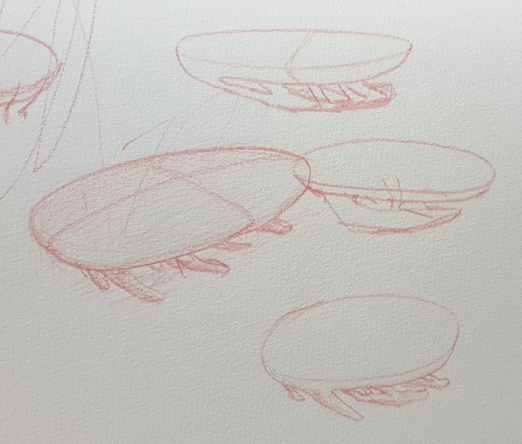

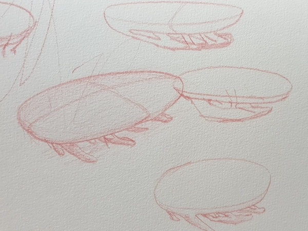

Une table sculptée en taille directe, ou pas loin plutôt qu un projet millimétré.

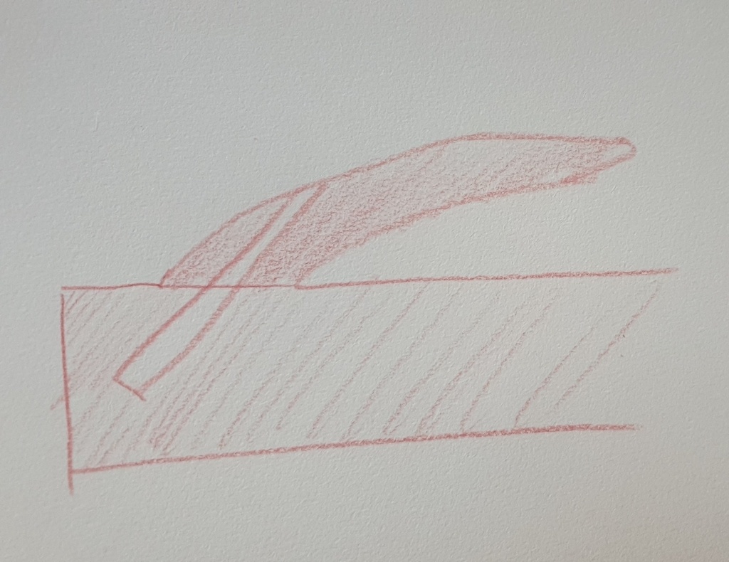

dessins de principes :

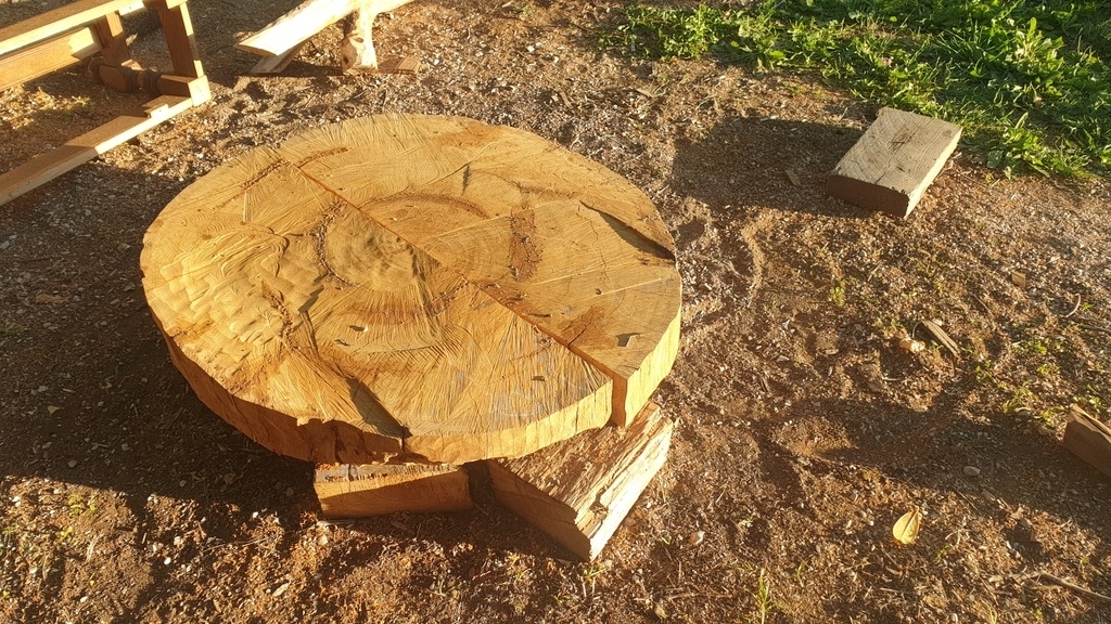

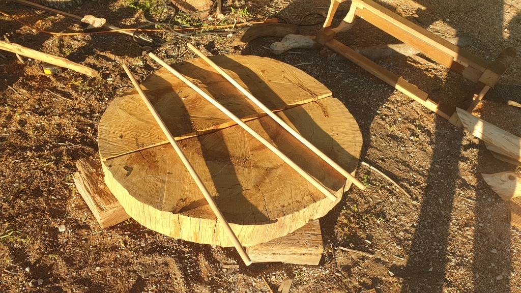

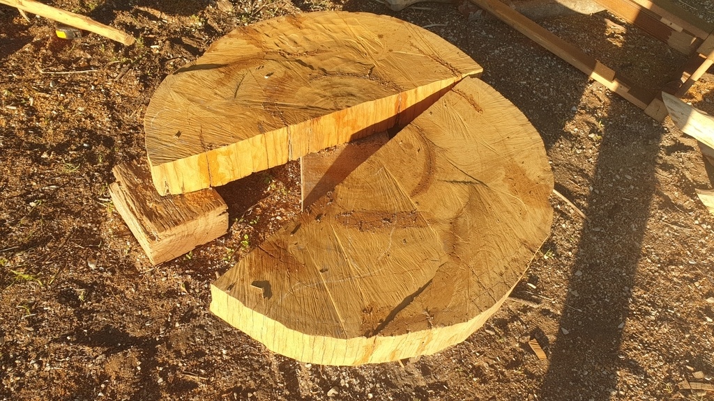

Les 2 blocs formant le plateau, en attente de ponçage à la bande pour (galérer) à trouver une planéité sur le plan de contact entre les deux parties. La forme sera mieux définie par sculpture après montage. Ils sont en.. iroko/bilinga, étant resté des années dehors non abrité :

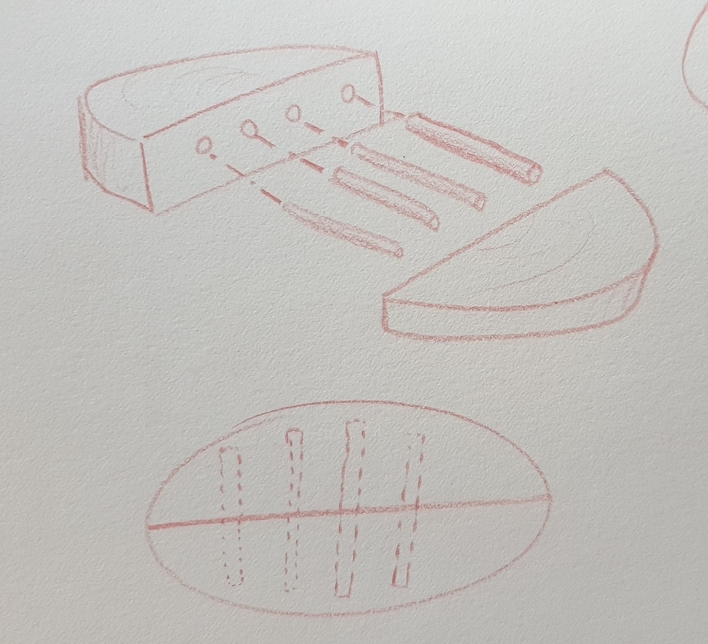

Ceux-ci seront ensuite collés ensemble et des tourillons de 18mm viendront renforcés l’assemblage et le plateau ( fragilité du bois de bout et bois étant resté trop longtemps dehors ) :

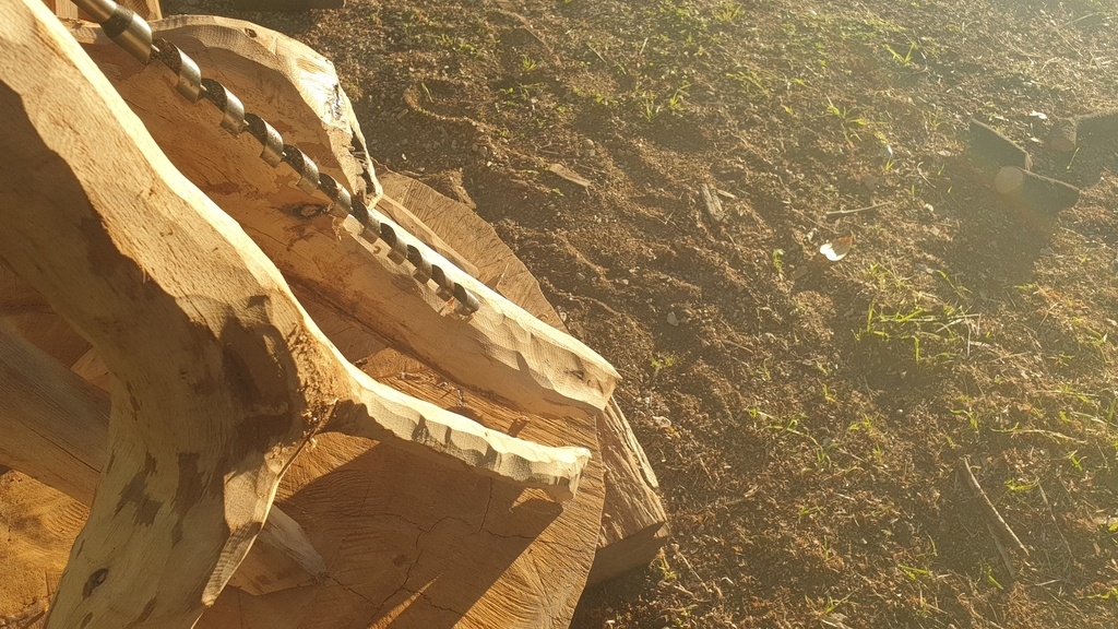

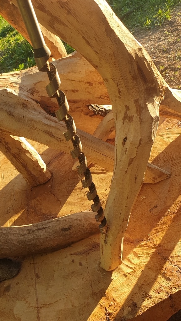

Ils seront collés mais surtout un tourillon de 18 viendra renforcer l assemblage à chaque branche comme sur le schéma :

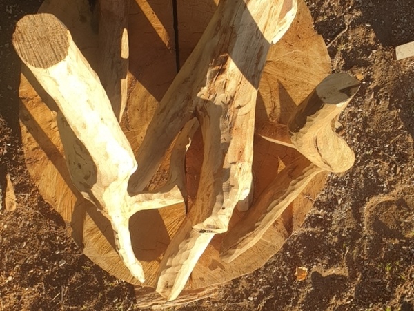

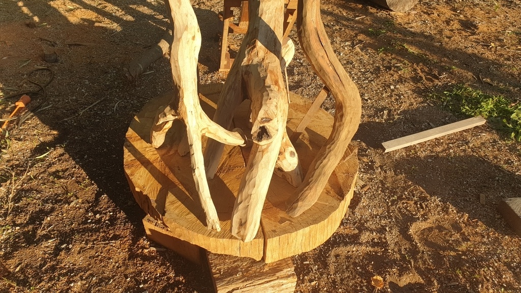

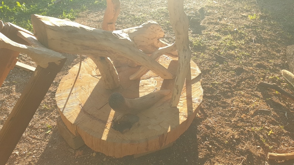

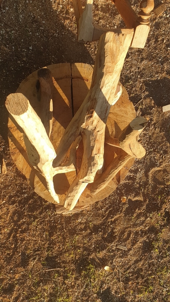

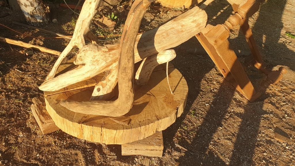

Quelques vues des pieds, à raccourcir et à sculpter ( montage avec des petits supports qui n y seront plus ) On remarquera un faux pieds qui n ira pas jusqu au sol pour renforcer le porte-à-faux du pieds principal :

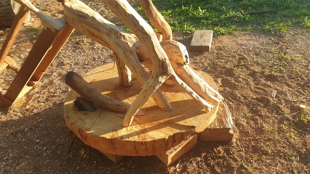

Vue montrant la position des trois pieds pour une bonne stabilité :

Le montage des pieds sera t il assez solide ?

  • la stabilité de la table vu la répartition des appuis au sol (surtout si des gamins s'y installent pour dessiner) mais j'avoue que je suis pas sûr de bien voir ce que ça va donner d'après les photos
  • l'idée de faire un plat joint propre à la ponceuse à bande pour ton plateau
  • les tourillons traversant le plateau, sans montage ultra précis tu peux OU-BLI-ER . Tu n'arriveras jamais à aligner tes perçages et finalement tes tourillons ne rentreront pas (et par ailleurs, ça renforcera peu le plateau... Enfin ça ne l'empêchera pas de travailler quoi).

  • Il est en effet difficile de voir la future stabilité sur les photos, la précision du placement des pieds n étant point optimale et, surtout, leur raccourcissement futur modifie le point d appui au sol, comme il ne sont pas verticaux
  • un montage avec tiges filetées traversantes compressant les 2 parties est il ’mieux’ ? Quoique mon foret est bien court...
    ( je voulais éviter d introduire du métal pour simplifier la sculpture ultérieure, mais je peux sûrement dégrossir avant )

Cortodomasticy le problème n'est pas le tourillon ou la tige filetée, c'est juste que si tu veux percer chaque demi-plateau sur 10cm ou plus juste avec une perceuse à main, les chances sont très très élevées que lorsque tu voudras assembler tes demi-plateaux, les trous que tu auras préalablement percés ne seront pas dans le même axe d'un plateau à l'autre et donc un tourillon ou une tige filetée auront du mal à rentrer des deux côtés.

Comme le souligne Erebor la difficulté c'est aussi de gérer les déformations du bois comme on est sur une "belle tranche".

Le plateau en bois de bout cela se fait mais il faut avoir conscience qu’au séchage il va se fendre.
La fixation des pieds va tenir en l’état, attention à ne pas la fragiliser avec la sculpture.
Obtenir une planéité à la ponceuse à bande sur du bois de bout c’est très très long, le bois de bout résiste bien mieux à l’abrasion.
Le bois de bout va également absorber énormément de fond dur mais c’est faisable, il faut bien s’assurer de l’avoir saturé avant de passer les vernis pour un bel état de surface.
