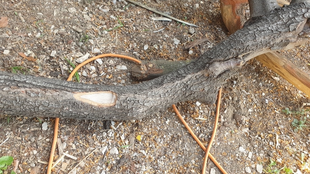

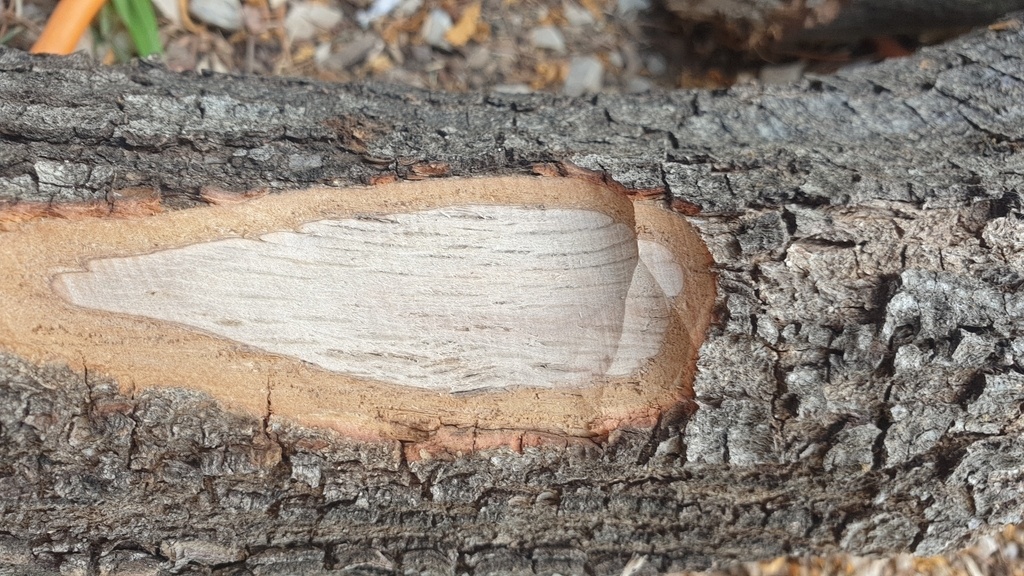

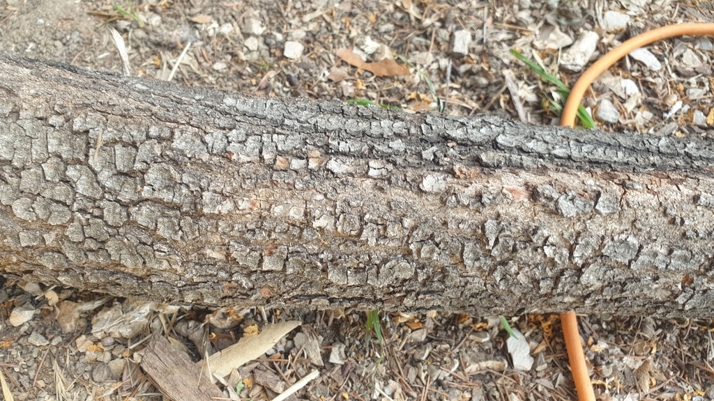

J’ai maintenant un petit doute ; quoique, recherches sur le net, il me semble que cela ressemble à du chêne vert ( l espèce s appelle chêne vert ).
Je viens de comprendre ta remarque quant à la fraicheur de la coupe...
Des photos, qu en dis tu ?

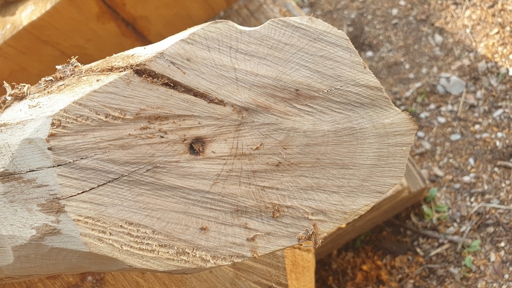

Ca ressemble à du chêne !
Le bois est coupé depuis plus d'une année mais tu l'as stocké où ? Un testeur d'humidité sous la main pour voir approximativement l'humidité du bois ? Parce que là, il est presque dans un état brut, l'humidité va avoir du mal à s'évacuer.
Comme dans ton autre question, je ne veux pas te refroidir pour ta table, mais il y a aussi d'autres problèmes. Le bois va probablement encore beaucoup travailler (tu peux apercevoir son cœur sur la dernière photo).
