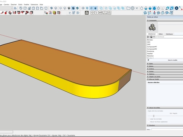

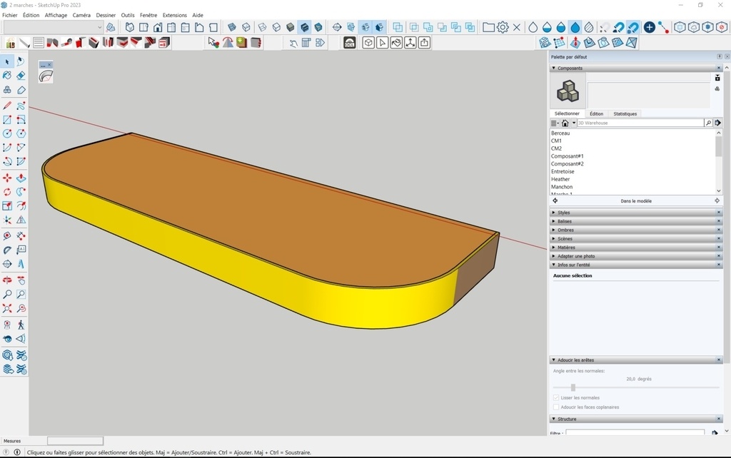

Je souhaite créer 2 marches dans Skup. Chaque marche est en fait un caisson en CP.
Pour créer la contremarche, je dessine une planche que je cintre (et oui les 2 extrémités sont courbes). Elle sera en CP cintrable plaqué.
Lorsque j'édite la fiche de débits avec OCL,je n'arrive pas à obtenir la bonne épaisseur et la bonne longueur de la partie courbe. Et cela même en modifiant les axes du composant.
Un grand merci pour votre aide.
OpenCutList ne pourra pas te donner la dimension des pièces cintrées. Il ne considère que la taille de l'enveloppe de la forme 3D. Il ne fait pas de développé.
Mais tu peux toujours mesurer la longueur de l'arrête courbe de ta pièce cintrée et dessiner un fausse pièce plate de cette même longueur.
