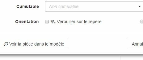

A propos de "pétouille", dans les propriétés de la pièce : ... Verrouiller

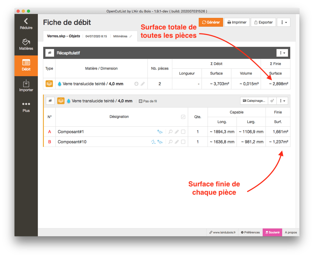

Et quand je donne une épaisseur, est-il possible d'avoir les surfaces ?
J'utilise OCL, dans ce cas pour faire de l'appro de vitrages.
et les surfaces sont importantes. Là je viens de les faire à la main, mais ce n'est que la consultation. D'ici à la réalisation il me faudra le faire une tripotée de fois !...
Martin Müller

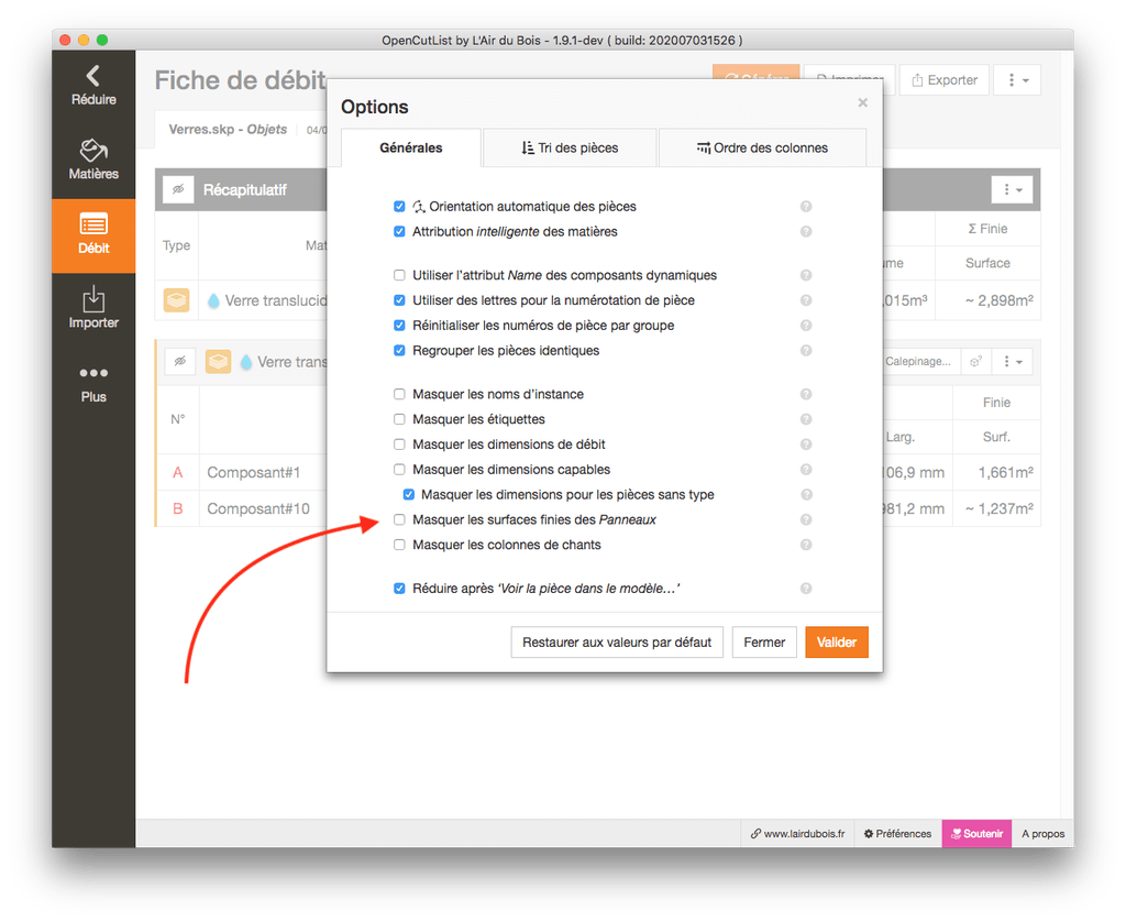

PatrickG Dans le récapitulatif, les pièces sont groupées par matière et dimension avec la surface et le volume du chaque groupe (trois décimales en m^2 et m^3).

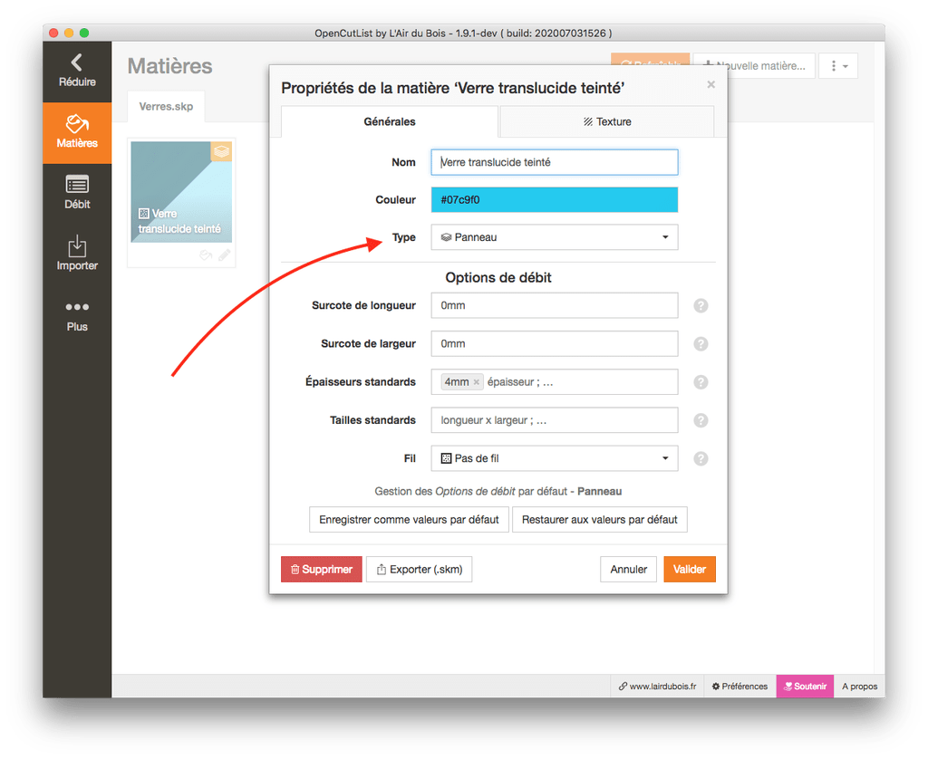

PatrickG comme le dit Martin Müller, tu peux avoir la somme des surfaces capables et finies en indiquant que la matière des tes pièces est du type panneau.
Ainsi que la surface finie de chaque pièce si tu retire l'option qui la masque.

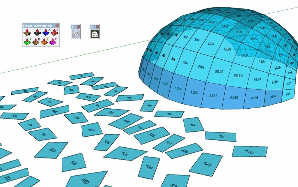

En fait je suis dessinateur en structure métallique et dans le cadre du dessin d'une verrière j'utilise (je détourne) OCL pour faire mes débits de verre.
Donc ma forme (verre ou panneau) est mise à plat et numérotée avec le nouveau plug de Fredo6 (Aplat) puis l'épaisseur est donnée par JointPushPull (Fredo6)et listée avec OCL.
Un mot : génial
