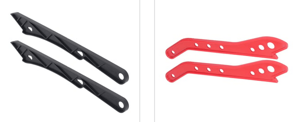

Celui qui est fourni avec la machine est souvent minimal, du type de ceux rouges et noirs.

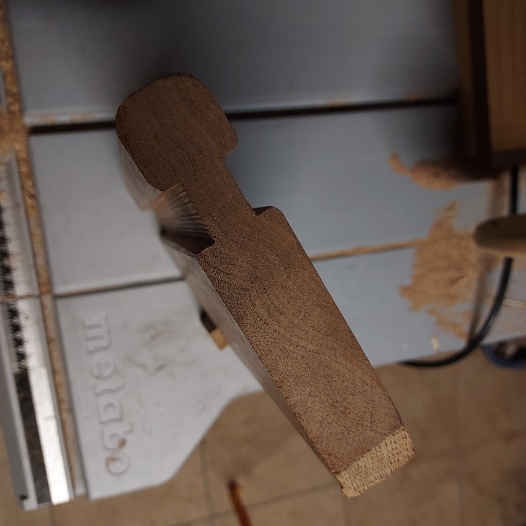

Pas compliqué de s'en fabriquer avec des chutes, en s'inspirant de ce qui existe. Les modèles jaunes sont des bases correctes.
L'important c'est de bien pousser le bois donc prévoir un petit débord (est-ce le terme ?) en partie arrière de la semelle.
Le mien, que je martyrise pas mal, permet de pousser sur une faible largeur. De temps en temps, j'y recolle un bout de bois...

Le meilleur poussoir c'est celui fait maison. Pas de scrupules pour qu'il prenne un coup de scie si besoin et pas de scrupules à le changer quand il en peu plus (le dernier modèle à 50€ j'hésiterai)

Sur les différents poussoirs, la meilleure façon, la plus universelle puisqu'on adapte chaque système de poussoir à chaque besoin spécifique, et cerise sur le gâteau, la moins chère, est effectivement de le faire soi-même, je confirme.

Pour le délignage de bois massif, je n'ai jamais utilisé autre chose que des poussoirs simples dans l'esprit des noir et rouge de tes illustrations, mais réalisés maison, comme ceux que te montre Paul26.

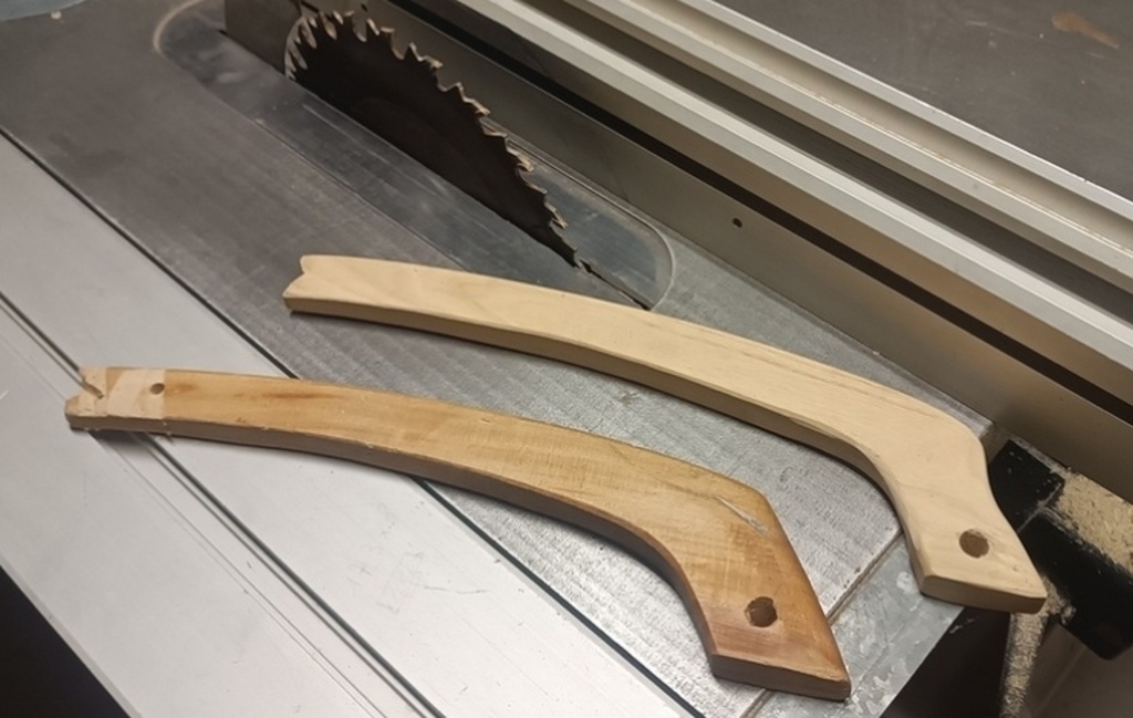

Paul26
J'utilise souvent ce poussoir pour dégager les bois entre la règle et la lame et pour aider à avancer.
Bien ! Bel exemple de poussoirs réalisés maison... Mais pourquoi pas de protecteur sur la scie ??? (Thème que j'aborde par ailleurs)

Je ne m'en sert jamais , je n'y vois pas d'intérêt .
Je n'approche pas mes doigts dans un rayon de 30 cm autour de la lame alors que d'autres utilisateurs mettent les doigts à 5 cm avec la protection.
J'utilise une tronçonneuse thermique pour mon bois de chauffage et elle n'a pas ce genre de protecteur non plus.

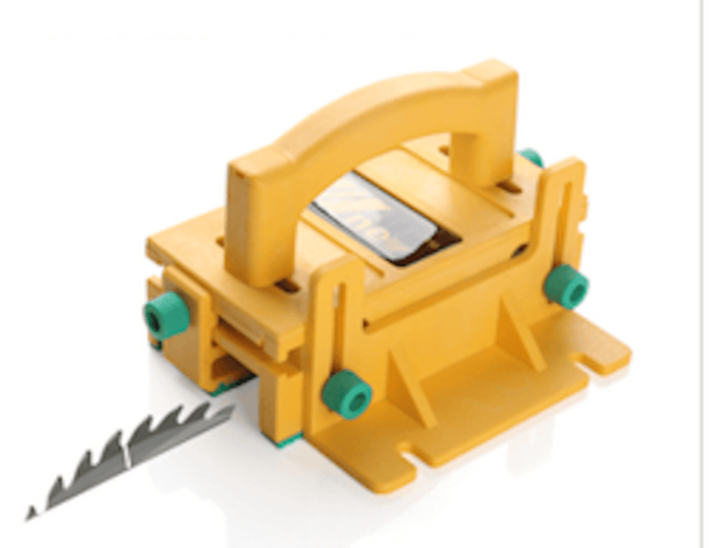

Par contre les deux poussoirs en plastique jaunes (photos au début) qui passent au dessus de la lame de scie ou de la raboteuse me font assez peur, risque de basculement.

Paul26 les deux poussoirs jaunes de la première photo sont plus pour une défonceuse sous table ou lors d'une phase du dégauchissage, exceptionnellement pour une scie sous table

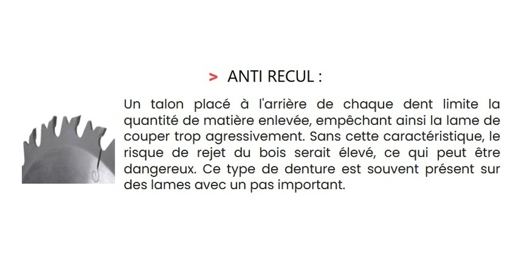

Hello, simple question de curiosité : la lame sur ta photo semble avoir des dents dédoublées. Usage particulier ?
Paul26
C'est une simple lame avec un talon anti-recul qui évite à la dent de trop pénétrer.
Nicoel Concernant la lame, ce sont des anti-recul (ou limiteur de passe), ce que tu vois comme "dents dédoublées". C'est une géométrie spécifique pour du délignage de bois massif (même si elle peut aussi couper autre chose).

Nicoel Comme un outil de toupie avec le même genre d'artifice. Ça limite la prise de chaque dent, et ainsi évite les effets de rejet. (de mémoire, il me semble que le talon anti-recul doit être en retrait de 8/10e maxi)

Nicoel J'ai trouvé ça, même si c'est très résumé.
Parce que tu vas peut-être me demander pourquoi un pas important, si les anti-recul sont là pour y remedier...🤔
Bref, faudrait faire une analyse complète, pour t'expliquer tout ça, si ça t'intéresse.

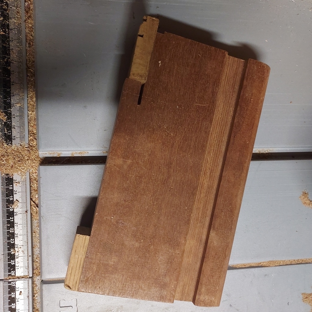

je possède un poussoir comme la dernière photo, je ne m'en sers quasiment jamais, ce n'est pas très confortable, ça grippe pas assez, on voit pas trop ce qu'on fait.
Les rares fois où je l'utilise c'est pour des situations pas très académiques et alors c'est plutôt pas mal, surtout l'appui ajustable qui est bien pratique, mais très loin d'être indispensable.

Sur la première photo, on voit des poussoirs que tu peux utiliser sur une dégauchisseuse, une défonceuse sous table ou, dans certaines conditions, sur une scie sous table. Il m’arrive aussi de m’en servir simplement quand j’en ai marre de finir avec des échardes dans les doigts😅. Personnellement, je ne suis pas un grand fan, mais je les utilise de temps en temps.
La seconde photo montre l’accessoire classique pour scie sous table. Tu peux très facilement en fabriquer un toi-même. C’est pratique dans certaines situations, que ce soit pour une scie sous table ou une scie à onglet. Comme pour les poussoirs, je m’en sers de manière assez ponctuelle, mais c’est toujours agréable d’en avoir un sous la main. Et ça se fait en quelques minutes.
Enfin, le troisième accessoire est vraiment très utile quand tu n’as pas de gabarits ou de position confortable (et donc sécuritaire) sur une scie sous table ou une défonceuse sous table. C’est probablement celui que j’utilise le plus, surtout pour couper de fines lamelles de bois. Là encore, tu peux le fabriquer toi-même ou l’acheter (une vingtaine d’euros de mémoire). Personnellement, je l’ai acheté (mais tu peux le faire toi-même ou une version imprimée en 3D) : il est bien entaillé de partout à force de servir, mais il fait toujours très bien le boulot. Sa grande force, c’est sa modularité.
