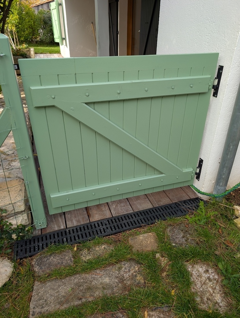

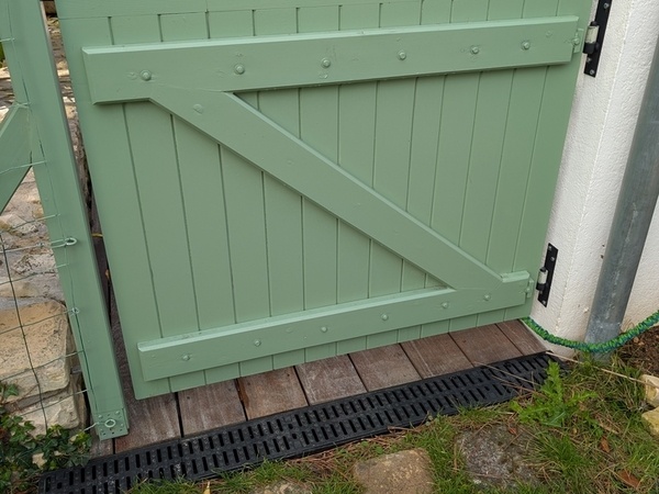

Je dois faire un volet qui va ressembler à ce portillon (voir ci-dessous).
Dimensions : 1060 de haut x 820 de large en un seul battant.
Je suppose que le Z de renforcement (quel est le nom exact ?) est indispensable si je veux que cela tienne dans le temps.
Les questions que je me pose, sont liées aux dimensions ; en gros, y a t-il une règle (structurelle et/ou esthetique) quand aux dimensions du Z ?
  • largeur des lattes du Z en proportion de la hauteur ou largeur du volet / ou la même largeur que les lattes du volet / ou on fait comme on veut ?
  • epaisseur des lattes du Z : idem que pour le volet, moins épais / en proportion de l'épaisseur du volet ?
J'assume que les lattes horizontales du Z sont à poser au niveau des charnières.
Pour la barre inclinée du Z, faut il un angle spécifique, ou une distance à laisser avec chaque bord du volet ?
Merci d'avance aux sachants pour vos réponses.
Z comme dans écharpe
Vianney - VICA
Je ne connais pas de règles précises sur les dimensions. Je fais les écharpes dans les mêmes dimensions que les barres. C'est surtout visuel pour la dimensions. L'angle chaque à chaque fois selon l'emplacement des barres.
