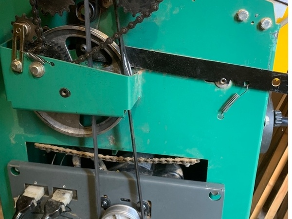

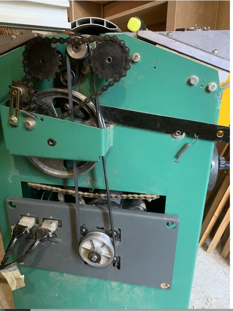

La courroie de la dégau du Best combi 260 que je detiens, n'est plus entrainée par la poulie du moteur électrique. Je ne parviens pas à régler la bonne tension. Que faire svp?

Deux hypothèses :
  • ta courroie est trop vieille (elle ne semble pas toute jeune).
  • la tension n'est pas suffisante.
Si c'est la tension qui n'est pas suffisante, tu desserres les 3 ou 4 vis et tu descends le moteur.

On dirait une courroie poly-V. Normalement ça se tend très peu. Usure ?
Les courroies, c'est comme les roulements, comme les vis, les dimensions sont standardisées. Donc on peut les trouver chez n'importe quel revendeur de courroies

erredubois Oui c'est une poly-V ! Effectivement quand je dis "tendre", c'est une légère tension.

Ça laisse penser que la courroie est usée si elle s'est trop détendue.
