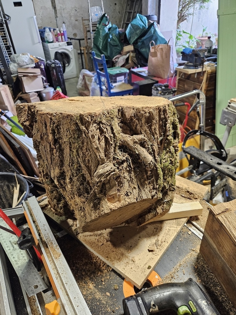

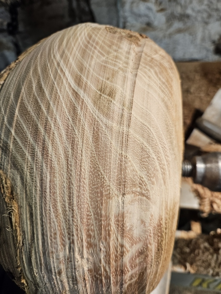

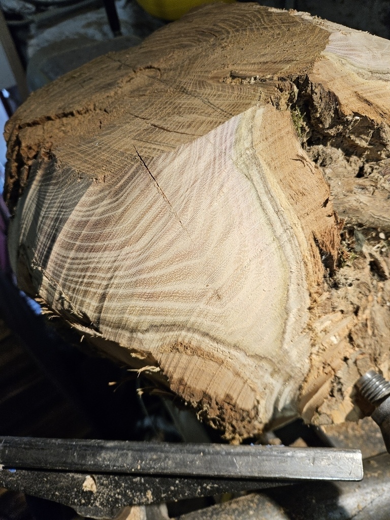

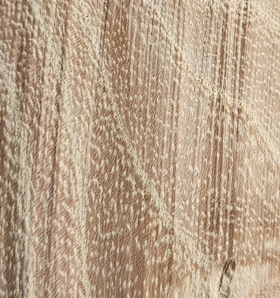

Je lui ai soumis 3 photos de bois en cours de tournage pour lui demander de l'identifier.

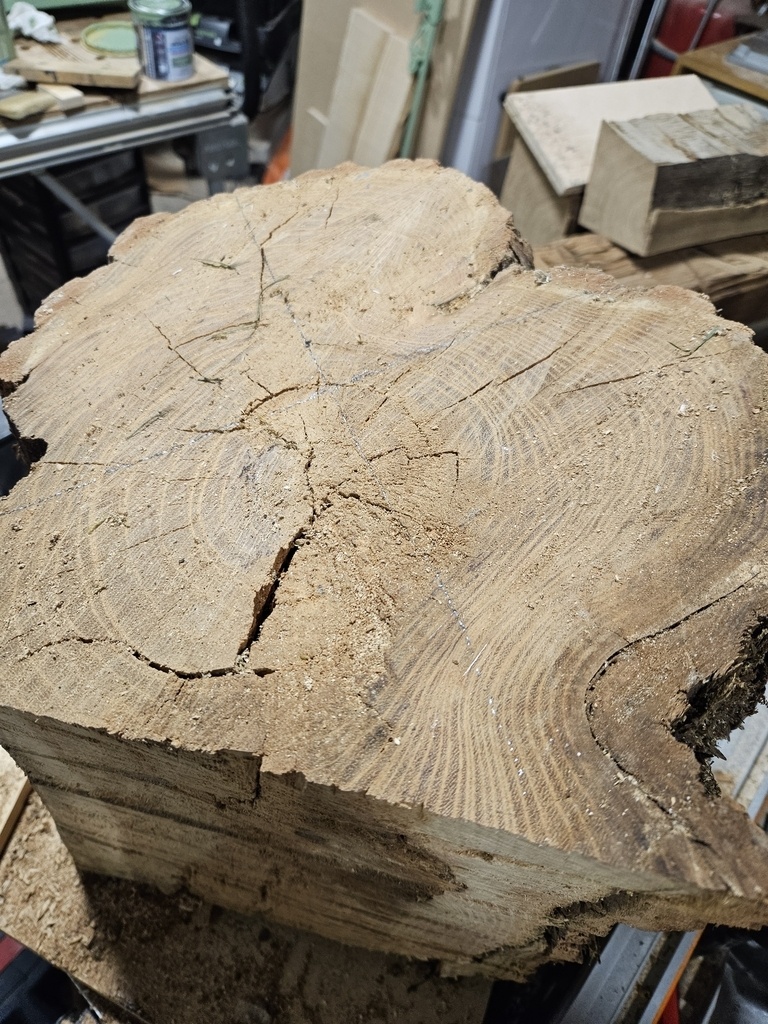

Je vous mets sa réponse, en rajoutant deux autres photos celle de la buche entière et celle du détail des cernes. Il est à noter qu'il a trouvé tout seul qu'il s'agissait de tournage sur bois...
J'ai trouvé cette buche dans une décharge, donc incapable de donner un environnement pour l'identifier.
Pour ma part je ne suis pas un connaisseur, mais j'ai un doute sur la réponse car je n'ai jamais vu du frêne avec des teintes rougeâtres parsemées de points blancs. Par rapport à la photo la réalité est un peu plus dans les tons rouges.
Qu'en pensez-vous ?

    o Structure en bandes ondulées visibles en coupe tangentielle (comme sur ta 3ᵉ photo).
    o Texture assez grossière, fibre droite, avec un bel effet de « flamme » sous la lumière.

Je pencherais plutôt pour du robinier pour ma part :
En premier lieu pour l'écorce, et le grain peut correspondre également.

Excellente question — et tu as tout à fait raison de penser au robinier faux-acacia (Robinia pseudoacacia), car à première vue il peut ressembler au frêne : les deux ont un grain marqué et une couleur claire au départ.
Regardons cela de plus près en fonction des indices visibles sur tes photos
Comparaison Frêne vs Robinier (faux-acacia)
Caractéristique Frêne Robinier (Faux-acacia) Observation sur tes photos
Couleur du bois Crème à brun clair, parfois avec teinte rosée Jaune verdâtre à brun doré, s’assombrit vite Tes photos montrent un ton brun doré pâle avec un léger contraste vert/brun → tendance Robinier
Cernes de croissance Très marqués, larges, avec pores en anneaux bien visibles Très marqués aussi, mais les zones de bois initial sont plus sombres et contrastées Les zones foncées et claires alternées sont fortement contrastées, typique du Robinier
Dureté / aspect du fil Fibre droite, grain plus doux Bois plus dur, grain plus serré, brillant une fois tourné Le bois semble dense et dur sur ta dernière photo (surface lustrée après tournage)
Fissuration Gerces radiales fréquentes au séchage Plus stable, mais tendance à se fendre au cœur Tes fissures sont au cœur → peut aussi correspondre au Robinier
Odeur en travail Légère, sucrée Très caractéristique, légèrement acre, presque “animale” Si tu as senti une odeur forte ou piquante, c’est clairement du Robinier

donc comme le bois est extremement dur et lourd (beaucoup plus que du frène, pratiquement impossible à tourner, il faut affuter toutes les 5 mn et encore) ce serait du robinier. merci jmulliez un bon boiseux est donc plus fort que chatgpt... par contre ce qui est interressant c'est la liogique dévelloppée pour arriver à la réponse.

J'ai 110m² de terrasse en Robinier. J'y mets ma main à couper.
Notamment avec les nervures dans tous les sens.

c'est du robinier à 100%

Mouais... pas convaincu par la bestiole.
-il parle de transition duramen/aubier nette typique du frêne... je vois pas de quoi il veut parler. Le frêne a plutôt un aubier indistinct.
-les gerces radiale profondes... c'est loin d'être un critère de différenciation du frêne, ça parle plutôt du séchage que de l'essence.
-il confond les ondes d'usinage du tournage avec un effet ondé (qui lui même ne serait pas spécifique au frêne,mais je lui laisse le bénéfice du doute là dessus parce que c'est quand même plus courant)
-il n'a rien dit du bois de printemps plus foncé que le bois d'été (en même temps, sur du frêne c'est l'inverse, il aurait été bien embêté de le dire).
