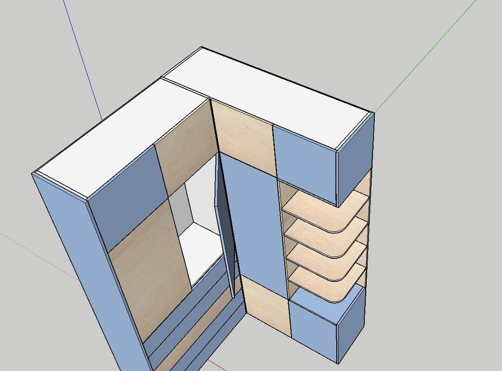

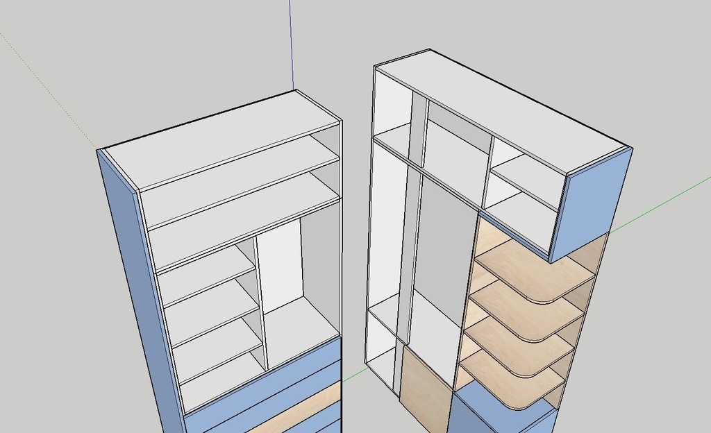

Bonjour à toutes et tous,

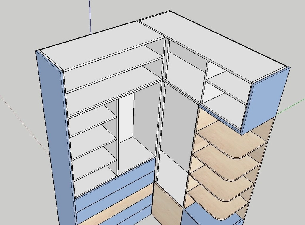

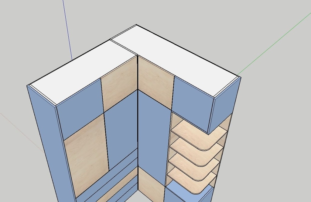

Dans le cadre du réaménagement d'une chambre, j'ai dessiné différents éléments pour meubler un angle. Je sollicite vos avis ou recommandations, car j'ai un doute sur l'aspect pratique à l'usage et la pertinence d'accoupler des éléments de cette façon.
l'élément de gauche est composé de :
  • 5 tiroirs sur le bas
  • des étagères sur la partie gauche
  • une penderie sur la partie droite
  • un caisson en haut
l'éléments de droite :
  • une porte en bas à gauche
  • une penderie au milieu
J'ai illustré le sens d'ouverture des portes.
D'où ma question, comment assembler ces éléments de façon optimale sans risque les frottement entre les tiroirs et les portes, ou avoir des jeux autour des portes / façades trop importants.
je sèche un peu niveau imagination...
J'ai essayé d'illustrer au mieux.
Merci !
Ah, personne ne t'a répondu. Je me lance, alors ! 😄
1) Qu'as-tu prévu comme poignées, sur tes portes et tiroirs ?
Ou alors, tu prévois un système sans poignées, du genre "Tip on" ?
Si c'est avec des poignées, tous tes tiroirs n'ouvrent clairement pas.
Si c'est avec un système de "Touche-lâche" ou Tip on, ça ouvre, mais avec le jeu latéral des tiroirs, ceux-ci vont immanquablement frotter sur la porte basse à droite.

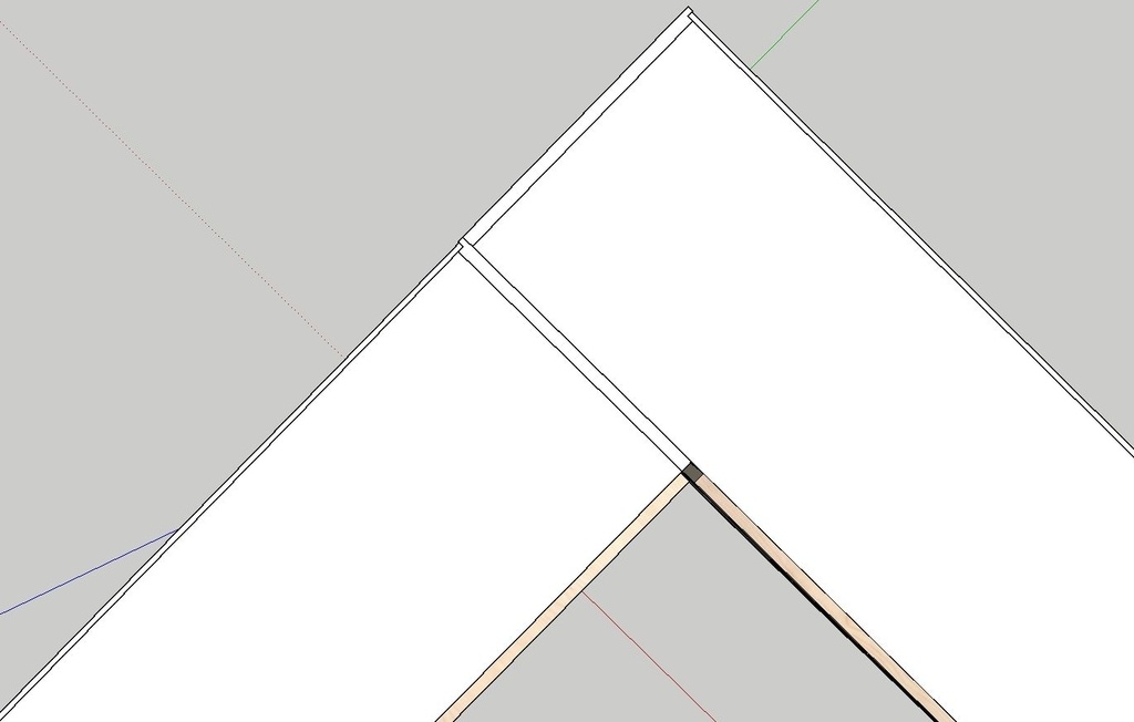

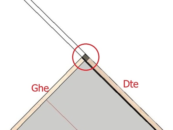

2) Tu as aussi un souci, au niveau de la jonction (image ci-dessous). Sur quoi ferres-tu tes portes, avec quel type de charnières ?
Un souci sur le meuble gauche, et un autre sur le meuble droite.
3) Pour la porte de droite, pas très pratique, ce sens d'ouverture. Un ferrage côté angle serait plus logique et facile d'utilisation. Ce souci étant d'ailleurs une conséquence du point 2.
La solution à ces trois poblèmes serait d'avoir un fileur, à gauche et à droite de la jonction en angle des deux meubles. Cela te permettrait de laisser passer tes tiroirs sans problème, de ferrer les portes. Pour le meuble gauche, ça pourrait être une fausse façade, qui fermerait la partie non vue du meuble sur toute la hauteur (au lieu de tous tes petits bouts de montants), permettrait le ferrage, et formerait aussi fileur, pour cette partie...

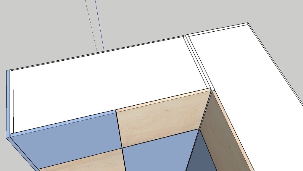

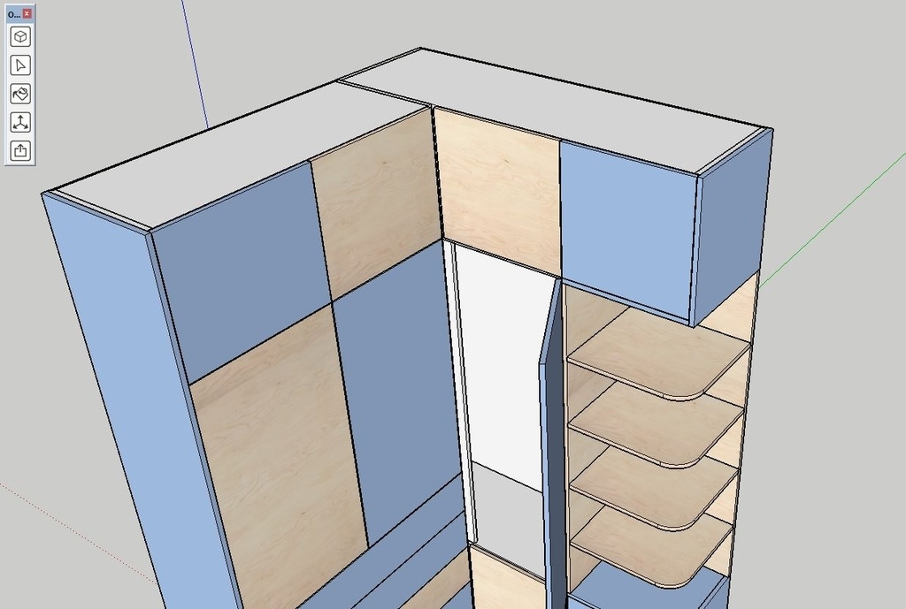

Pour les portes, j'ai prévu des charnières invisibles (Probablement BLUM) fixée sur le montant du meuble de gauche et le décalage que j'ai créée sur la porte de gauche vient de ce problème d'assemblage des 2 meubles en angles où j'ai essayé (et raté...) d'éviter une fausse façade qui me redonne l'espace pour intégrer les façades de chaque coté.
Je retiens donc :
que je vais intégrer une fausse façade sur la partie cachées du meuble de droite
que je vais changer le sens d'ouverture de la porte de droite
mais ne suis pas sûr de comprendre comment tu intègrerais les fileurs.
ci dessous les modifications mais qui ne règlent pas le problème des frottement des tiroirs.
dans cette configuration je pourrais fixer les charnières de la porte dans cette façade invisible avec els référence pour porte dans le prolongement (chez BLUM par exemple).
merci encore!
OK, merci pour ces quelques réponses.
Tu as déjà choisi tes poignées, tu en connais le déport, par rapport aux faces de portes et tiroirs ?
Ce genre de configuration d'angle est courant, dans divers cas de mobilier, dressings, cuisines, etc.
J'ai griffonné vite fait (en photo, ci-dessous) une solution couramment utilisée, avec 2 variantes, suivant le déport de tes poignées :
1) Si ce déport est très faible, la solution de gauche serait adaptée.
La fausse façade du meuble de droite est élargie, de 38mm, et la porte vient s'y ferrer avec des charnières spécifiques (pour "portes dans le prolongement", chez Blum).
Pour le meuble gauche, ta joue de droite est aussi plus large que le meuble, pour venir sur le même plan que le parement de la porte, et 1 fileur de 19mm y est fixé (ce qui fait donc 38mm). Le chant étant à plaquer sur toute l'épaisseur (à voir ce que tu prévois d'utiliser, comme chant. Si tu peux en avoir d'assez large, etc).
Pour les charnières, il te faudra, mais juste pour cet endroit, des "charnières pour portes encastrées" (page 77 du même catalogue Blum).
2) Si tu as besoin de plus de 38mm, ou si tu n'a pas de chant suffisamment large, ça peut être la solution de droite.
Dans cette configuration, tu peux augmenter ta largeur de fileur, des 2 cotés. C'est maintenant un simple chant de 19, qu'il te faudra plaquer à gauche.
Pour les charnières, elles restent les mêmes que pour la première solution.

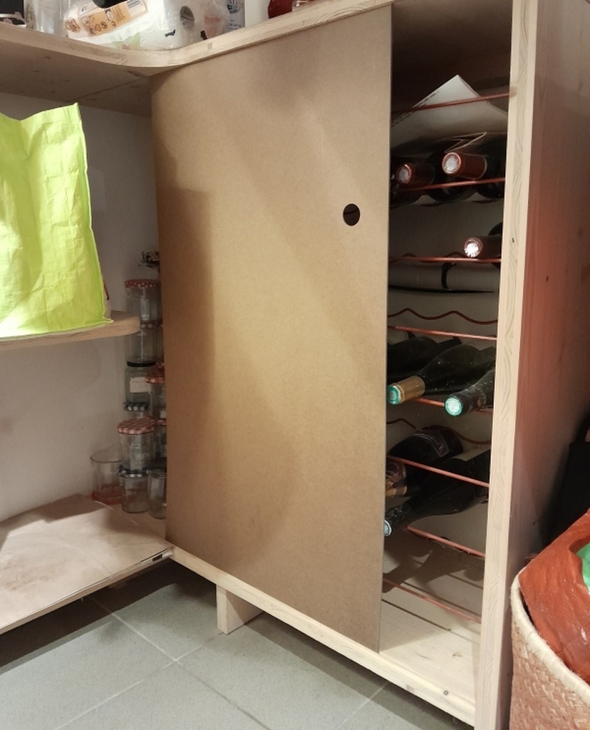

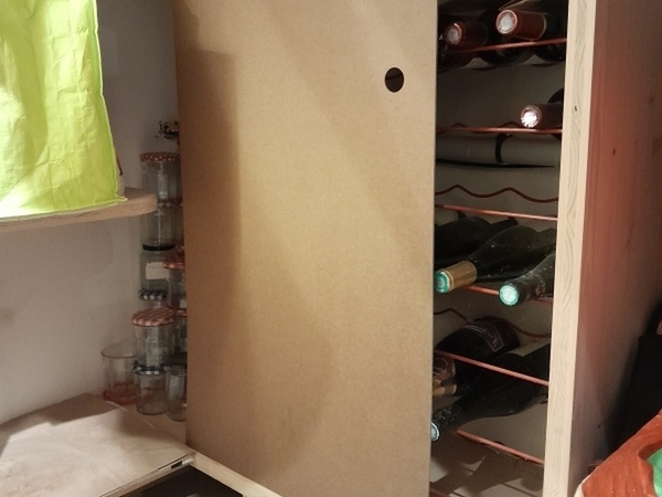

Que dirais-tu d'une porte coulissante pour le meuble de droite ? En isorel par exemple... j'ai fait cela pour un petit meuble de cellier.
GuilB
Merci Ara je n'avais pas pensé à cette solution. Il faut que je regarde comment elle pourrait s'intégrer dans le meuble.
Au niveau des matériaux pour le moment c'est mélaminé blanc pour les caissons, bleu pour les façades et CP Bouleau pour apports couleurs bois.
La version coulissante permet de rendre l'accès plus facile.
Il ne me resterait qu'à intégrer un fileur entre les 2 meubles pour sécuriser le fonctionnement des tiroirs et éviter les frottements sur les portes.
Merci pour ton regard !
