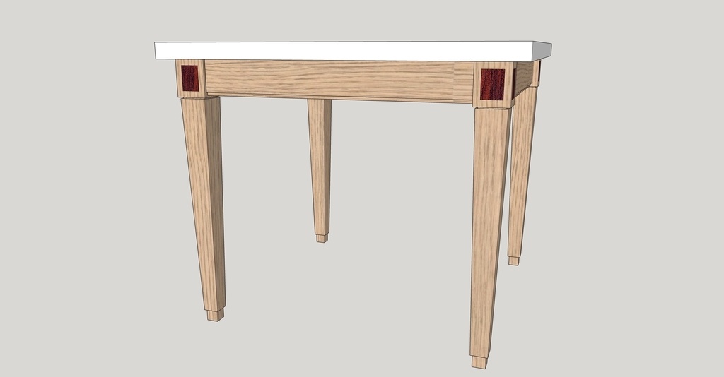

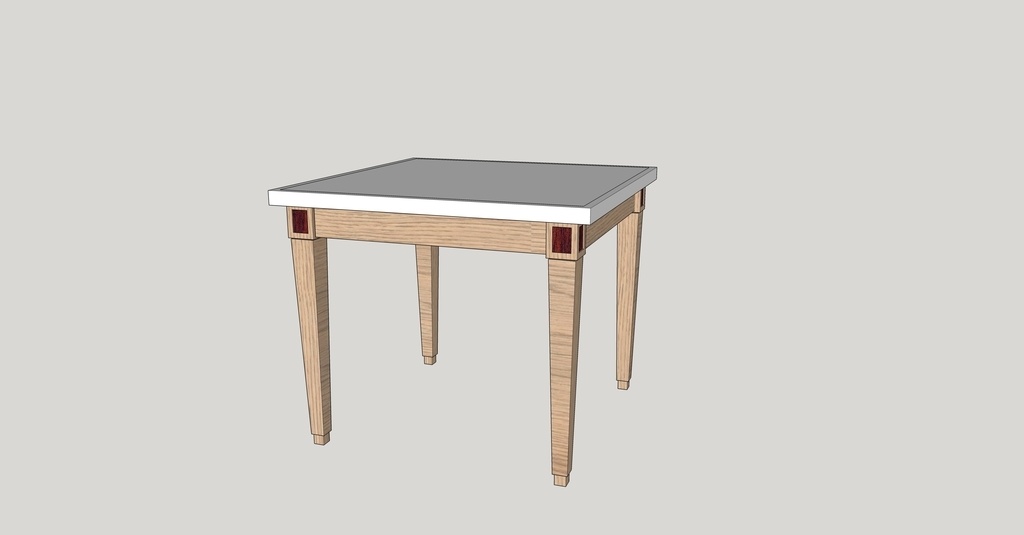

J'ai dessiné sur Sketchup des pieds de table gainés, matière chêne.
Le fil est bien vertical sur 2 faces opposées, mais horizontal sur les 2 autres.
Comment faire pour corriger ce défaut visuel ?
Merci beaucoup et bon week-end.

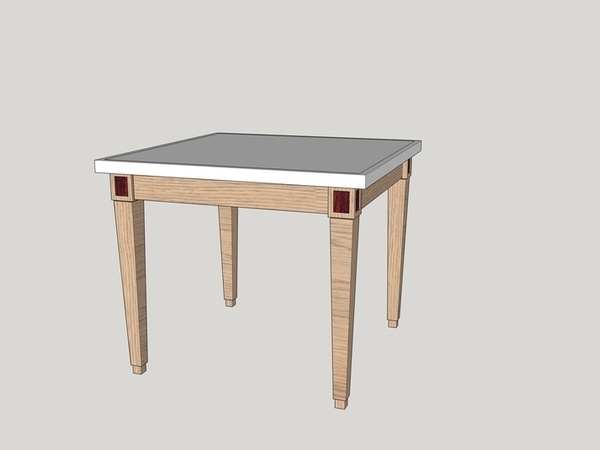

PierrePoulizac
Après correction, ça donne ça.C'est quand même mieux ...

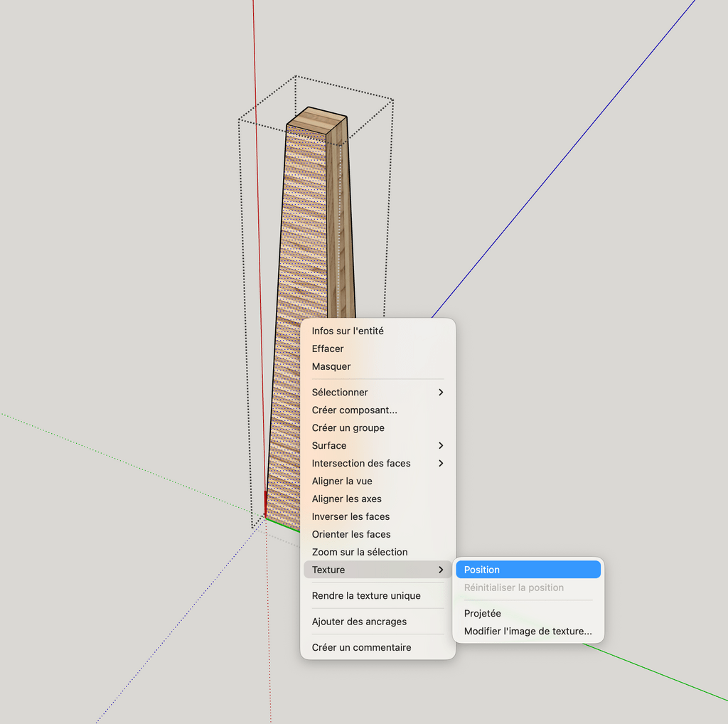

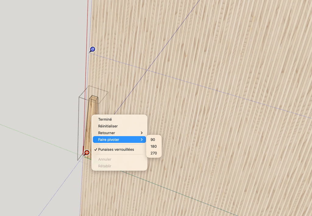

Dans le cas de faces non parallèles aux axes, tu es obligé d'appliquer la matière directement sur les faces récalcitrantes puis :
  • Clique droit sur la face
  • Menu : Texture -> Position
  • Clique droit (à nouveau)
  • Menu : Faire pivoter -> 90
PierrePoulizac
Merci Boris Beaulant ! Ça fonctionne ! C'est quand même une bizarrerie ...

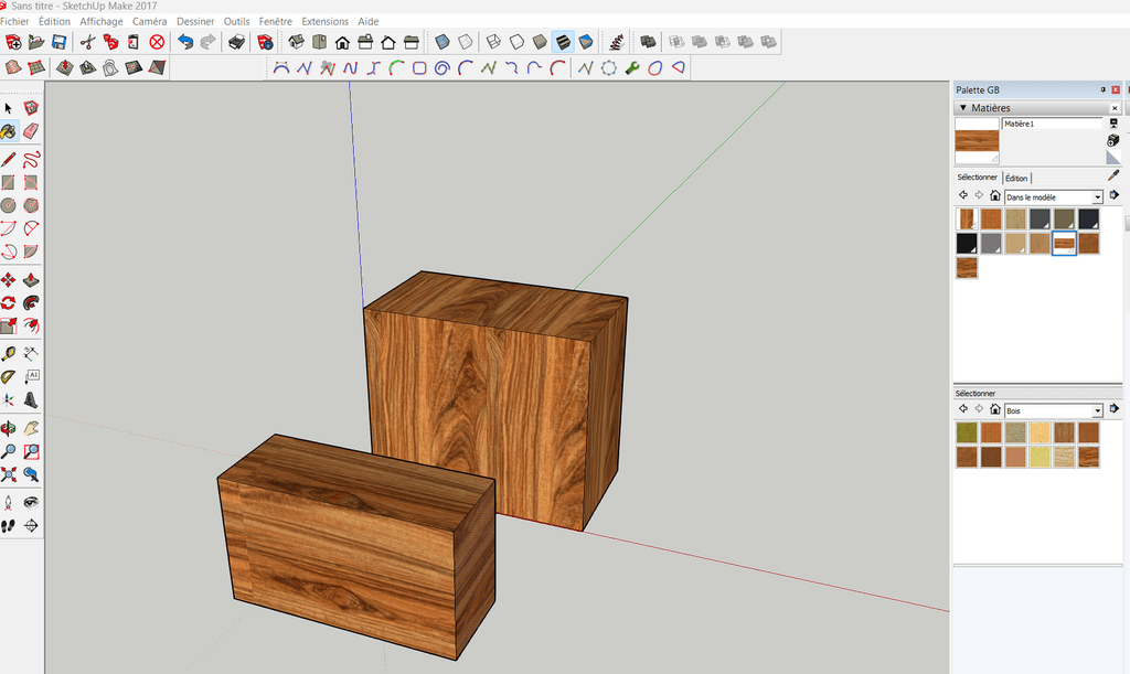

GB83
Il faut éditer la texture et la réorienter avec le menu dédié.
  1. Rendre la texture unique (clic droit sur la face texturée) permet de garder la texture initiale
  2. Dans le menu matériau - clic droit sur la texture -> menu déroulant modifier l'image de la texture
  3. faire une rotation de la texture de 90° enregistrer l'image
  4. Appliquer la nouvelle texture sur la partie désirée
A noter que pour avoir un face en bois debout, il faut une image photographique du bois debout.
