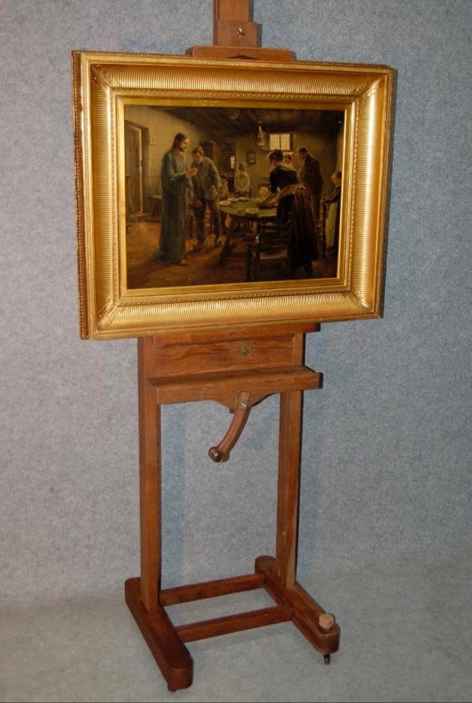

Il s'agit d'un vis sans fin qui fait monter le plateau inférieur supportant le tableau, jusqu'à l'amener en contact avec la butée supérieure. Sachant que les dimensions des tableaux peuvent être très différentes, donc la vis doit être longue.

PierrePoulizac
Et ça donne ça en action.

PierrePoulizac

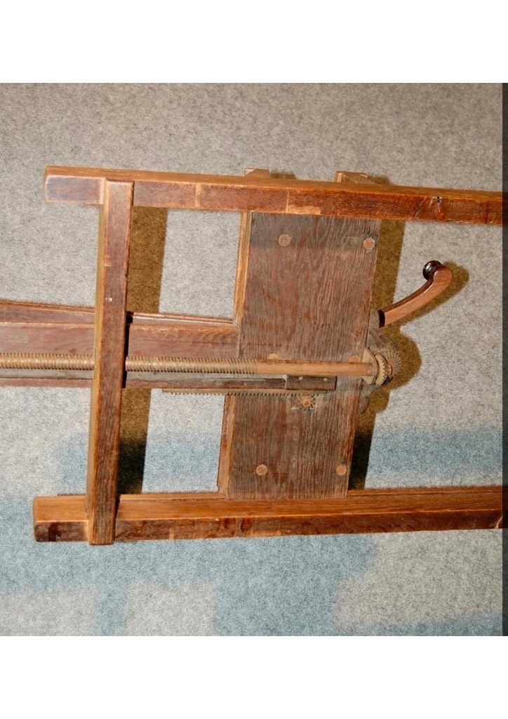

En fait, il semble que la vis fasse plutôt descendre la butée supérieure ...
bernardrebout
C'est bien ce que je pensais , c'est comme sur les chevalets du 18ème, vis sans fin renvoi d'angle et manivelle(escamotable ,c'est mieux).

fab83
Au vue de la discussion tu peu chercher un renvoie d'angle + vis sans fin + noix pour vis sans fin chez des fournisseurs mécanique type HPC ou michaud chailly ou autre mais attention au budget ... et quid de l’esthétique du bois ...
Pour la vis tu as cette solution bordet.fr/tara...,fr,4,340S1.cfm
et pour le renvoie d'angle tu peut trafiquer à partir d'un treuil de volet roulant de se type laboutiqueduvo...n1-bis-6p7.html
