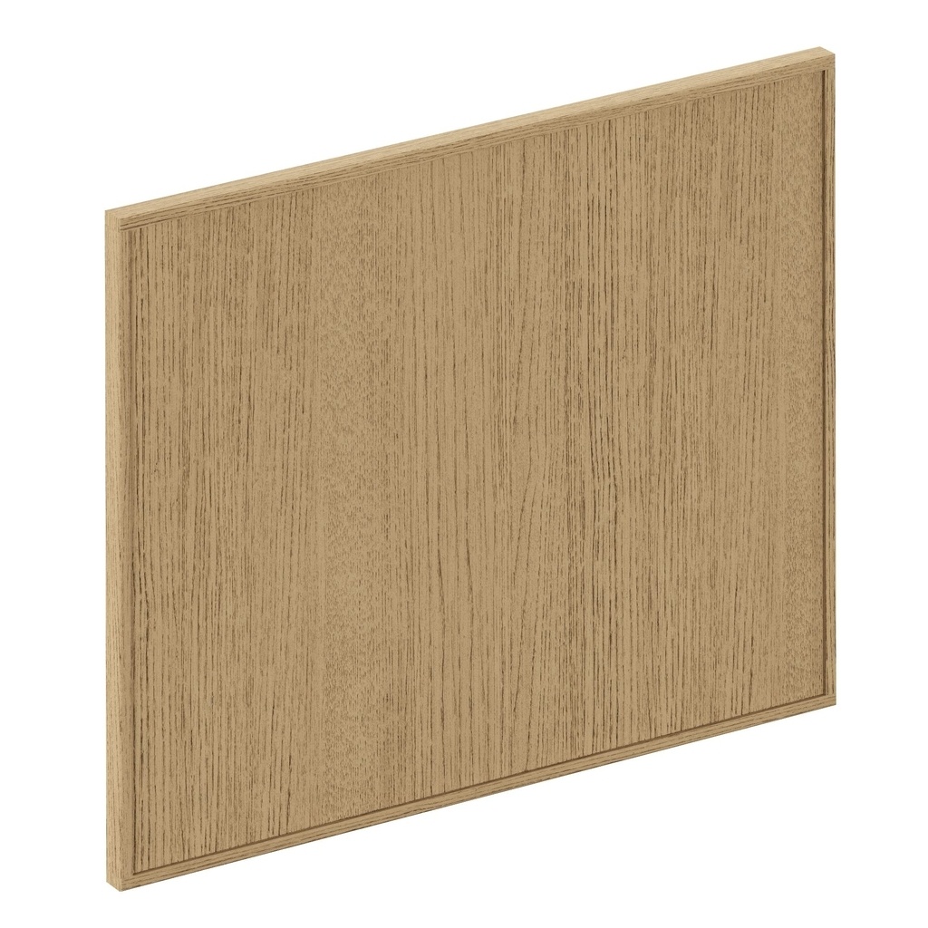

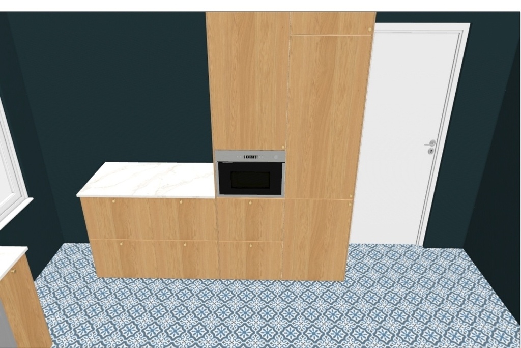

J'ai pour projet de faire ma cuisine avec des caissons du commerce mais des façades faites maison. Je mets en PJ une image d'un des pans de la cuisine.
Je me pose des questions pour la conception des façades et des joues.
Pour les façades: j'aimerais un rendu proche de celui de la photo, c'est à dire un cadre très fin (env. 1cm) autour d'un panneau. Pour le panneau, je prévois d'utiliser du latté plaqué chêne en 16mm d'épaisseur. Pour faire le cadre, j'envisageais de faire des baguettes dans du tasseau de chêne massif 20x10mm. Les baguettes seraient coupées à 45° et collées sur les chants du panneau de latté.
Pour les joues: je prévois d'utiliser le même latté plaqué chêne en 16mm. Pour les chants, je prévois d'acheter des bandes de placage chêne de 23mm de large, pré-encollées et de découper le tout au ciseau à bois une fois collées.

Tu es bricoleur, mais sans aucune expérience en menuiserie, dis-tu.
Hmmmm, Sacré défi ! Même s'il ne s'agit ici que des portes et habillages de côté, un tel projet requiert une grande précision, de la minutie, toutes choses qui ne peuvent s'obtenir qu'avec de la pratique et donc de l'expérience, pour avoir un résultat propre et satisfaisant.

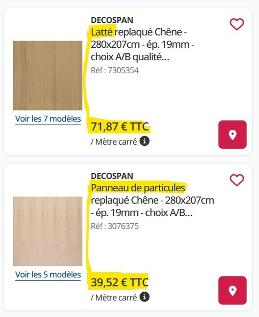

Mais ces remarques préalables faites, pour le panneau replaqué chêne, pourquoi ne pas partir sur de l'aggloméré plaqué chêne (je parle bien là de placage, donc une "pellicule" de vrai bois, à ne pas confondre avec le mélaminé, qui est une reproduction imprimée). Tu aurais un panneau identique en surface, tout aussi qualitatif, tout aussi adapté en termes de résistance, en tout cas pour une cuisine, plus facile à trouver, et bien moins cher.
*Ici, un lien vers la page Dispano (un des grossistes les plus représentés en France) consacrée à ces panneaux replaqués. Je joins également l'image des prix comparés, latté VS aggloméré replaqué chêne, mais identiques sur les autres caractéristiques, en dessous ⤵
Pour le choix des jonctions de tes alaises de pourtour, c'est d'abord un choix esthétique. Pour la réalisation, il faudrait une scie à ongle de qualité correcte ainsi qu'une lame adaptée et parfaitement affûtée (je ne sais pas ce que tu as), dans une solution comme dans l'autre. Les coupes droites étant plus simples à faire que les coupes d'onglet.
Si tu optes pour les coupes droites, des baguettes qui filent à la verticale, recouvrant les extrémités des horizontales, serait une disposition plus habituelle. Dans un esprit montants/traverses d'une menuiserie. (contrairement à ce qu'on croit voir sur ta perspective).
Pour l'assemblage de ces baguettes... déjà, tu parles de "CLOUER" 😳😫
Premièrement, en terme technique, on parlerait là de pointes, et non de clous. Mais sur le plan de la technique et de la finition, c'est vraiment pas ce qu'il y a de mieux !
Collé, serré, puis au besoin, affleuré et poncé ensuite. Même si là encore, c'est une opération minutieuse et longue qui ne s'improvise pas.

Pour éviter les problèmes d'ajustement entre le panneau et les baguettes (c'est jamais propre...), je prendrais des baguettes de 15 mm d'épais, un peu plus larges que les panneaux, avec une rainure à l'intérieur de 5 mm (faite à la défonceuse, avec un gabarit).
Comme cela, la baguette s'emboite sur le panneau, et c''est plus propre.
Reste l'ajustement des extrémités à 45° (encadrement), qui est toujours un peu délicat, mais faisable.

Merci beaucoup pour le conseil ainsi que pour tous les autres avis. Je vais effectivement faire des feuillures pour faciliter la finition. Pas d'autre choix que de me lancer en dépit de la difficulté... merci beaucoup ! :)
