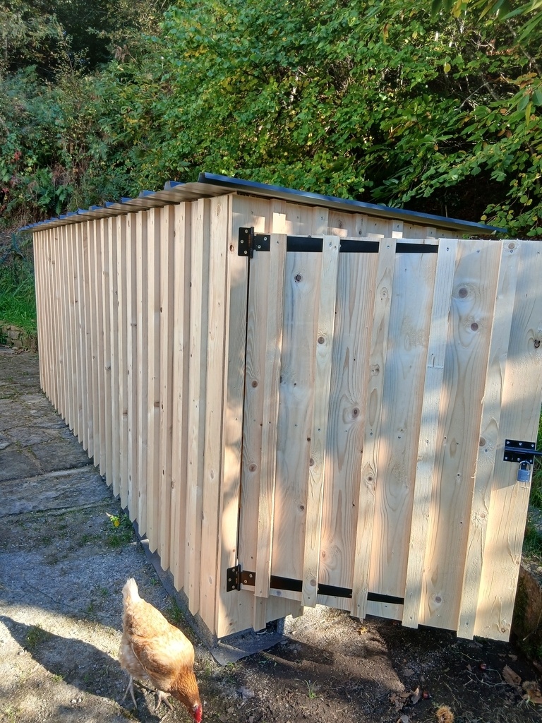

J'ai récemment construit un abri pour ranger mes kayaks afin de libérer de l'espace dans mon atelier. Souhaitant maîtriser les coûts, j'ai utilisé une structure en bois fabriquée à partir de grosses palettes récupérées (2,8 × 2 m, initialement destinées à recevoir des transformateurs) et complétée par des planches de coffrage en guise de bardage à couvre-joints.
Les planches de coffrage provenaient d'une cour de matériaux. Je les ai entreposées sur chant pendant une semaines dans ma cave, avec des cales et une ventilation pour les sécher et les stabiliser. J'ai ensuite raboté les deux chants avant d'appliquer un traitement anti-xylophage/champignons en trois couches appliquées au badigeon. À présent, le bois affiche une hygrométrie entre 20 et 32 % (mesurée avec un testeur pour bois de cheminée).
L'abri dispose d'un bardage à couvre-joints sur les façades sud et ouest, et d'un bardage à claire-voie au nord et à l'est, bien abrité par des arbres. Cette configuration favorise une bonne aération tout en offrant une protection efficace contre les UV et les intempéries.

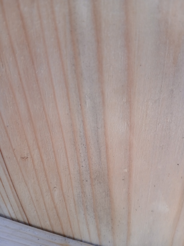

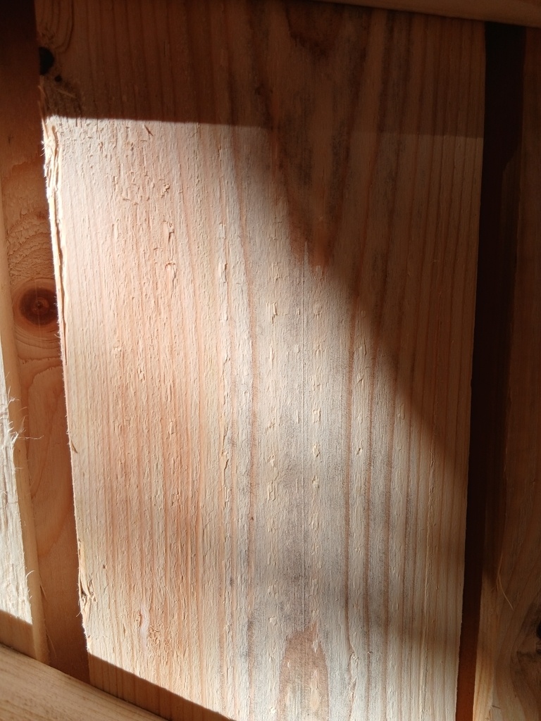

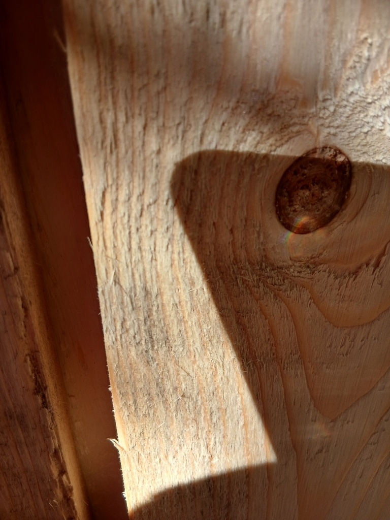

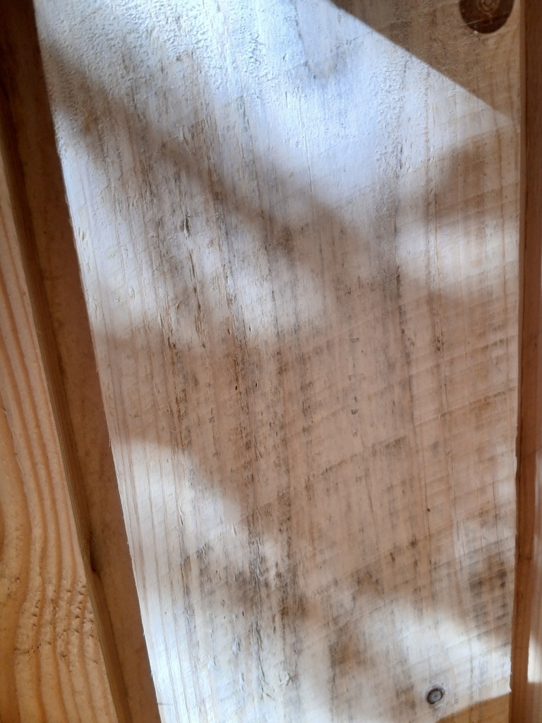

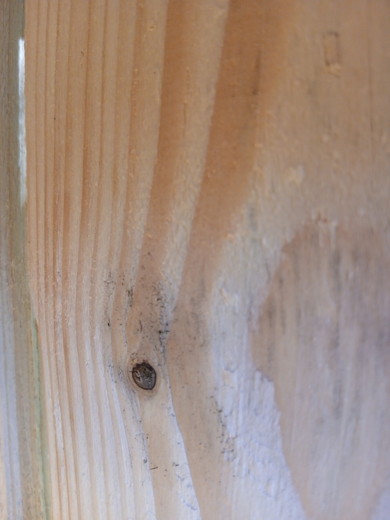

J'observe l'apparition de tâches noires sur les planches de coffrage (voir photos ci-dessous). Les tâches noires sont de texture poudreuse et semble pénétré profondément dans le bois puisqu'elles sont parfois présentent même en délignant 1 cm de matière (cas rares). Elles s'enlèvent facilement au grattage superficiel mais persistent en subsurface. Certaines ont commencé noires et se sont développées avec un liseré blanc alentour avant traitement anti-fongique. Je n'ai pas observé ce type de développement blanc depuis le traitement.

Bonjour, un lien utile :
fnbois.com/wp-...s-2016-VF-3.pdf
(en résumé : ce champignon n'a aucune incidence autre qu'esthétique)
Zatopek
Salut, l'utilisation de bois de palette et de coffrage induit que ce n'est pas qualitatif, donc bois résineux vert, avec de l'aubier et des conditions de stockage très limites. Du coup la présence de champignons est normale. Si la ventilation est correct, il va sécher, tu pourras le traiter à ce moment là par pulvérisation ou badigeon et ensuite le protéger si tu le souhaites.

les bois ne doivent pas toucher la terre ou le sol
il ne faut pas d 'apport d eau et le bois doit pouvoir sécher
passer deux couches au pulvérisateur de jardin de produit de traitement efficace et reconnu du type xylophène mais pas de produit filmogène
les taches sont des spores de champignons apportées par le vent
si vos bateaux sont en fibre de verre il ni a pas grand risque
si il sont en acajou aussi

Laisse ton bardage vivre. Il va griser plus ou moins selon son exposition aux éléments et tu ne verras plus ces taches... dans 20 ans tu changeras le bardage
