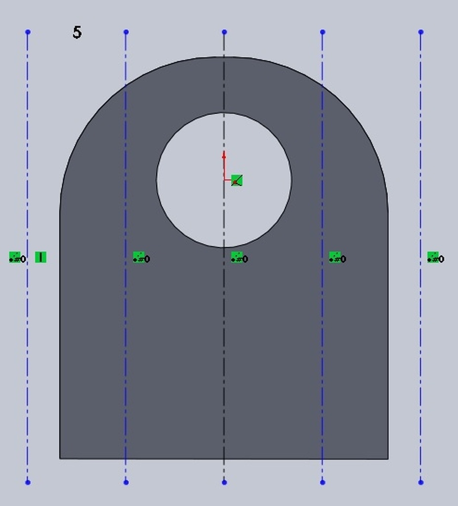

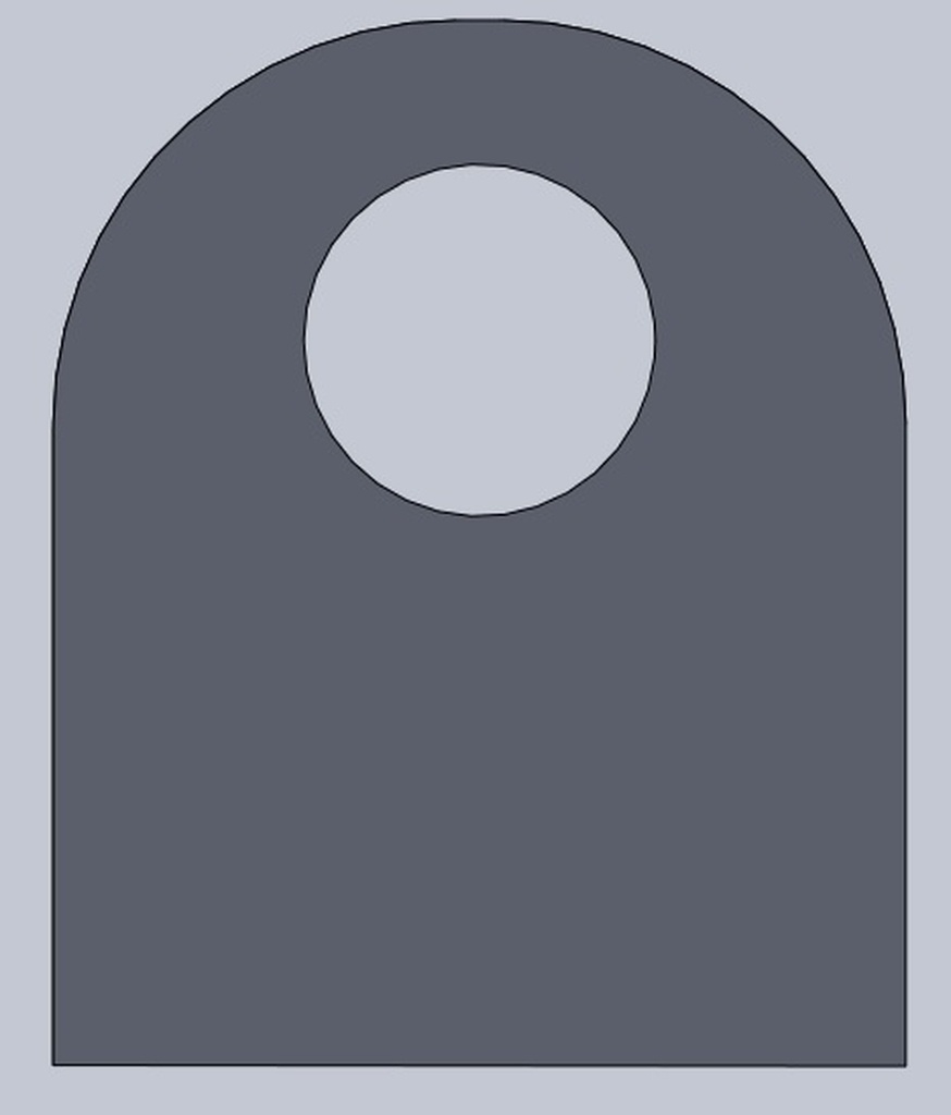

Est-ce que cela vous semble pertinent pour répondre au besoin d'avoir trois lames de 135x400 ep10mm rainurées sur lesquels viendront se poser 4 lames rainurées de 125x400 ep 10mm avec 90 degrés de décalage puis encore 3 lames de 135x400 ep10mm rainurées. Le tout en chêne par exemple et maintenu en place avec des vis à bois ou des boulons placés hors des endroits usinés. ?
Cela imite un triply mais avec du chêne et sans colle.

La technique volet est intéressante, mais les évidements la remette en cause au profit du bois croisé ...
Sur la vue avec quatre lames de 135x500

le croquis du panneau aide, un plan général serait un plus
