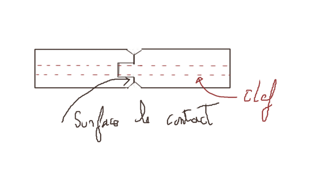

Votre outillage (mèches ; chaines, ou bédanes ) conditionne l'épaisseur des clefs . Ensuite les lames étant assemblées à rainures languette il est d'usage de garder la clef moins épaisse que la languette afin quelle n'apparaisse pas en cas de retrait de la lame.
Donc il faut jouer sur la taille de la languette en association avec la clef en n'oubliant pas les mouchettes si il y en a et la surface de contact entre deux lames.
Une petite coupe sur la lame est utile et vous fera trouver le meilleur compromis.
La largeur il faut simplement ne pas les faire Trop grande pour ne pas affaiblir les lames il est important de pas les placer trop prés des extrémités pour les même raisons.
