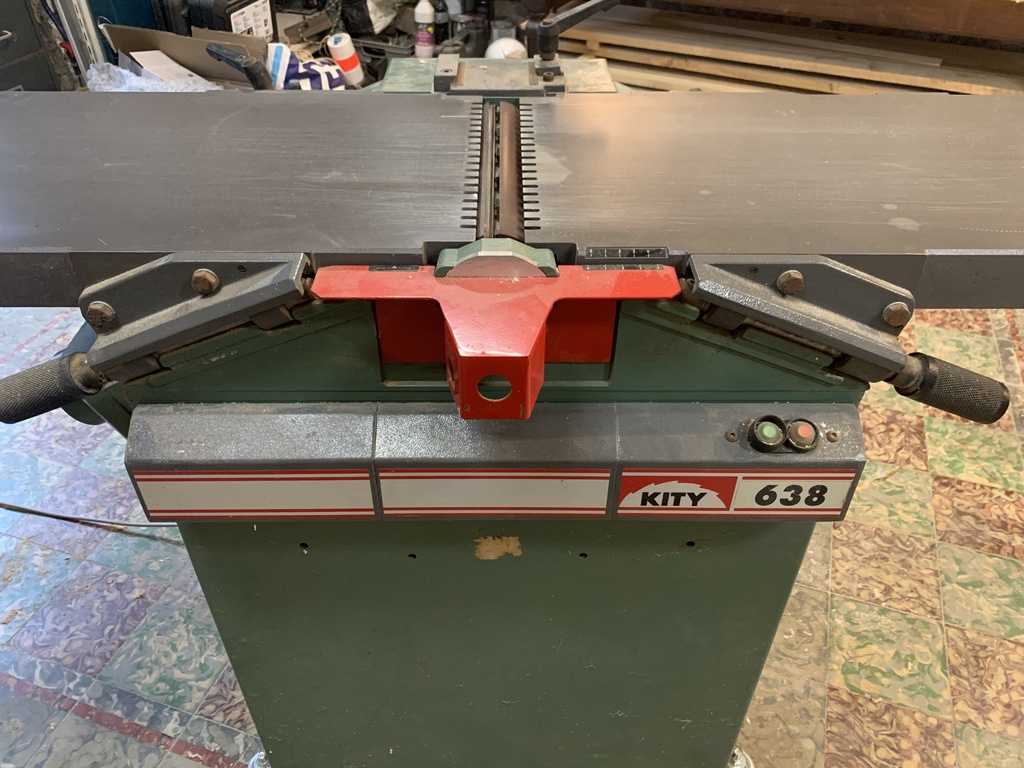

Bonjour à tous
possesseur d'une RD Kity368, je me trouve confronté à un problème de géométrie de la table d'entrée.
Elle "pique du nez" vers l'arbre porte fer. Le défaut approche le millimètre sur la longueur de la table.
Je ne vois de réglage sur la machine : l'axe de rotation de la table est vissé sur une empreinte en Vé.
Une personne aurait-elle déjà eu ce problème?
Merci d'avance.

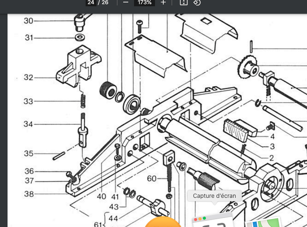

Question bête, mais tu as essayé de jouer avec le boulons et l'écrou de réglage des tables, sur le croquis pièces 36/37.

msma12
Bonjour Seize39
les pièces dont tu parles permettent le réglage de la table dans l'axe transversal ( parallélisme de la table par rapport à l'axe de l'arbre porte fer).
Ma recherche est le réglage dans l'autre axe.

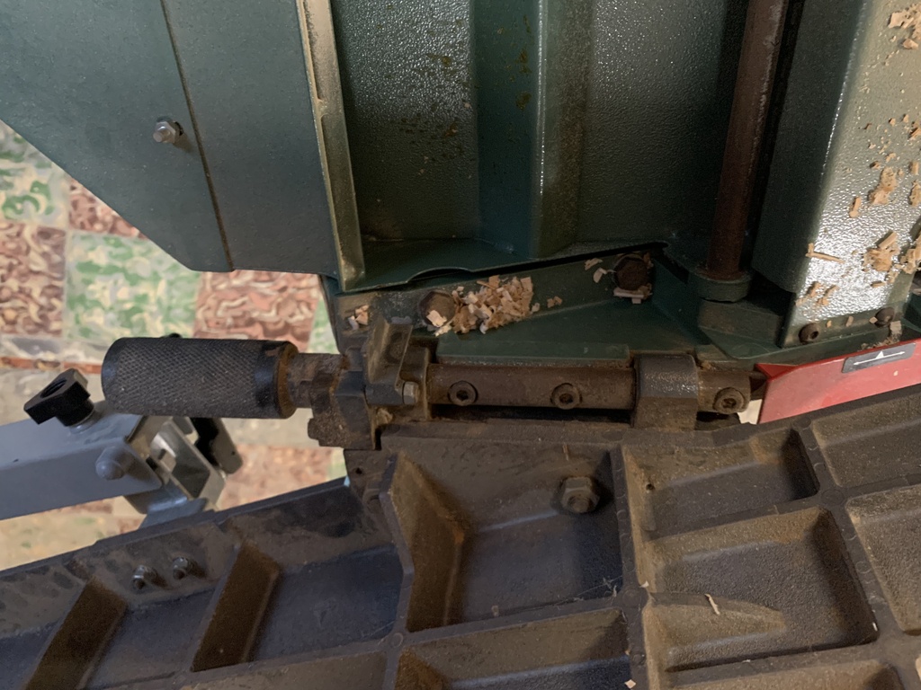

msma12
Bonjour et merci pour les photos. J'ai la même machine que toi.Je suis en train de remonter pour un ami une RD analogue (différences principales : charnières, diamètre du fut, absence de pions pour la fixation de la table de mortaisage) . Je fais en parallèle les contrôles et réglages...
Sur la mienne, 3 vis par charnière : j'ai démonté et je n'ai vu aucun moyen de réglage.
Sur celle de mon ami, 2 vis seulement et aucun moyen de réglage.
Je pense glisser du clinquant sous les axes afin de modifier le réglage mais avant d'entreprendre cette manip, j'aurais aimé des conseils ou des avis de personne ayant eu à faire ce réglage.
Bonne journée.

Je t'envoi des photo de la mienne ;)

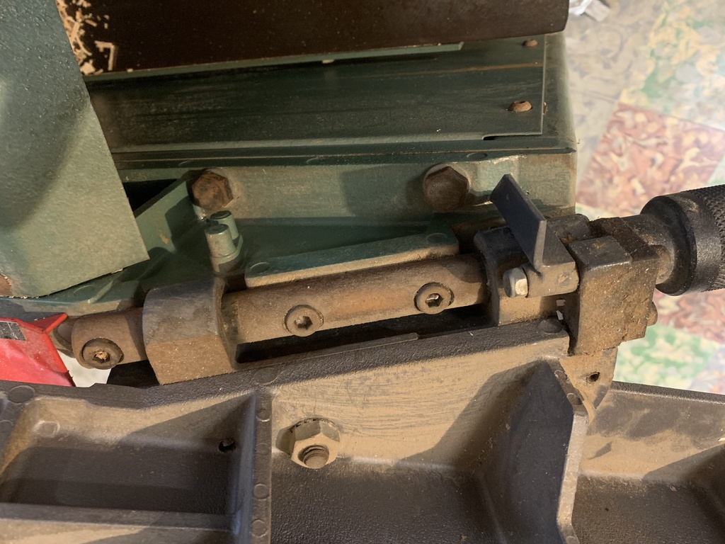

Seize39
Et donc pour te répondre, si tu parle des vis BTR qui sont sur l'axe de la charnière il y'en bien trois
Seize39
Pour moi elle servent surtout a fixer l'axe de la charniere, je ne sais pas si elle pourraient servir également a un réglage...

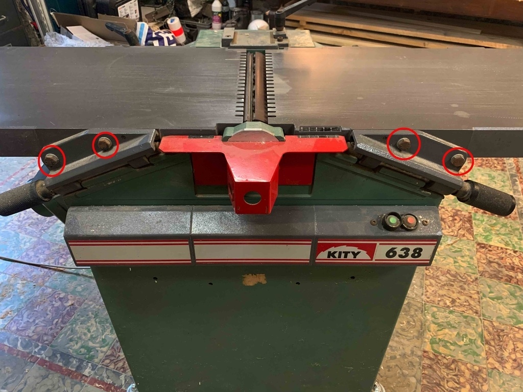

Seize39
Je vais peu être dire une connerie mais tu as penser a jouer sur ces boulons là :
Seize39
Il y'a pe être un peu de jeu pour regler, ou alors carrément éssayer d'ovaliser le trou de leurs logement pour justement avoir un peu de jeu de régalge.
Bonne continuation dans tes réglages /remise en route !
