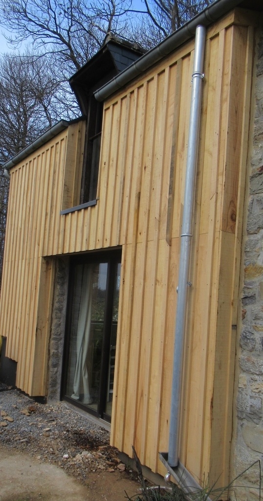

Tout simplement comment faites vous pour abouter 2 planches de bardage à joint debout? Meilleur rendu étanchéité/temps passé!
Exemple du bardage:

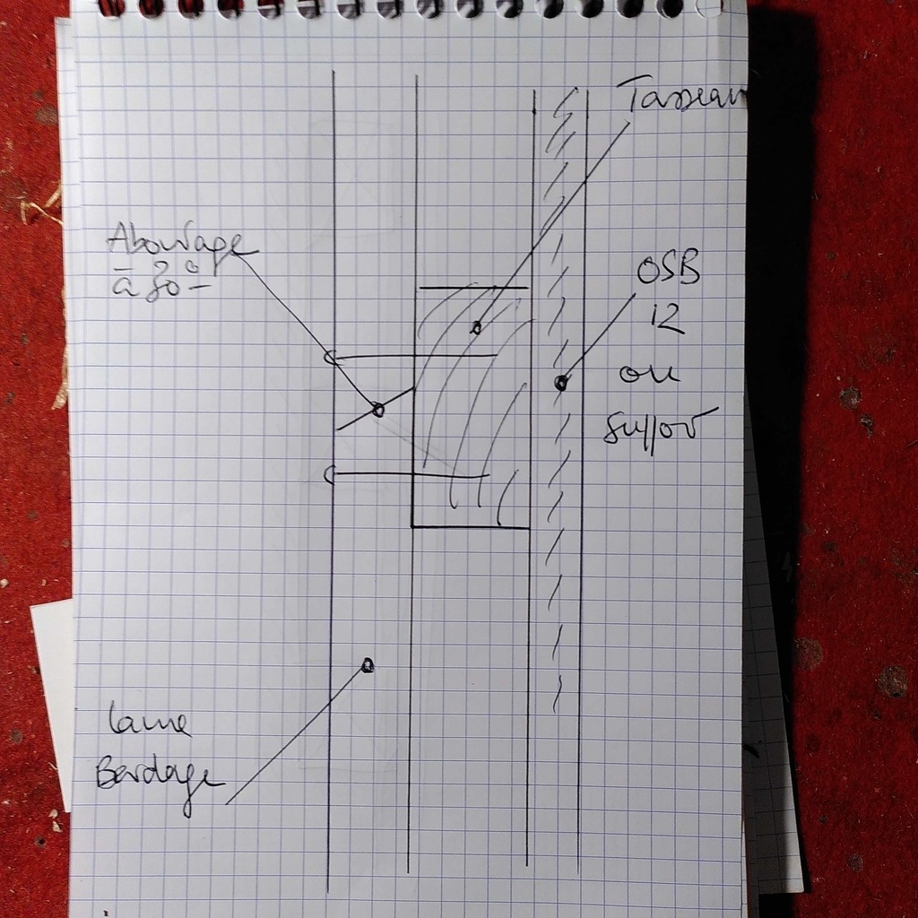

Chaluthier
aboutage par 2 coupes à 30°, fixation sur tasseau large sous la coupe. Un à deux millimètres d'écart pour la ventilation des coupes, mais si c'est du Douglas je les poserais à touche-touche.
Coeur au soleil comme d'habitude, et si tu es d'un naturel pessimiste, tu peux mettre un peu de goudron de pin sur les coupes...
Ah, il va de soit que la planche du dessus recouvre celle du dessous...
Y'a pu qu'à...

Merci Chaluthier ! Mais je n'ai pas tout pigé. Ce n'est pas une coupe à 45°? Quel est l'intéret du tasseau dessous je ne comprends pas trop...
Chaluthier
Une coupe à 30° suffit, elle est par ailleurs moins fragile qu'une coupe à 45°, mais je n'interdis rien.
Ton bardage est posé sur des tasseaux, c'est mieux si la connexion/aboutage se fait sur l'un d'eux, cela limite le risque de déformation. Si par hasard, ton aboutage se retrouve entre deux tasseaux, tu peux en rajouter un bout, juste glissé/coincé sous les lames adjacentes pour pouvoir fixer les extrémités.
Pareil que pour la pente, rien d'obligatoire, avec un rabot électrique, tu peux même tenter un scarf/joint sifflet collé, style charpente marine, mais ça prendra un peu plus de temps...
Aller, pour le prix, j'offre un croquis...
Bonne soirée

Ah d’accord merci de ton retour et ton schéma! c'est très sympa de ta part ...
Je n'aurais pas besoin de tasseau puisque je fixe le bardage directement sur une ancienne porte de garage existante , sans lame d'air. Elle est assez protégée de la pluie.
Chaluthier
OK, je me suis basé sur la photo pour ma réponse...

C'est un bardage à couvre-joint et non à joint-debout (le joint debout c'est un type de bardage métallique, généralement zinc, alu ou cuivre) !
D'un point de vu durabilité, les solutions qui ne rajouterons pas un faiblesse notoire à l'ouvrage :
  • Les planches du dessus viennent recouvrir par dessus les planches du dessous et avec un décalage latérale d'un demi entraxe comme sur cette photo : scierie-labadi...0925-scaled.jpg
    Recouvrement de 5 cm est largement suffisent. Si on veut pinailler on ne plaque pas les lame du dessus sur les lames du dessous. On laisse une léger jeu (quelque mm), ça évitera les remontées d'eau par capillarité et donc du bois qui reste humide longtemps.
  • Même solution bis : on est pas obligé de décaler latéralement les lames si les lames du dessus viennent sur les couvres-joints comme probablement cette photo ici : i.pinimg.com/7...26d87c63a48.jpg
  • Une interruption avec larmier (comme certain dessus de fenêtre) sur toute la largeur du bâtiment. Moins usuel mais c'est valide d'un point du vu durabilité. J'ai galéré a trouvé une photo mais en voici une (petite certes) : fassadengruen....verkleidung.jpg
Après concrètement la différence de durabilité entre ce que tu montres et les solutions que je propose ? Je ne sais pas !
Sur la photo que tu montres ça fait propre le jour de la réalisation, mais il faudrait revenir 1 ans/5 ans après pour voir, le bois vas probablement travailler (car a priori ce type de bardage est fait avec du bois de scierie bien humide). Ça fera alors peut être nettement moins propre... !
Ce qui est sur c'est que le bois va aussi prendre l'eau par bout au niveau des raccords. Et ça va pas être terrible. Sur la photo c'est probablement du classe 2 ?
Et d'un point de vu étanchéité ? Derrière y a probablement un par pluie... dans le fond ça craint pas grand chose je pense. C'est plus une conception théoriquement pas ouf mais qui fera probablement l'affaire. Ça vieillira un peu moins bien mais bon...
Si c'est chez toi ou chez des proches, revient dans quelques années pour dire comment ça vieilli !
