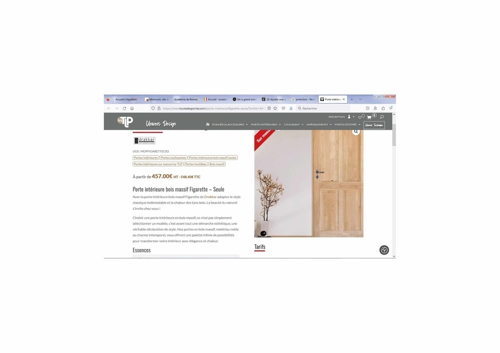

Bonjour les boiseux! Question toute simple mais à réponse assez technique je pense. Comment dégauchir ce type de porte? J'ai mis une photo type en PJ mais c'est un modèle ancien similaire auquel je vais ajouter un doublage isolant. L'avantage c'est que je peux lui greffer des chevrons ils ne se verront pas!

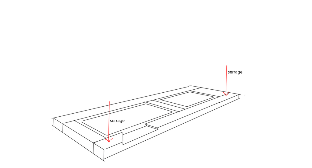

il faut dire que le plus simple est de changer la porte néanmoins il existe des solutions surtout comme dans votre cas ou un parement sera caché. je vous en donne une qui n'a pas besoin de démonter la porte pour dégauchir un angle rentrant. il faut faire une entaille en queue d'aronde dans les deux sens en maintenant la porte dégauchi par serrage . Puis mettre une pièce en bois dur en forme de coin plus la pièce serre plus l'angle se dégauchi ; essayer à blanc sans le serrage puis coller. (voir croquis)
pour les angles sortant on procède par rainura du montant puis par collage pour former une sorte de lamellé collé. On voit bien que tout cela sont des techniques lourdes qui en principe ne s'engagent que pour des ouvrages de prix. Malheureusement il est souvent plus simple de changer la porte.
