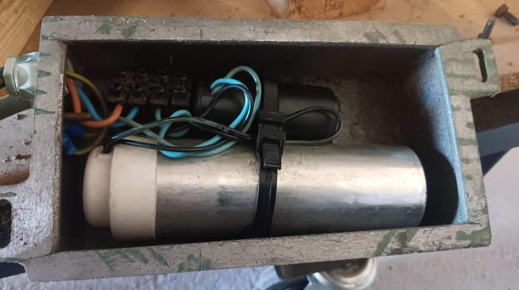

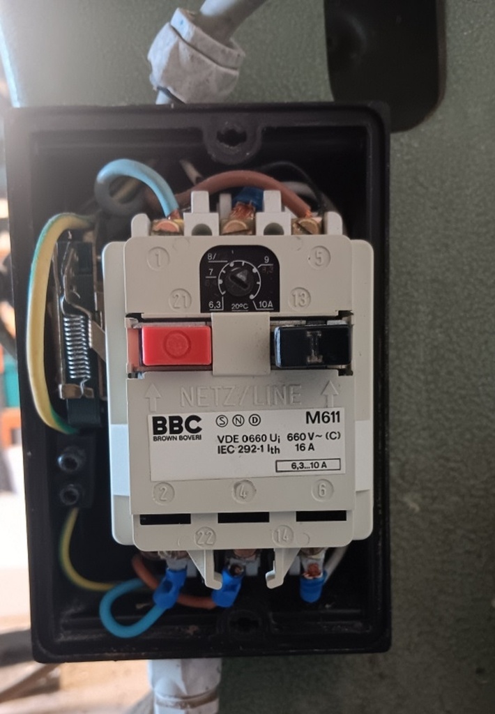

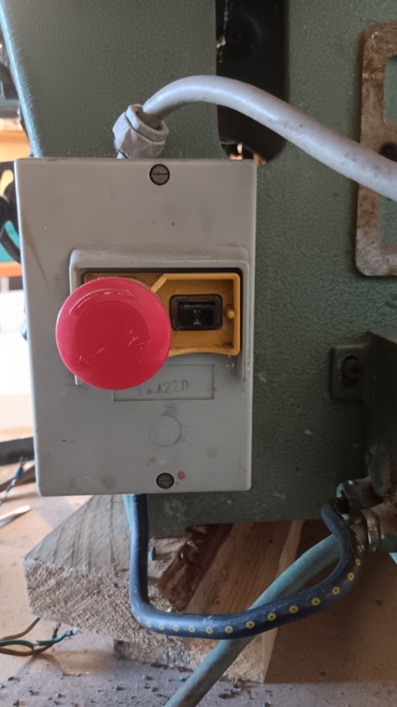

J'ai un problème avec le disjoncteur. Quand je branche le combi, le disjoncteur fait un bruit genre grésillement, mais le combi ne démarre pas. Les condensateurs ont l'air OK.
Le disjoncteur à une bobine sur le coté. Voir photos
Est-il possible de shunter le disjoncteur pour voir si le moteur démarre ? (sachant qu'il y a un fil blanc qui relie au milieu en haut du disjoncteur au bas à droite et je ne sait pas à quoi cela correspond...)
Vu que je suis pas très bon en électricité. Je voudrais votre avis.
Si il faut changer le disjoncteur que dois je mettre pour le remplacer.

Ce que tu appelles "disjoncteur", c'est le boîtier "NETZ/LINE" qu'on voit sur la photo ? Si oui ce n'est pas un disjoncteur à proprement parler mais un relais de protection thermique. S'il fait un bruit de grésillement, ce n'est pas normal, mais si tu le shuntes, tu enlèves la protection du moteur. C'est ce qu'ils ont fait à Tchernobyl : ils ont supprimé toutes les protections avant de faire un essai scabreux (oui, tout le monde connait le "point de Godwin", moi j'ai inventé le point d'Ara !).
Bref, si tu n'es...
Et qu'il y a des fils dont...
Fais-toi aider mais pas à distance, essaie de trouver quelqu'un dans ton coin qui maîtrise. Là, vu ce que tu montres, je ne vois pas trop comment on peut t'aider de loin, et les deux risques, c'est de cramer le moteur et de te blesser.

Et le thermique (module blanc) n'est plus très jeune voir d'origine donc probablement à remplacer. Juste à coté le "boitier noir" c'est une bobine a minima de tension.
En cas de coupure d'alimentation de cette bobine le disjoncteur va déclencher c'est un boucle de sécurité.
Si comme tu dis la machine n'a plus tourner depuis un bonne dizaine d'année, je conseil de remplacer le disjoncteur, le condensateur et avant tous voir pour testé si le moteur n'est pas HS.

Merci. J'ai réussi, le moteur démarre. Mais ça saute souvent quand je réenclanche.
Ça a l'air d'être un problème entre la bobine et le thermique... mécanique ou électrique ???
La petite patte de la bobine peut se positionner de différentes façons... mais je ne trouve pas d'information...

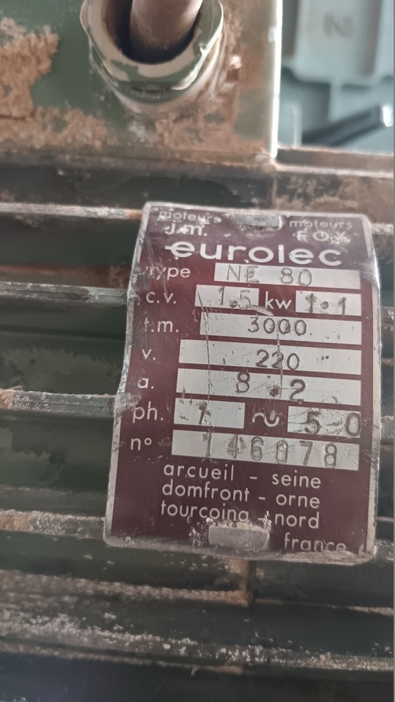

Le relais thermique est déjà réglé trop haut, à 8.7A alors que le moteur indique 8.2A. N'insistez pas, il risque de cramer.
Je pense que la protection fait son travail.
Vérifiez les roulements, durs mécaniques...
Probable qu'un bon nettoyage lui ferais du bien:
  • dégraisser la graisse qui s’est transformée en colle
  • puis graisser sans excès ce qui doit l’être avec une/la graisse adaptée
  • et évidement remettez le réglage du relais thermique à 8.2A

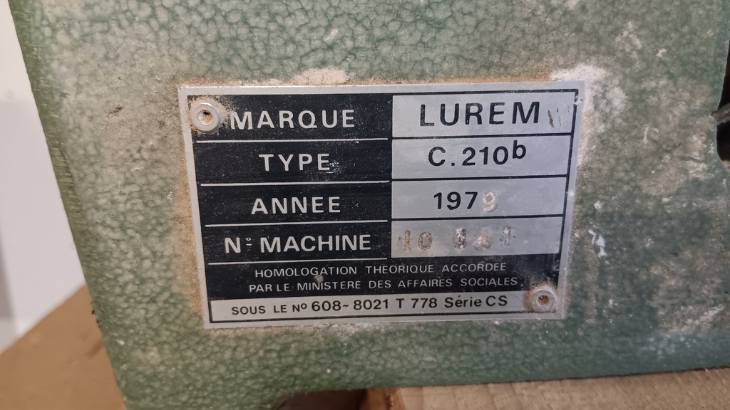

Votre combiné est plus proche de la cinquantaine que de la trentaine puisqu'il date de 1979.
Ce faisant, pour une machine aussi âgée, ne serait-ce autant par sécurité que par souci de fiabilité, je serais vous, je referai l'électricité dans son ensemble (moteurs, contacteurs, disjoncteurs magnéto-thermiques, boutons poussoirs... bref, la totale)

J'ai réussi à le faire démarrer. C'etait un problème mécanique entre la bobine et le thermique. Je vais voir à l'usage.Faut déjà que je démonte tout pour nettoyage et graissage. J'ai déjà changer les fils qui posaient problème.

Bonjour Pittu, est ce que vous pouvez préciser un peu plus comment vous avez résolu le problème ? De mon coté quand j appuie sur le boutton de démarrage, le boitier fait un gros bruit de grésillement. Je précise que je viens de la brancher pour la premiere fois depuis très longtemps (achat d occasion).
Pittu
Bonjour. Au niveau du ressort à côté du bouton rouge il y des lames en cuivre, qu'il faut bien positionner. Aujourd'hui je ne me rappelle plus comment j'avais fait.... désolé.
Observer les lames quand vous actionner les boutons et vous devrez y arriver.
Enlever la courroie avant.

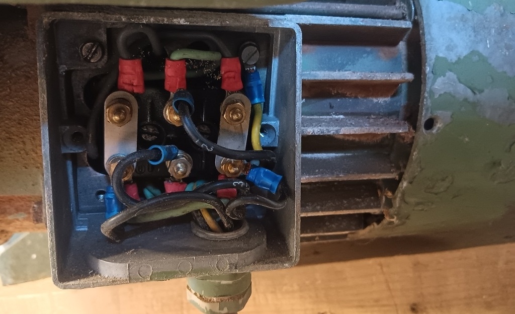

Essayer d'enlever la courroie afin que le moteur se lance librement, peut être avez vous un moteur triphasé alimenté en monophasé.
Personnellement si le moteur était HS je le remplacerai par un 2 kw au lieu du 1,5 qui équipe les Lurem 210.

Ce que vous avez lu est la puissance en cv, il est encore plus faible que ça vu qu'il est à 1,1kw
