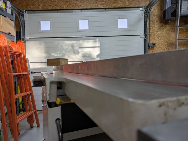

J'ai fait l'acquisition tout dernièrement d'une lab300p en monophasé d'occasion, que je cherchais depuis plusieurs années a un prix correct et que j'ai enfin trouvée !
Après un gros nettoyage je m'attelle donc aux réglages et n'ayant jamais eu de combiné les questions sont nombreuses!

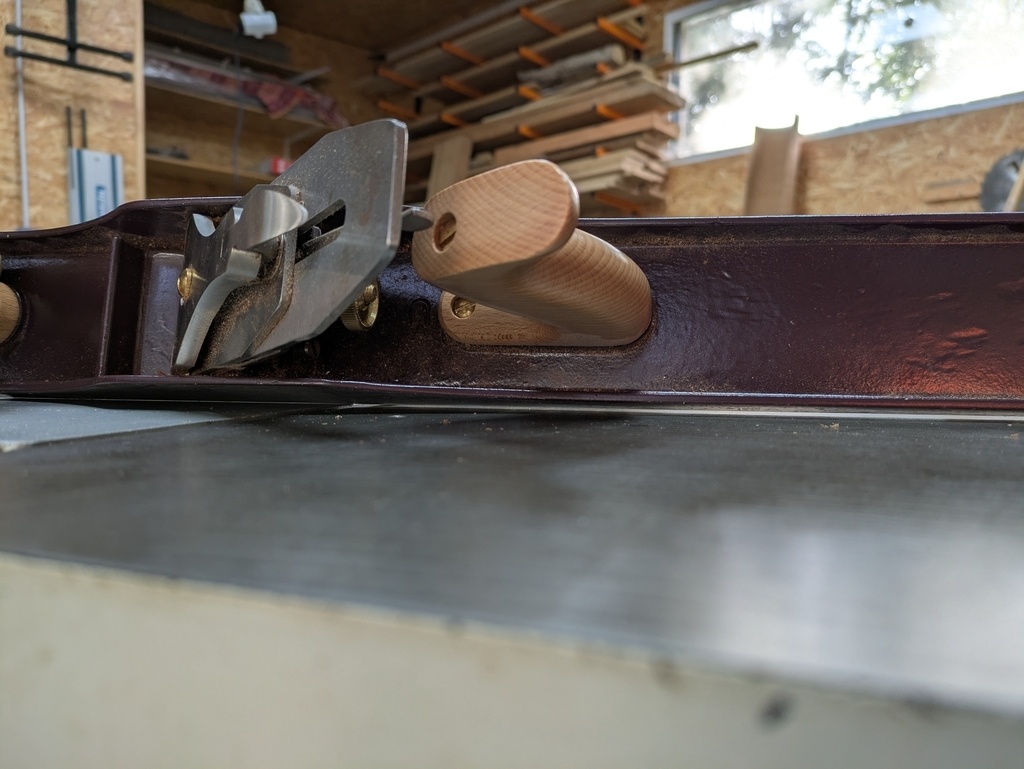

Premièrement concernant le chariot ras de lame, doit il être strictement a la même hauteur que la table en fonte ou très légèrement plus haut?
Actuellement j'ai 0.8mm eu début de la table et 0.25 en sortie. Vaut il mieux régler le chariot ou la table?

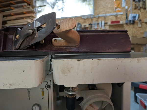

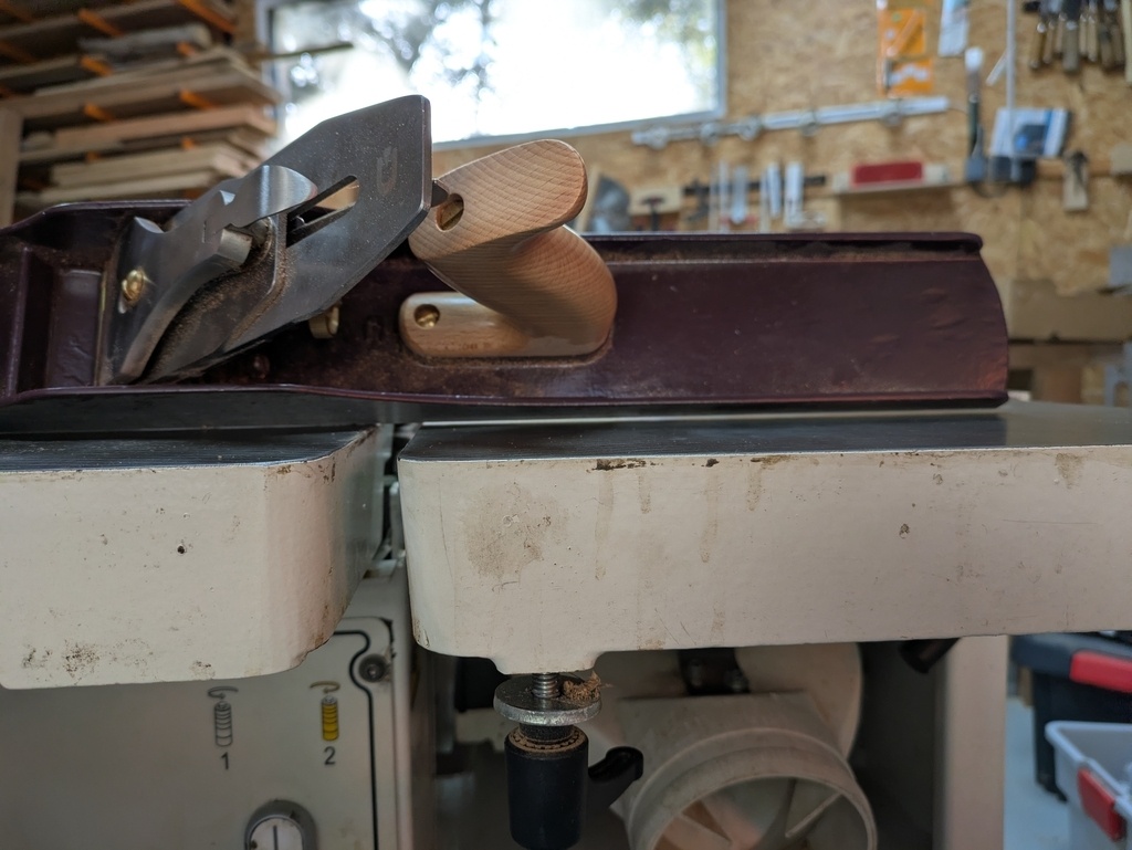

Ensuite vient le problème d'alignement entre table en fonte principale et table de degau qui ne sont pas exactement dans le même plan...
Puis l'alignement table de sortie/ table d'entrée...

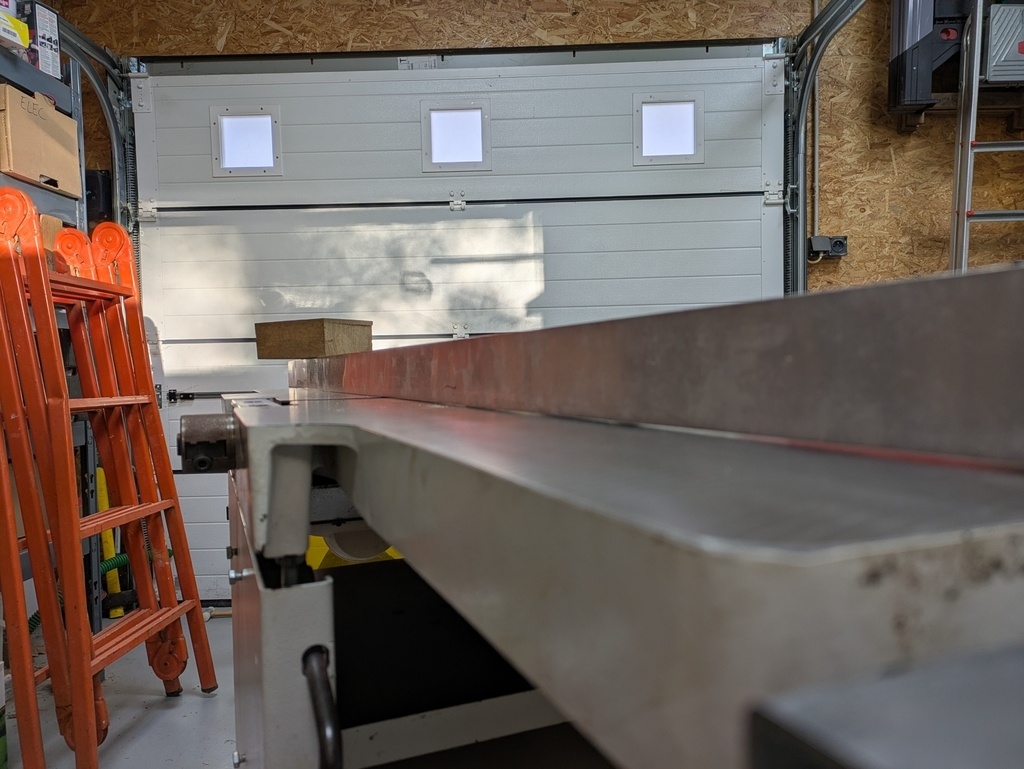

Il ne semble pas possible de régler l'arbre de la rabo-degau donc j'imagine que ça doit être ma référence de départ...
Un peu d'écart par la aussi...
Écart entre table de sortie et table principale

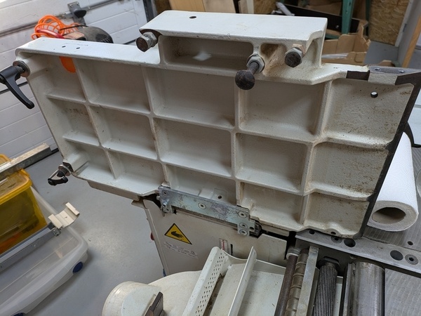

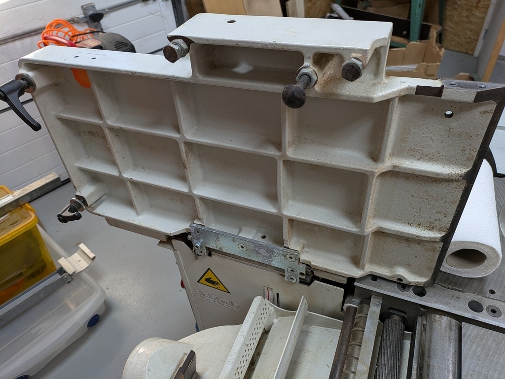

Concernant le réglage des tables de degau, le réglage est très facile d'un côté mais pas du côté charnière!
Comment procederiez vous?
A noter que la machine est sur une dalle béton donc relativement bien a plat
Est ce que je risque d'y passer des semaines et ne vaut il pas mieux que je fasse venir un pro pour le faire tout en regardant comment il fait?
Sinon si il y a quelqu'un dans le 44 qui sait faire, on peut toujours s'arranger 🙂
Merci pour vos retours !

réglage côté charnière avec des cales de très fine épaisseur, sous la charnière côté table pour la faire remonter, sous la charnière côté bati pour la faire descendre. jeu de patience !

Étant possesseur de la même machine je vais essayer de répondre à tes interrogations.
Le chariot ras de lame est réglé + 0.3 à + 0.5 avant comme arrière de la table de scie/toupie.Ceci afin que les stratifiés et mélaminés et autres produits finis ne soient pas rayés lors d'usinage par la table fonte. c'est le ras de lame qui se règle en hauteur et dévers la table fonte étant la référence.
Pour la dégau la table de sortie est dans le plan de la table scie/toupie et réglée d'usine. S'assurer que la table d'entrée est coplanaire ou dans un plan parallèle au plan de la table de sortie. Les fers sont réglés avec l'arête tranchante dans le plan de la table de sortie. L'arbre n'est pas à régler sauf en usine et avec la table de sortie.
J’espère avoir répondu à tes problématiques. Bon WE

Une des principales raisons pour lesquelles j'ai fait ce post est que la table de sortie de dégau n'est pas dans le même plan que la table de toupie scie. Effectivement le côté charnière de la table de sortie de dégau semble réglé d'usine, puisqu'à part rajouter des rondelles très fines (canette de soda) sous le bloc charnière il ne semble pas possible de la régler de ce côté là.
Mais même si je la règle dans un plan parallèle, j'ai entre 1 et 2mm d'écart entre le plan de la table toupie-scie et le plan de la table de sortie degau en bout de table...
Donc si je ne me trompe pas, les réglages seraient donc :
1 - réglage de la table de sortie de dégau par rapport a l'arbre
2 - réglage de la table d'entrée de degau
3 - réglage de la table toupie-scie
4 - réglage du rail (je pense le mettre a +0.1 ou +0.2, je ne travaille qu'avec du massif ou du CP)
J'ai demandé un devis a gedimo pour réglage de la machine, j'attends leur retour et je verrais en fonction du budget...
