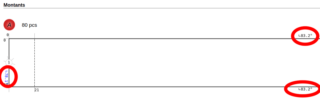

5 -> je ne comprends pas les cotations d'angles sur les plans de découpes des montants d'acidome.com :
Si quelqu'un veut bien m'expliquer ou me faire un exemple de montant en 3D pour que pige le truc...

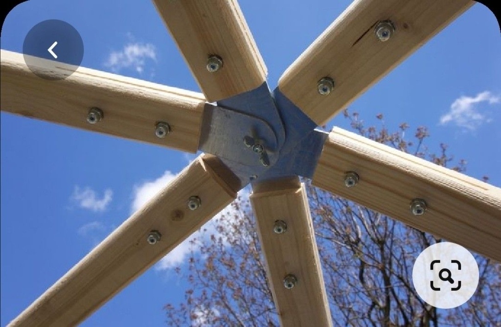

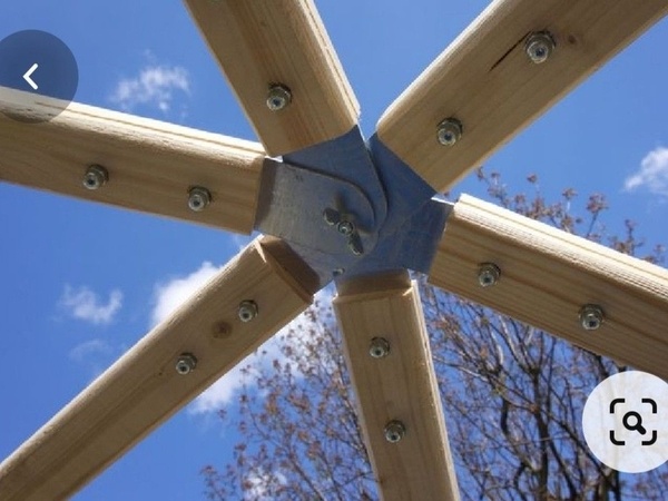

je viens de comprendre le connecteur "piped" d'acidome :
(source : facebook.com/g...ps/acidome.calc )
Copeaux And Co
mais c'est génial ce système!!!
Rico29
oui, il faut juste trouver qui est capable de le fabriquer en série
Rico29 On prend un profilé plat en alu, on le coupe à la bonne longueur, un trou, et voila...

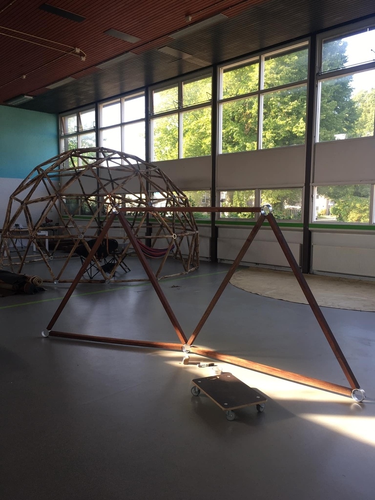

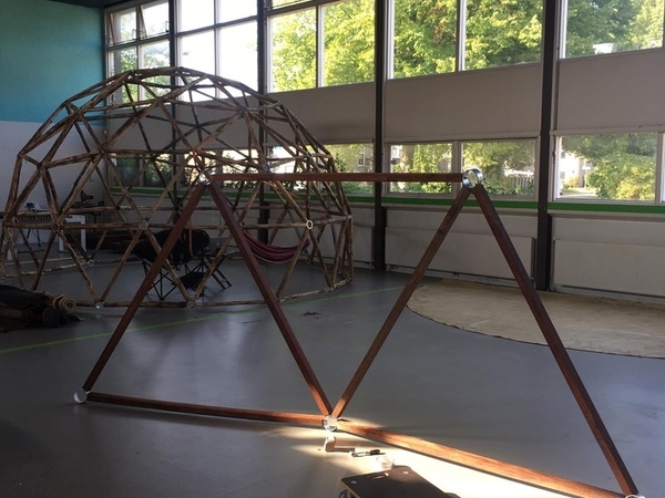

Une manière très simple de faire un dome géodésique, c'est de faire des connecteurs "à rotules". Pour cela, enficher des vis oeillets en bout de chaque montant, une rondelle avec les bons trous, et un boulon entre l'oeillet et la rondelle, non vissé complétement, pour laisser du jeu et prendre un certain angle.
De ce fait, pas besoin de calculer des angles et d'être précis. Dès l'instant où on a les bonnes longueurs pour les montants des triangles, quand on monte l'ensemble, cela va prendre naturellement la bonne forme avec les bons angles.
Autre possibilité de connecteur souple:
  • une tige enfilée dans le bout du montant, avec une boule vissée dessus
  • Deux rondelles avec les trous.
  • Les deux rondelles, reliées par un boulon, prennent en sandwich les boules, qui agissent comme des rotules.
L'avantage de la souplesse c'est aussi d'absorber une partie de la contrainte par grand vent par exemple.

Rico29 Un système encore plus simle, c'est une rondelle en bois avec des trous, des trous dans les montants, et relier la rondelle et les montants avec de la "ficelle".
Simple, pas de quincaillerie, souple pour assurer la résistance au vent.
Un peu plus compliqué à assembler.
