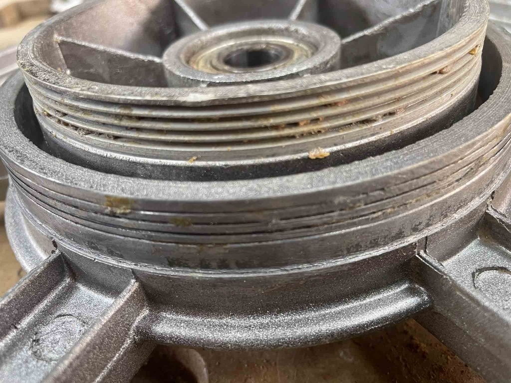

Bonjour a tous
J ai récupéré une scie a ruban power record BS12
elle est équipé de 2 vitesses
en démontant le volant j ai remarqué que les gorges pour la courroie avaient disparus
surement une chauffe de la courroie qui a fondu l alu?
Pensez vous que c 'est recuperable ?
Bonne journée
David
Hummmm, peu probable qu'une courroie (en caoutchouc) ait pu faire fondre une poulie en alu ! La courroie se serait désintégrée bien avant.... et l'utilisateur aurait bien senti les effets et émanations de la friction de cette courroie, sauf à y travailler avec un scaphandre autonome (donc avec bouteilles d'air).
. Quelque chose qui aurait pu y frotter ? Mais quelque chose de métallique, un élément de la machine ? (mais là aussi, l'utilisateur l'aurait entendu)
. Cette poulie a-t-elle été fonctionnelle un jour, tout simplement ?
marcazim
Merci Medalegno !
Maintenant que tu le dis, en effet le galet tendeur de courroie était tout contre bloqué dessus
Tu penses qu il y a moyen de "retravailler" le volant pour recréer des sillons?
marcazim
La grande poulie c est bien pour les petites vitesses (couplé avec la petite poulie de l arbre moteur?
Oui. Plus la poulie de sortie sera grande, plus la vitesse de rotation du volant sera faible. Et inversement pour la poulie moteur.
Pour refaire le profil de la poulie concernée, hormis demander à un usineur, je ne vois pas trop quelle possibilité il pourrait y avoir, simple et accessible à tous, en tout cas pour avoir un travail correct.
