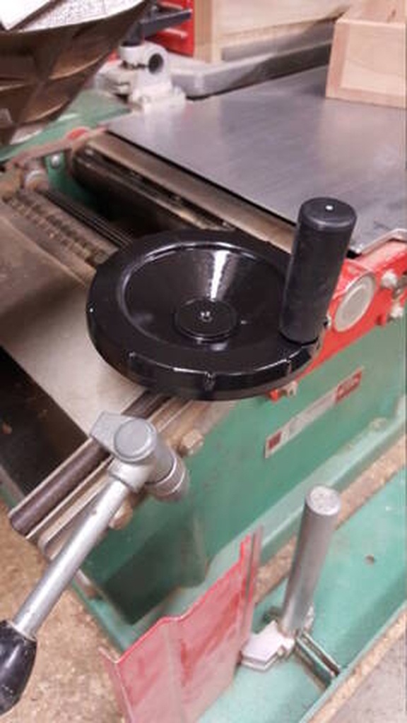

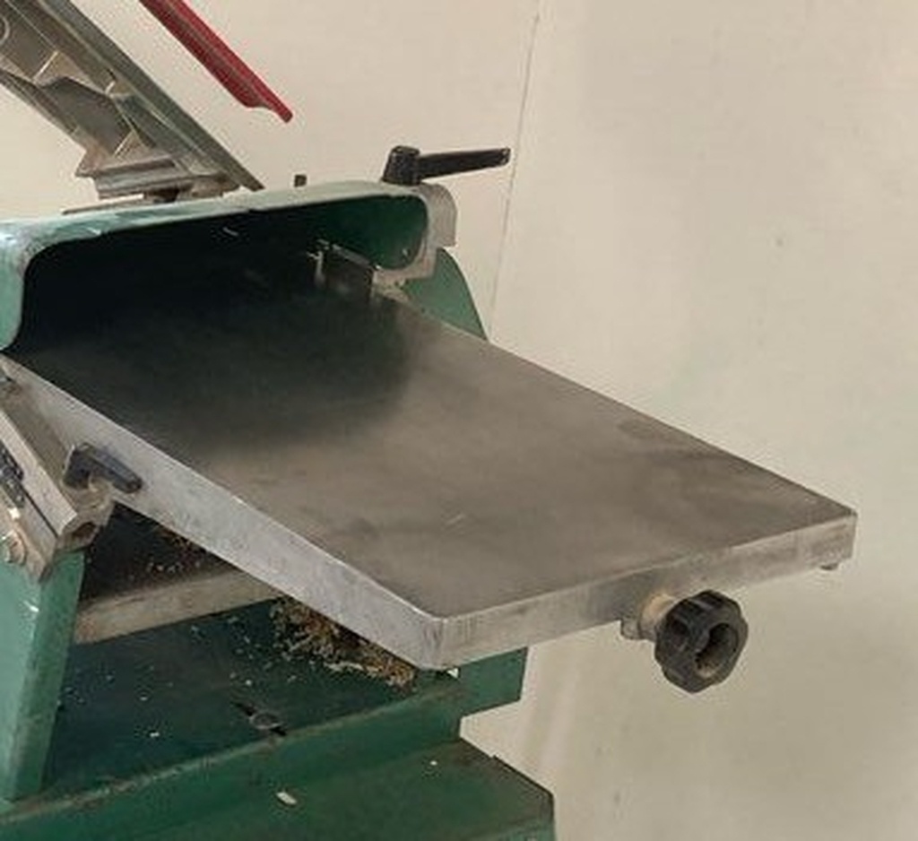

Demain je vais voir une Kity 636, seule la manivelle pour le réglage de la table d'entrée manque, à part ça elle est complète.
Apparemment la table d'entrée peut être réglée avec la manivelle pour le plateau de rabotage, donc j'imagine que ça n'est pas gênant.

J'ai possédé cette machine pendant une dizaine d'années avec la même molette cassée.
La table est restée réglée à environ 0.5mm de passe du premier au dernier jour...

Même chose pour moi, machine réglée une fois pour toute sur faible passe. La puissance du moteur ne permet pas trop les fantaisies. Le prix me semble correcte, j'ai vendue la mienne ce prix là l'année dernière

j'ai une table avec plusieurs machines kitty donc une 636. Je ne pense pas que ça soit très pratique d'utiliser la manivelle qui est amovible et plutôt grosse pour monter la table (tu ne pourras pas la laisser en place elle sera plus haute que la table). D'autant plus que quand je veux ajuster la hauteur de la table, c'est souvent après un premier passage de rabotage j'ai donc ma pièce dans une main et manipuler cette manivelle a une seule main dans cette configuration me semble compliqué.
Mais bon ça reste un détail tu pourras trouver une pièce d'occasion ou bricoler quelque chose.

Une 636, avec moteur en 220, pour ce prix c’est une bonne affaire. Pour la manivelle, ça se trouve souvent sur le bon coin pour 15-20 euros

Peut être ici :
outils-pascher...largeur-320-mm/
Sinon il est possible d'en fabriquer une, certains ont dépanné avec une douille de 8 mm à 12 pans ?
