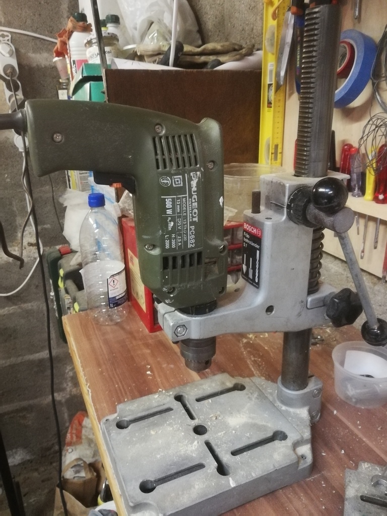

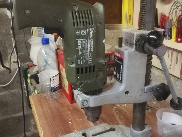

Mandrin qui bouge sur une vieille perceuse Peugeot
J'ai acheté d'occasion un support pour perceuse pour pouvoir mettre ma vieille perceuse Peugeot. Malheureusement je me rends compte en l'utilisant que je n'arrive pas à avoir des trous bien rond, ça ressemble plutôt à des ovales. Cela semble venir du mandrin de la perceuse qui a du jeu. Est-ce que c'est corrigeable sur ce genre de modèle ? Je ne vois pas de manière de le démonter / resserrer.

Pour le mandrin, y insérer une mèche style du 13 par exemple et essayer de faire bouger la mèche latéralement tu verras de suite si ton mandrin à du jeu. Aprés vérifier si la partie pince de ton support ne bouge absolument pas. Sur des support bas de gamme on peut avoir un jeu de +/- 5mm ce qui occasionne des trous ronds/carrés...
Vérifier l'état d'affûtage du foret, aussi. Un foret affuté maison et de façon asymétrique, peut générer des mouvements bizarres.

Effectivement j'avais déjà fait le test du foret, je vois bien que le mandrin bouge (même hors support), le problème n'est donc pas le support.
effectivement ce type de perceuse a beaucoup de jeu
aussi soit vous trouver une autre perceuse qui n 'a pas trop de jeu ou bien vous employez des mèches a pointes vous aurez des trous ronds
et si c'est pour percer de la ferraille vous percez un avant trou de 4 ou 5 mm et ensuite un trou plus gros

Je crois que je vais devoir investir alors car la mèche que j'ai utilisé est à pointe. J'ai l'impression que c'est en ressortant que que ça aggrandit l'entrée du trou.
