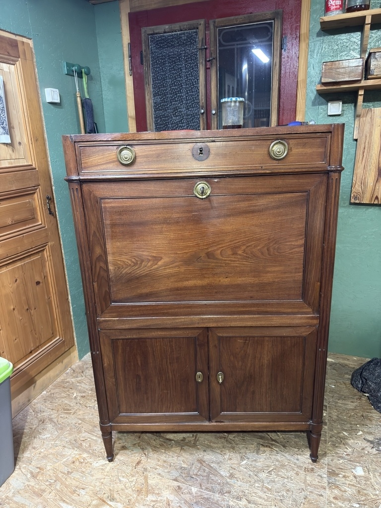

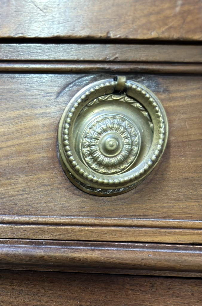

je viens d’acquérir aux enchères un secrétaire « en forme d’armoire », il est d’époque et j’aurais plusieurs questions.

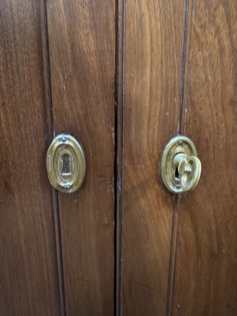

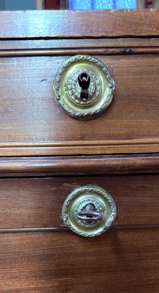

Les quincailleries me semblent bizarres pour l’époque (tôle de laiton emboutie, les cercles ne sont pas centrés, deux types de d’entrées de clés en bas), je vous mets des photos.
Le meuble a été réparé/restauré sûrement plusieurs fois et je n’arrive pas à identifier clairement le type de finition : gomme laque, ciré, … si un initié sait quelle finition était la plus probable sur ce type de meuble en acajou à l’époque je suis preneur !
précision sur les deux petites entrées de serrure, celle de droite est coulée, celle de gauche tôle emboutie.
mettez plus de photos du meuble devant derrière et intérieur pas simplement 4 bronzes dépareillés
car la finition dépend de la qualité du meuble a l' origine au sujet de la datation quels sont les arguments de l 'expert car cela joue aussi
donner un avis est acrobatique avec si peu

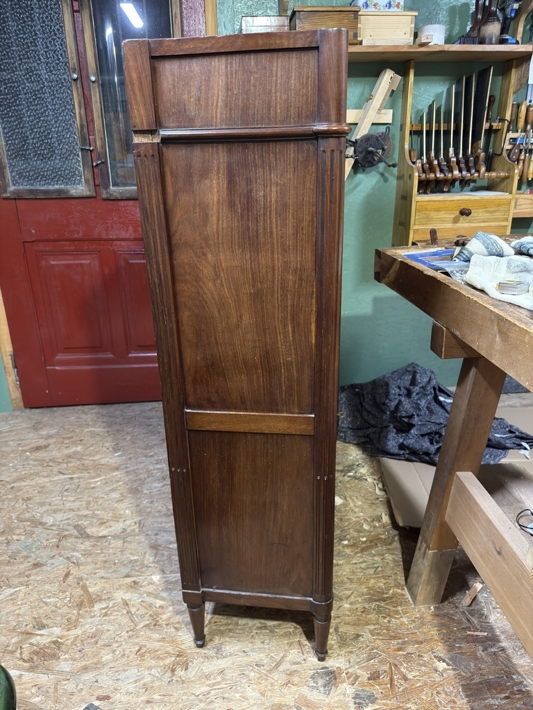

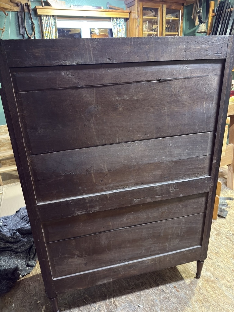

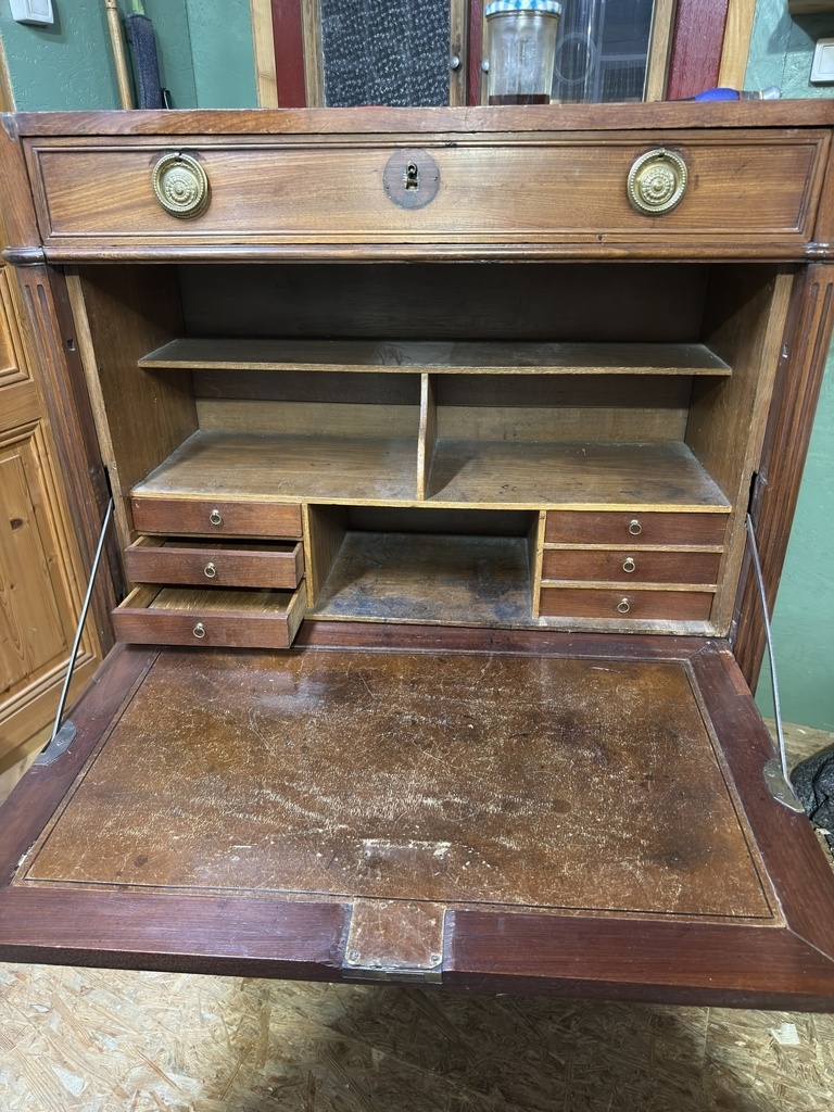

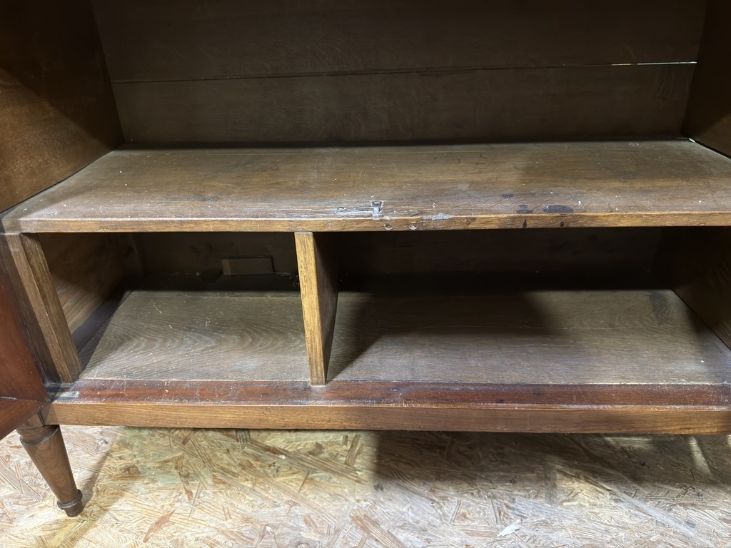

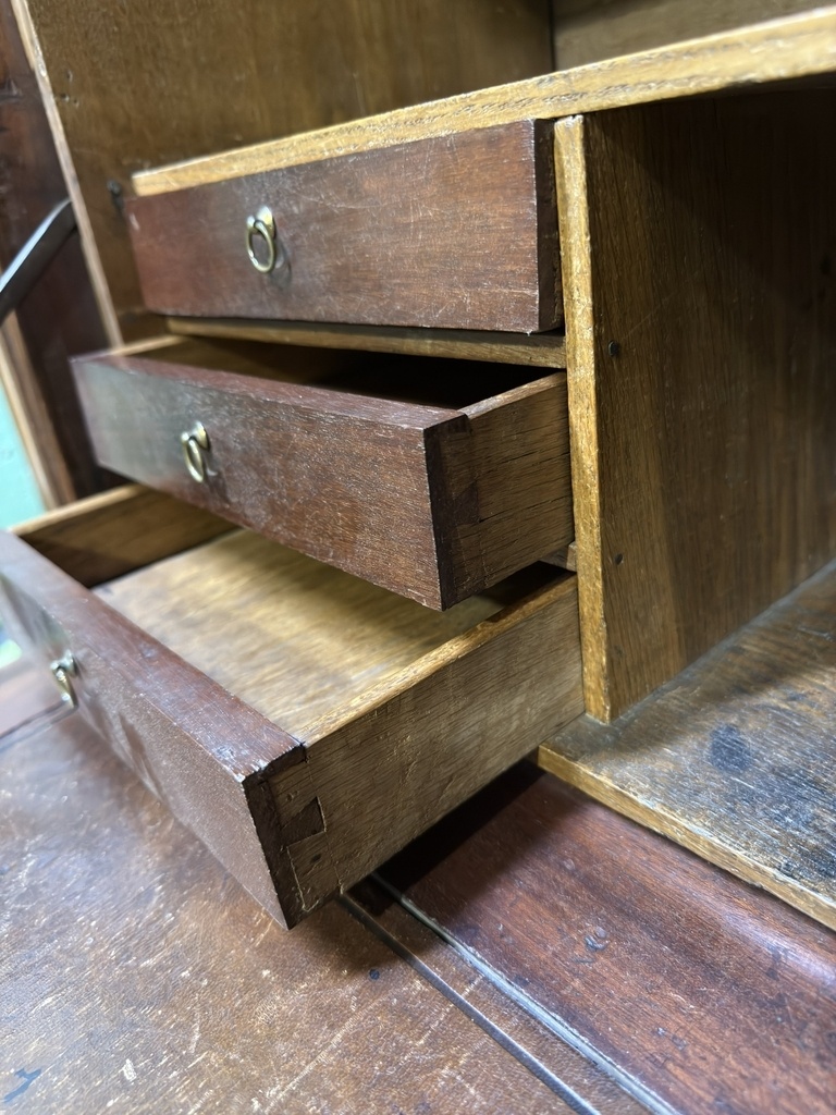

OK, en voici quelques' unes, la couleur est un peu meilleure que sur les photos(Iphone)
Wolfie

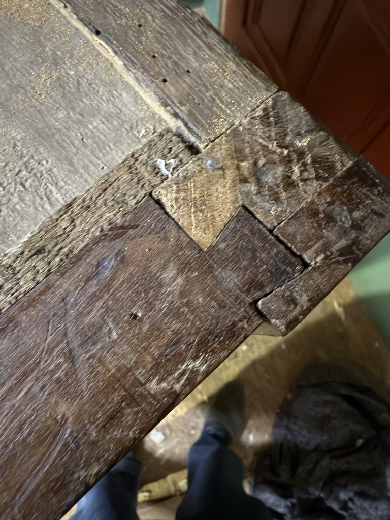

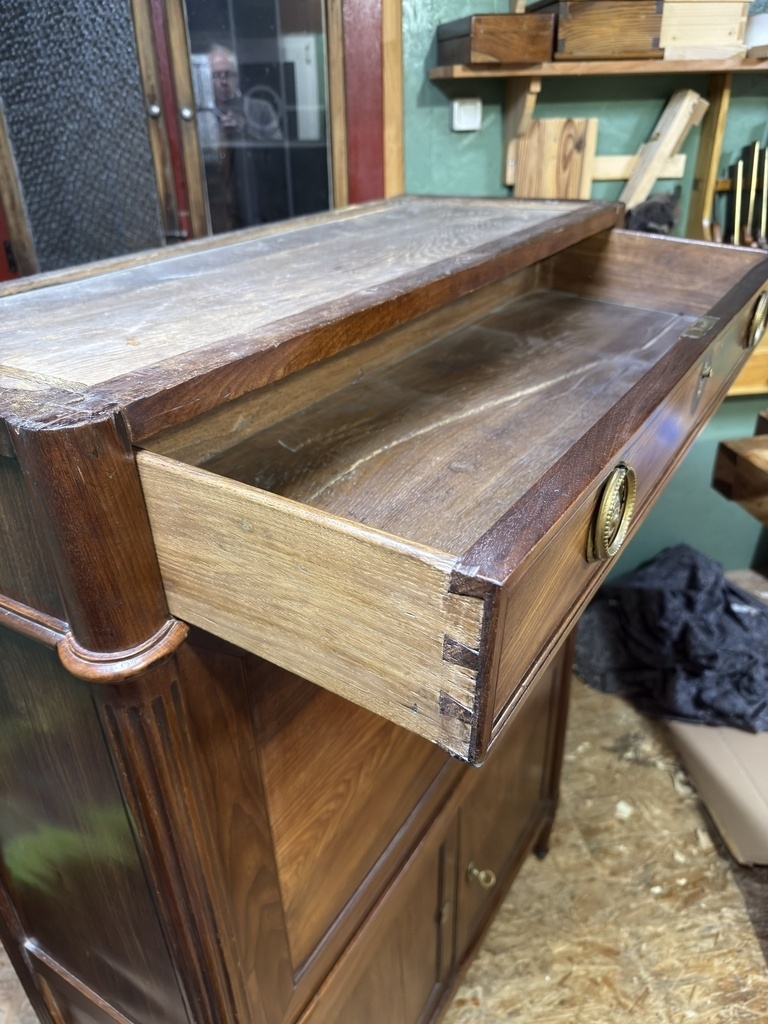

Encore quelques' unes
j ai eu le même dans son jus sans restauration il y avait un ciré rempli a la ponce et les éléments entrées de serrures en bronze doré posé avec des clous mais je les ai revissé

le marbre du dessus en marbre noire sans moulure sur les chants
pour la datation cela est plus délicat car ce type de meuble dit louis 16 a été fabriqué bien après la mort de louis 16, car c' était un meuble parfaitement fonctionnel nous dirons aujourd'hui peu connoté
et l' acajou était du cuba

Merci etiennedesthuilliers ! Merci Étienne pour ces précisions, je n’avais pas précisé que le meuble a été entièrement réalisé aux outils à main. Le ciré rempli à la ponce me semble correspondre à ce que je vois, je ne pense pas que ce soit réversible en gomme laque.
La quincaillerie ne doit pas être d’origine, la dépose le confirme, faudra que je trouve ce qu’il y avait à l’origine.

Et bien, il s'agit d'un secrétaire tout court, d'un format tout-à fait classique et courant, à cette époque. Nul besoin de préciser "en forme d'armoire". Un tiroir en haut, un abattant cachant 4 à 6 tiroirs intérieurs, et 2 portes en bas.
Ça doit faire quelque chose comme 1,40 à 1,45m de haut x 0,80m de large à peu près, dans le cas de ce meuble. Proportions classiques également, donc.
Pour les quincailleries, elles étaient généralement en bronze massif. Il manque une entrée de clé, et pas sûr du tout que les autres soient d'origine.

Le dessus manquant devait être en marbre. Parfois agrémenté d'une galerie ajourée.
Voilà ce que je peux dire, à la seule vue des photos. Pour aller plus loin, il faudrait le voir de visu, et dans tous ses recoins et détails.
