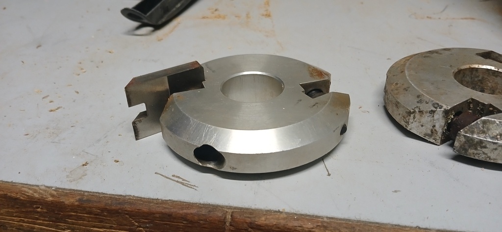

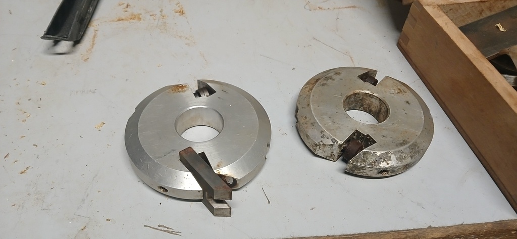

je continu ma rénovation de ma Lurem c2600 et dans la boite qui m'a été donnée avec ma machine le porte fer me semble beaucoup plus fin que les porte fer actuel et l'empreinte des fer ne per met pas de les monter sur les nouveaux porte fer

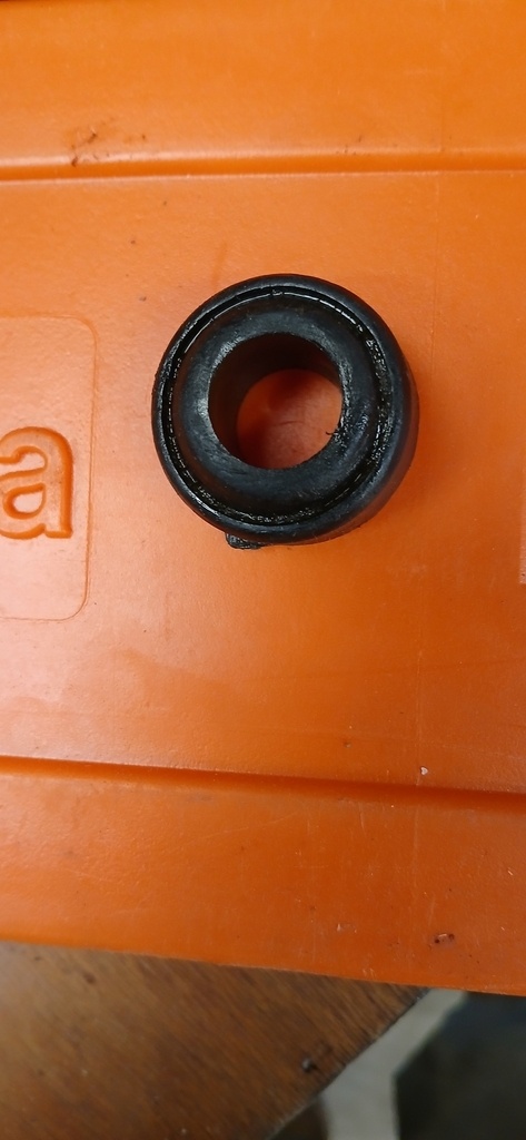

d'autre part quelqu'un a-t-il un bon plan pour se fournir en rotule pour luren ref 131902510 et
131902610 j'en ai 3 à changer et à 40€ ht l'unité plus 17€ de port chez EMCL ça pique un peu pour deux bouts de plastique
Il s'agit d'anciens porte-outils de marque "Le Ravageur", même si vendus... et même parfois gravés de la marque LUREM.
Oui, certains fers peuvent être plus hauts que le porte-outil.
Un coffret du même genre, ici
Ce porte-outil n'est plus fabriqué (remplacé par de nouveaux), mais la marque Le Ravageur existe encore (intégrée au fabricant d'outils ELBÉ).
À vérifier si des fers actuels seraient compatibles, ou pas.
Pour tes rotules, il s'agit de quoi, précisément ?
Alexbreiz

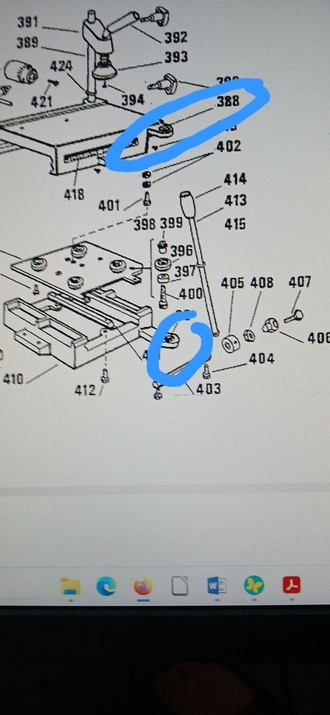

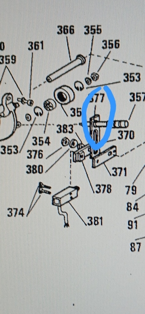

C'est les rotules présent sur le sélecteur de poulie et sur le levier de la mortaiseuse
OK... Je vois à peu près ce que ça doit être, mais ça ne donne pas les diamètres, intérieur et extérieurs.
Regarde peut-être là.
Je suis sur téléphone, je te donnes ce lien là, mais ils ont toute une gamme.
Donc, il faut explorer...
Alexbreiz
rn fait les rotule sont en 2 parties une dite extérieur avec un épaulement (celle que j'ai l'épaulement est cassée ) et l'autre dit intérieur en synthétique qui joue le rôle de partie mobile
c'est un porte fers Lurem avec des fers spécifiques, Certains fabricants font des porte fers non universels.

Alexbreiz
C'est les rotules qui sont sur le sélecteur de poulie et sur le levier de mortaiseuse sur le plateau du haut et du bas
