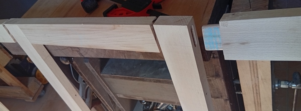

Je récupère régulièrement des morceaux de bois 7575100, en hêtre je crois, issus de palettes.
Jusque là je les découpe à la scie circulaire mais ce n'est pas vraiment pratique. Est-ce qu'une scie à ruban serait adaptée? J'ai vu une kity 612 à un prix raisonnable pas loin de chez moi.
Merci à vous

Mon message a été tronqué, 75x75x1000mm. Donc pas possible a la scie à onglet. La photo c est juste pour le bois que je pense être du hêtre.
