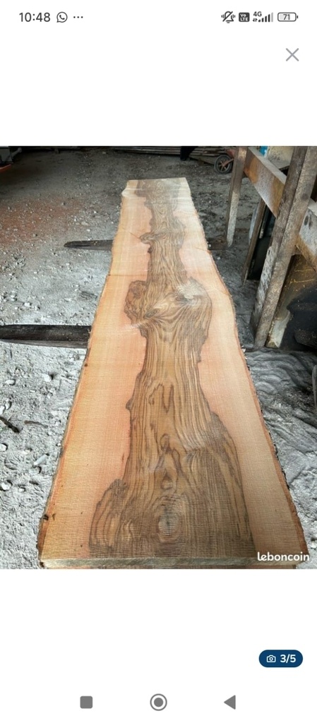

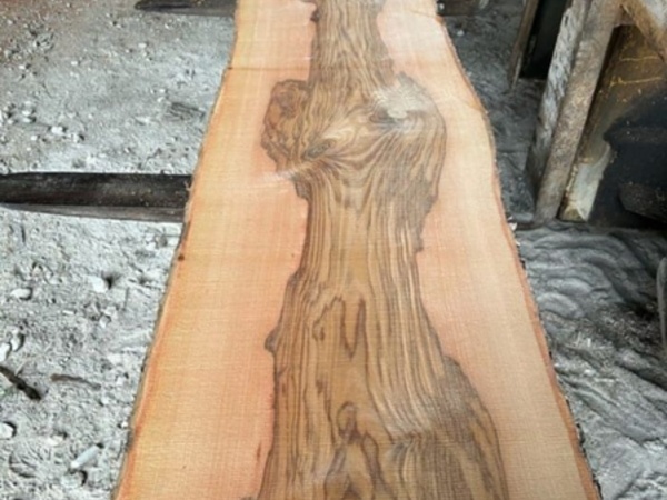

Je souhaite réaliser un plateau d'environ 2m*40 cm avec ce beau frêne olivier, et si je peux je laisserais une des longueur en 'live edge'.
A votre avis dois-je le déligner en planches et recoller?(Je crois que 'refendre' est le terme?). Ça me permettrait de le degauchir et de le raboter sur ma petite machine plutôt que de payer..
Cela ne risque t-il pas de nuire à l'esthétique ?
Des précautions particulières à suggérer?
Merci à vous.

  • Est-ce que ça nuirait à l'esthétique ?
    Oui dans une certaine mesure, cette planche est très belle ainsi !
    Maintenant il faudrait savoir ce que tu veux en faire pour te conseiller de manière appropriée.
    Parce qu'une planche de cette dimension, je me dis qu'il y a des chances pour que ça tuile, vrille, se tortille un peu dans tous les sens.
    En tout cas pour le degauchissage/rabotage, si tu es équipé ça se fait à la main aussi. Mais il faut le rabot et surtout l'établi qui va avec.

prends une photo de chaque bois debout, si il est sur quartier, la déformation sera minime... Si c'est de la dosse, ça va tuiler...
Balsa
Si je ne dis pas d'âneries c est de la dosse? Elle tuile déjà et se fend.
Chatongris
Oui c'est de la dosse. Les petites fentes sont probablement dues au séchage. Il y en a une plus grosse sur la première photo, on distingue un noeud sur le bord du plateau, il doit y avoir des tensions dans cette zone.
Honnêtement, pour un plateau de bar... Ça me semble ambitieux. Pour qu'un morceau de cette largeur sur dosse garde sa planéité, ça va être coton. Et le bar, c'est le dernier élément qui tient le bonhomme quand tout est de travers. S'il est lui aussi de travers, où va le monde ?

Donc refendre semble nécessaire...voir indispensable.
es tu bien certain que ton bois de frêne est sec car sa couleur rosée me surprend. Généralement chez le frêne cette couleur apparait sur des bois frais et disparait en séchant. S'il n'est pas sec, abandonne ton projet pour l'instant car tu vas à la catastrophe

Merci glaude ! Effectivement la couleur a disparue depuis.
je ne connais pas le temps passé entre ta prise de photo et ta question, mais si cela n'est pas en années je t'invite à la prudence ou, du moins à vérifier le taux d'humidité de ta pièce.
Tout dépend évidement de son épaisseur, en sus je trouve le frêne moyennement stable alors ne soit pas trop pressé
Balsa
Ce sera le plateau d'un bar d'environ 2m*40cm. Le plateau tuile et s'ouvre des deux côtés ( je vous posterais des photos quand je serais devant) par contre je ne sais pas si il est sec ou pas je n'ai pas de quoi tester...

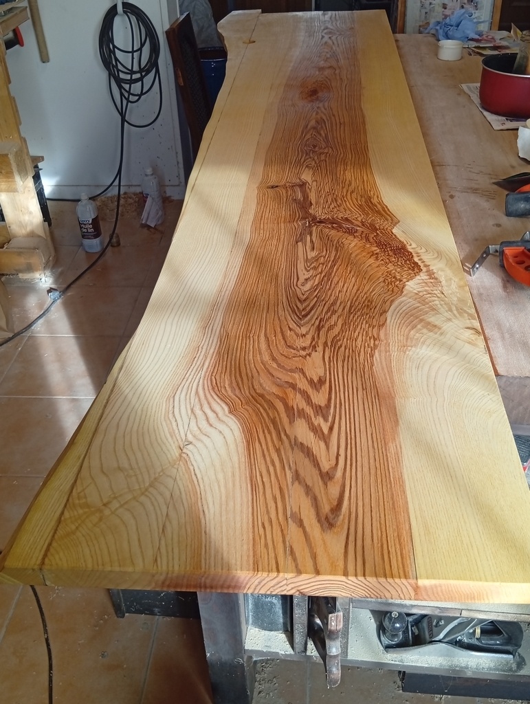

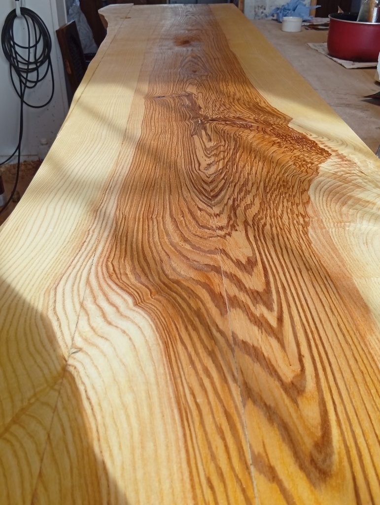

Merci à tous,
J'ai donc déligné en 14 degauchir/raboté aussi bien que j'ai pu et recollé à plats joints, et il me manque 1,5 cm 😭. Donc j'ai ajouté le bord 'liveedge' pour récupérer 1 bon cm et avoir une face plus épaisse. Ça donne ca.
Je suis pas pleinement satisfait, je pense que j'aurais dù: prendre plus de soin a faire des champs bien rectilignes, mettre des languettes, fabriquer des dormants pour avoir plus de pression, mais pour une première fois c'est pas si mal. J'hésite encore a renforcer avec les cornières par dessous..
