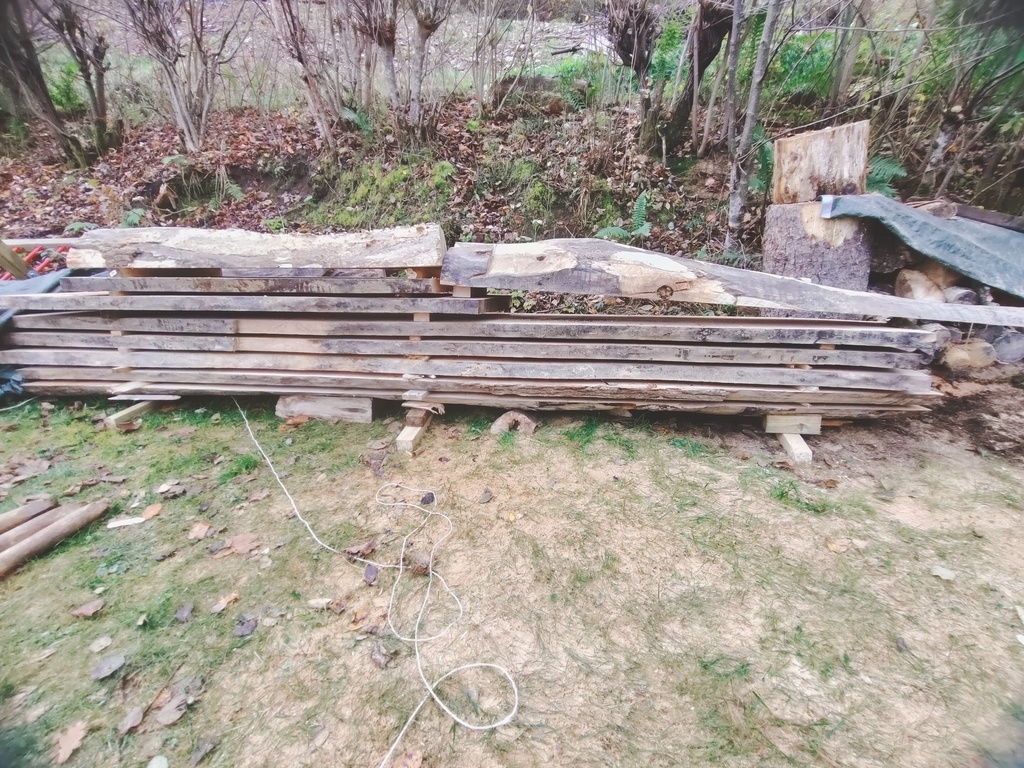

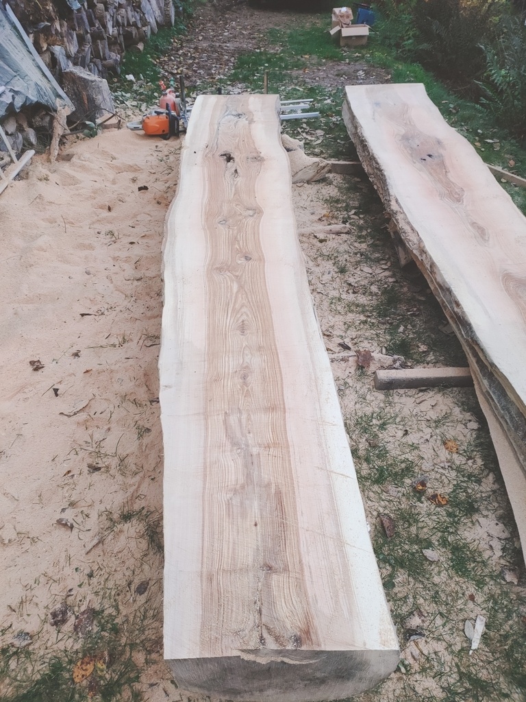

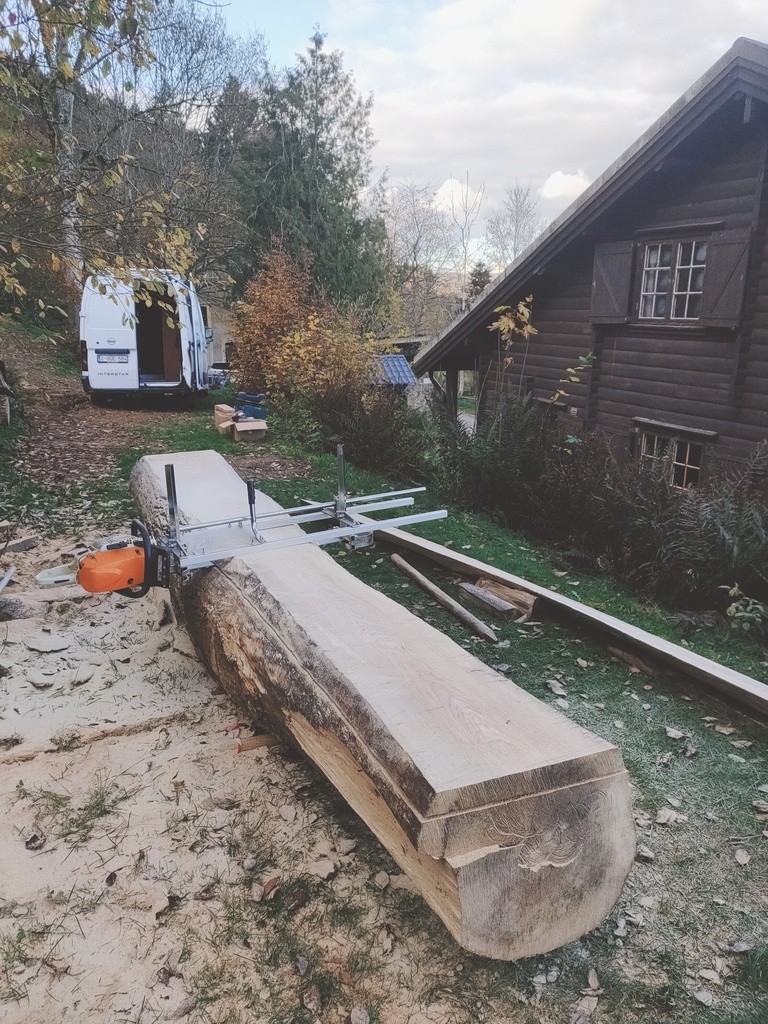

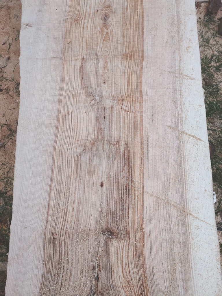

J'ai eu l'occasion de deligner une bille de frêne olivier. Je penses que c'est un superbe morceau! Le coeur est super contrasté. J'ai effectuer un sciage sur plot en faisant des plateaux de 60mm. J'ai utiliser une gruminette donc les manipulations sont fastidieuses, on se cale sur un bon compromis et on avance.
L'idée de base était d'en retirer quelques beaux plateaux afin de faire une belle grande table hors norme.
Je me pose la question de la stabilité du coeur justement. Ce coeur plus foncé comment vieillit il? Quand je vois les plateaux avec ce magnifique contraste, ça ne donne pas envie de débiter des carrelets qu'on recolle après pour diminuer les tensions et éviter qu'il ne tuile mais en même temps ai je vraiment le choix ?

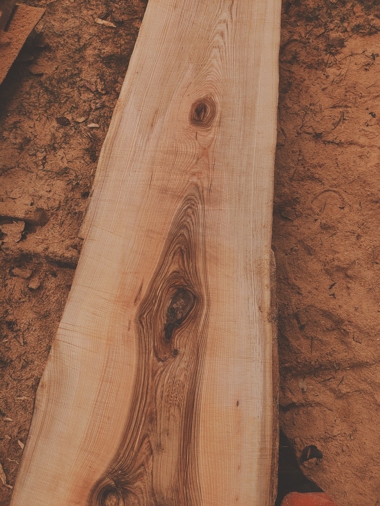

Dans la dosse j'ai deux beaux plateaux sans cœur, mais en pleine dosse du coup il vont sans doute tuiller a mort?! Sur certain plateau aussi entre le coeur tres foncé et le bois clair il y a du bois rosé, quelqu'un sait ce que c'est
Des idées, des suggestions, des retours d'expérience ? Sur la valorisation du frene olivier ?
Merci :),
Antoine

Depuis combien de temps le plot est débité? tu peux déjà observer le comportement au séchage.
AntoineW
Je l'ai débité hier mais ça fait 3 ans que l'arbre a ete coupé (la machine l'a ressenti d'ailleurs haha)
je fais des plateaux jusqu'à 90 cm d un seul morceau
il faut se retirer de la tète qu'il faut saucissonner le bois et le retourner en tous sens
votre plateau une fois sec n 'a plus raison de réduire en largeur et de ce déformer
si il est plan ou presque il y reste , enfin chez moi il est sage et ne bouge pas
maintenant il y a un problème de choix de bois et de séchage , mais cela se règle facilement on ne fait pas de mobilier avec du bois de charpente ou de menuiserie courante
donc vous attendez que votre bois soit a 10 pour cent a cœur pour l utiliser
vous le faites sécher en le chargeant pour éviter les déformations ou vous le passer au séchoir chargé ou bille reconstituée sanglé
mais finalement vous faites comme bon vous semble vous verrez les résultats
bien amicalement

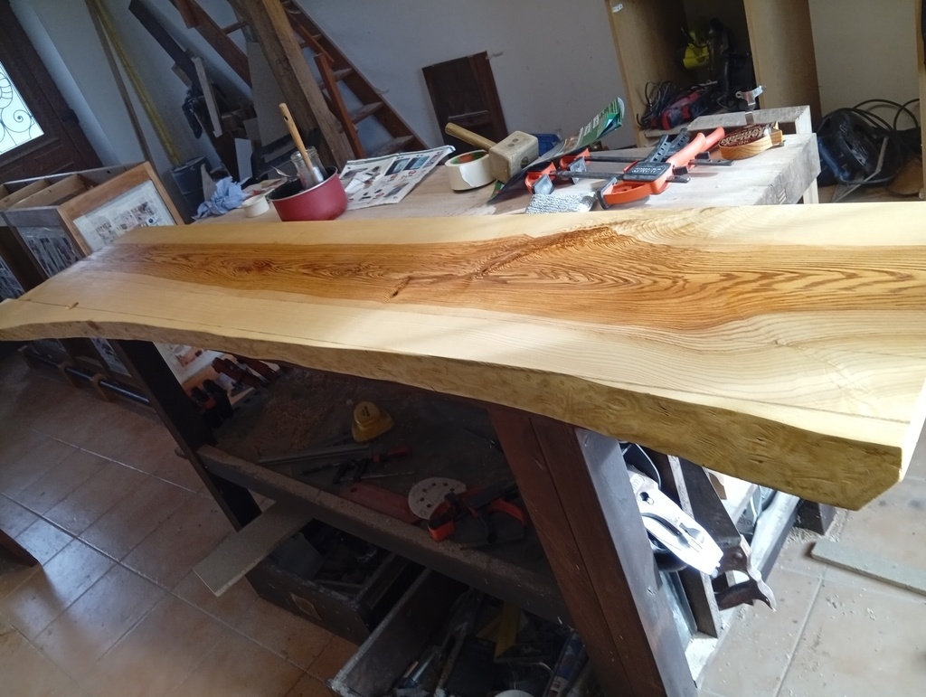

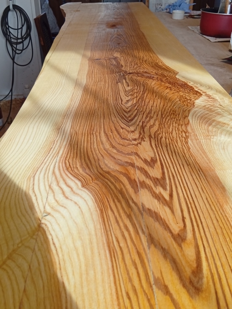

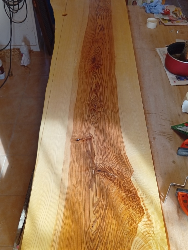

J'adore ce bois. Voilà un plateau que je suis en train de finir (mon premier plateau). J'ai lu que la coloration du coeur n'avait pas d'incidence mécanique.
AntoineW
Merci Balsa !superbe :)
Quelle procédé de mise en oeuvre as tu fais ?
Balsa
Hélas probablement pas le meilleur. Je l'ai déligné en 14 de large parce que ma mini degau/rabot fait 15. J'ai degauchi/raboté un peu comme j'ai pû car la dite machine fait 80 de longt (le plateau fait 2,40). Je n'ai pas retourné les planches car avec 5cm d'épaisseur le dessin n'est pas du tout le même sur les 2 faces et j'aurais perdu totalement le dessin, puis j'ai recollé à plat joint. Avec le recul j'aurai du je pense: faire des languettes et faire beaucoup plus attention à la planéité des champs ce qui aurais évité que
l'on vois les lignes des champs.
J'hésite encore a ajouter des cornières en dessous pour limité le tuillage?

Laisses le sécher proprement.
Une fois qu'il sera bien sec il faudra forcément ôter le coeur, donc le délignage est inévitable.
Classiquement j'assemble des lames de 120mm. 150mm c'est encore acceptable si c'est du quartier bien sec.
200mm c'est de l'acrobatie, c'est ce que j'ai fait sur le meuble en chataignier, ça a fonctionner mais je ne l'aurait pas assuré.
La dosse va tuiler plus oui.
Habituellement je fais des morceaux moins larges avec pour compléter les côtés du plateau.

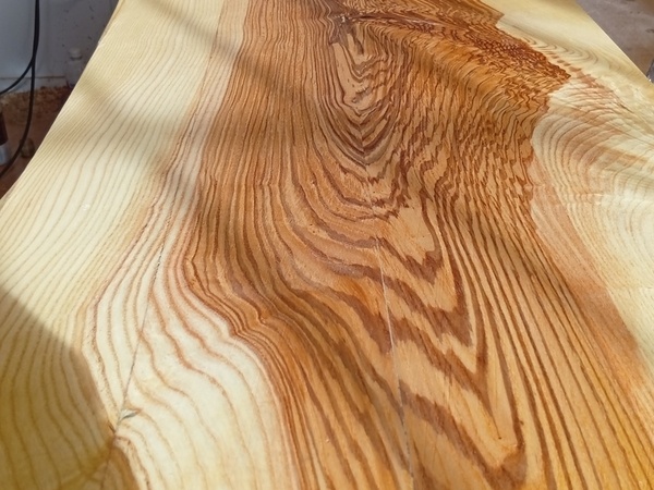

belle pièce! pour panneauter du frêne contrasté trois idées:
1/ recouper en deux au milieu et retourner une moitié,
2/ recouper en deux et mettre le côté extérieur au centre: ça peut faire des panneaux intéressants avec le sombre sur les côtés et le clair au milieu (avec un cadre chêne par ex...)
3/ recouper en plus, classer les morceaux par teinte et recomposer.
Perso j'ai déjà fait la 1, qui a l'avantage d'avoir une lecture du bois simple (au moment de replanir il 'suffit' de se rappeler que la moitié est à contrefil) et la 2, qui donne de bons résultats avec un bois droit de fil: les assemblages sont très peu visibles.

Merci Guilh63 ! Et tu sais un peux comment réagis le coeur ? Il y a des zone très noires et très dur. Sans doute des cicatrices. Est ce plutôt a purger comme un noeud ou ça bouge pas trop ?
Guilh63
je n'en ai jamais utilisé sur plus large qu'une trentaine de cm (petite étagère, table de nuit...) Je n'ai pas remarqué de différence avec les parties claires. Hors coeur à proprement parler que je purge par habitude.
